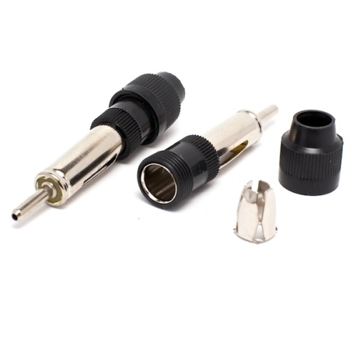

Нафига переходник для антенны покупать за такие деньги???
Магнитола Kenwood KDC-W4044UAY все разьемы подходят кроме антенного.
Я обрезал штатный, купил за 15 (ПЯТНАДЦАТЬ!!!) рублей обычный штекер для магнитолы, на антенный кабель его приделал и все!!!
Комментарий к файлу: Собственно, тем кто не понял о чем я вот, представляю сам девайс.

В поло активная антенна, ей нужно правильное питание. Без него тоже работает, но хуже. Поэтому метод обрезал-перепаял не желателен.

http://techhome.ru/Product/03F0330B/ интересно это такой нужен переходник на антенну или нет?
Сообщения: 424
Поблагодарили: 56 раз.
Этот адаптер - для установки нештатной магнитолы.
Если хочется поставить штатное УГ, потребуются:
такой адаптер (на самом деле, в комплект не входят три проводочка на картинке и красная клеммная колодка) и такой антенный адаптер
Самая глубочайшая ошибка всех тех, сидящих тут, в том, что собираетесь ставить штатку. А вообще машина нормально заточена под нештат.

С чего Вы это взяли? В поло седане нет усилителя на антенне, так, что подавать питание не нужно.
