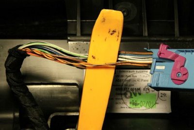

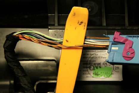

Подскажите, можно все таки к комфорту, прикрутить rcd 320 или нет?
И вопрос к Lovcevs, от куда у вас информации, что can-шина комфорт есть на кондиционере, если так, то какого цвета провода? Я так понял, вы их продаете, расскажите как поставить на комфорт и народ в два раза больше, будет покупать у вас;)
Отвечу сам себе, буду пробовать, подключится к can приборной панели.
Установка RCD 320 своими руками на VW POLO седан
CAN.jpg [ 22.78 КБ | Просмотров: 7649 ]
