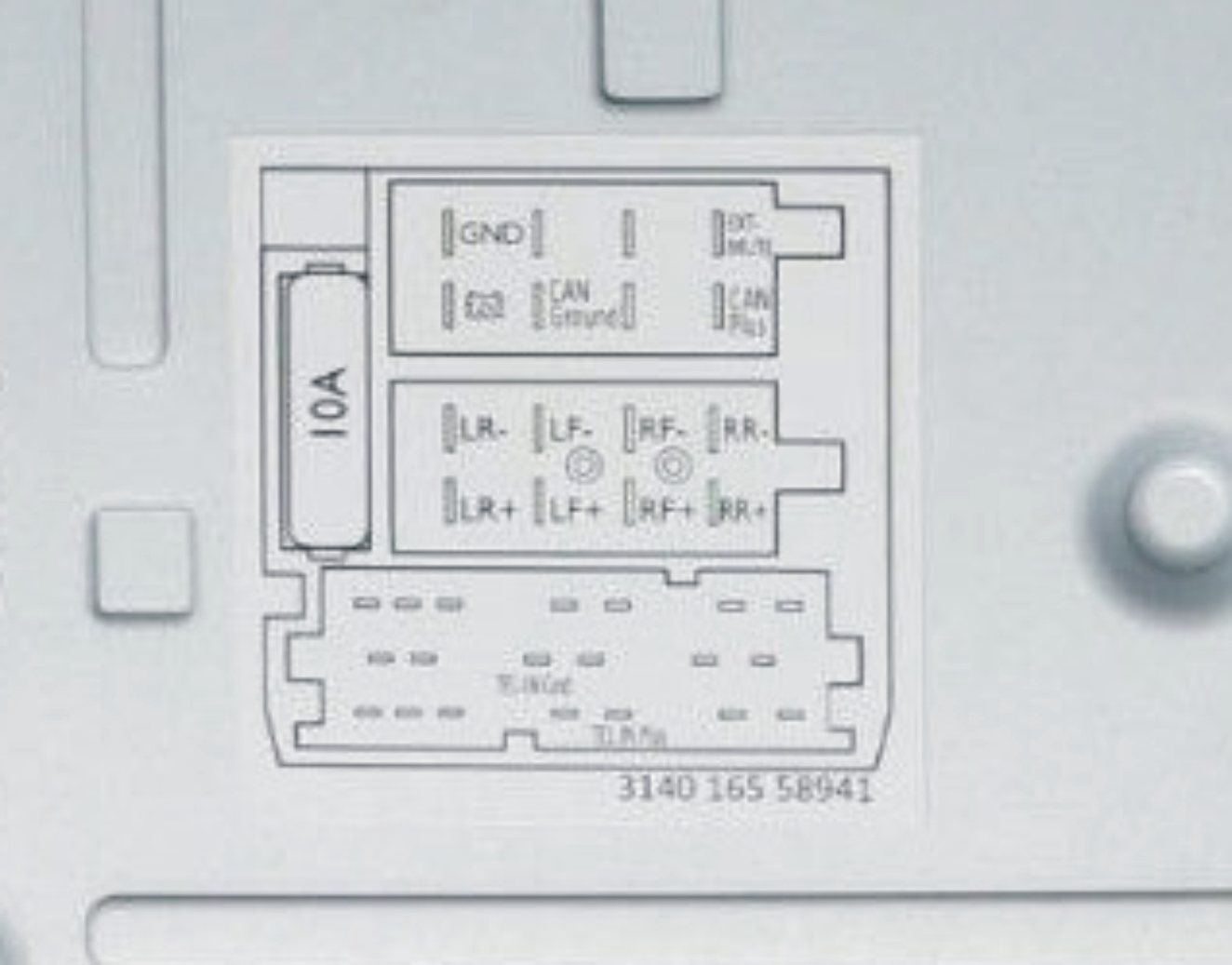

по подключению Кан шины : .вроде если есть климат ,то там с кана на климат можно взять и пустить на кан магнитолы, если брать из под приборки -точно не работает ,хоть туда сигналка подключается, еще есть кан на диагностическом разъеме ,но оттуда тоже не работает, РАБОТАЕТ из центральных мозгов ,но туда подключаться трудно.(официалы просят 3тр.)
По поводу распиновки : GND(минус),ниже (+12),правее кан+кан -,и еще что-то. (Никакого АLL нет.)
Комментарий к файлу: распиновка

Да, КАН есть диагностический, комфорт и управление. Магнитола врубается в комфорт. А этот КАН только для климата требуется.
Но 3к за это просить - грабёж ) Там работы 30 минут, если материалы есть.
Остальные Пины - это mute/tel и tel+, tel-. Это входы для дооборудования громкой связью.
Кстати, кнопки с руля на самом деле уходят в ЛИН шину. Но всё равно, эта шина в БУ "комфорта", а оттуда по КАН в магнитолу.

Это официалы так шутят. CAN-комфорт есть в любом "полике", его можно взять из блока ВСМ - слева и выше от педали сцепления. Только вот именно эти RCN-210 и RCN-320 не получится подключить по CAN-шине, если в авто нет устройства, которое общается с CAN-комфорт. (климатроник, например) Так что без "климата" эти магнитолы полноценно работать не будут! Эти магнитолы, из экономии, или же еще по каким причинам, неполноценные. В них микросхема, отвечающая за работу с CAN, только принимает сигнал от CAN, но обратно - ничего не посылает... и CAN "не видит" магнитолу!
Курите тему про RCN-320, там вроде паренек на Ebay нашел какой-то модуль CAN эмулятор, как раз для такого случая...
