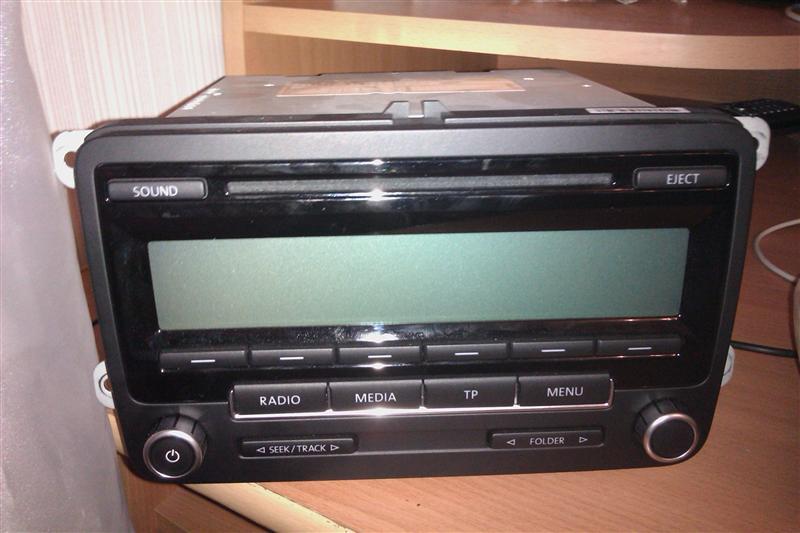

Странная жопа у вашей рсд, а можно номер и фото морды?
У меня вот такие вот всегда были, без разьёмов по середине:
подключение USB к  RCD-310
TMA_1063small.jpg [ 165.92 КБ | Просмотров: 29667 ]

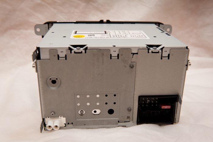

mikarusso там по центру нет разъемов. Номер - 5MO 035 186 AA
1414356.jpg [ 52.11 КБ | Просмотров: 29255 ]

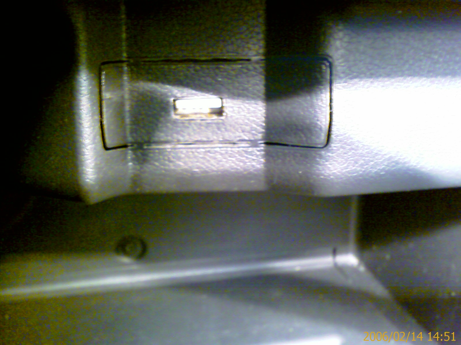

После установки магнитолы вывел УСБ в бардачок (тупо болтается шнурок из штатной дырки). Можно найти штатный переходник как в дорогих комплектациях, чтобы аккуратненько было?

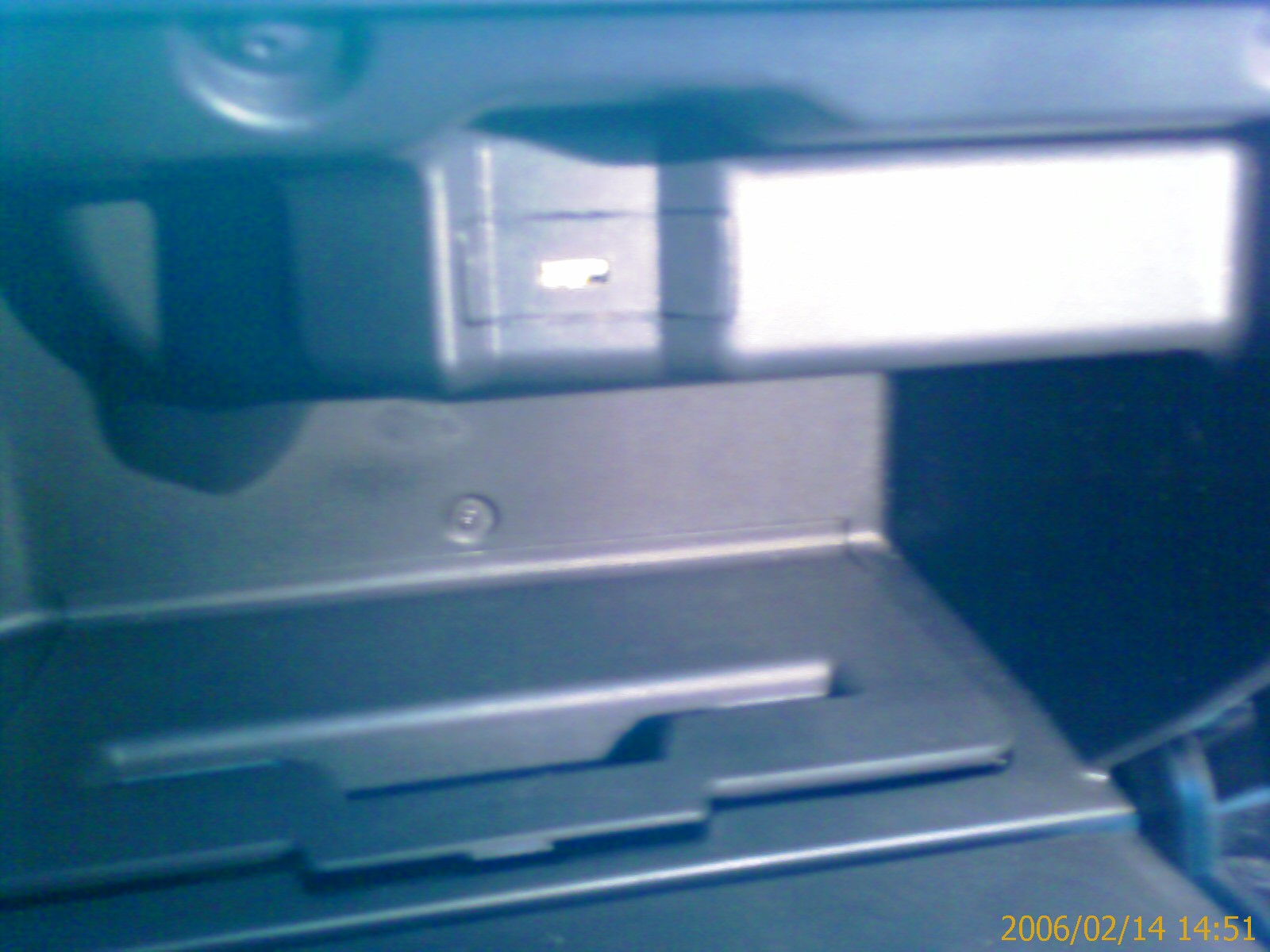

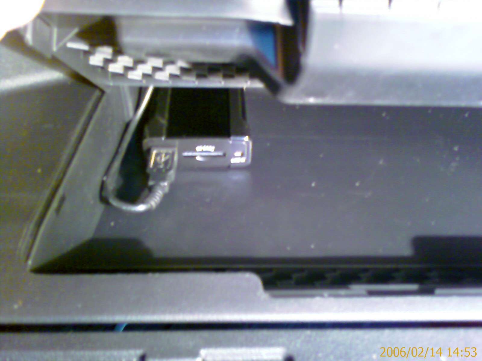

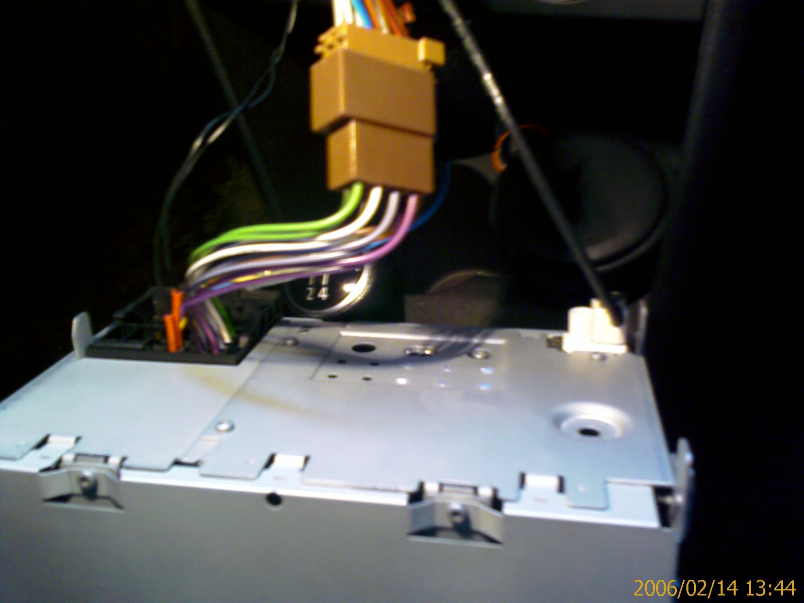

У меня таким образом получилось, я вполне доволен. Девайс не тормозит, глюков в воспроизведении пока не заметил. Даже функция Gala работает. Чтобы XCarlink места в бардачке не занимал, спрятал его в отсек для документов, да он особо и не нужен, только для SD-флешек или внешнего источника, а УСБ удилинитель вывел наверх.

гала у него работает!,правильно кан вывел,два оранжевых провада торчат,вот и работает! driver
Вообще-то это термоусадочная трубка красная, а проводки черные ;)
Сообщения: 166
Откуда: москва
Благодарил (а): 37 раз.
Поблагодарили: 80 раз.
Eugeneumb писал(а):
хорошо пусть будут черные!
