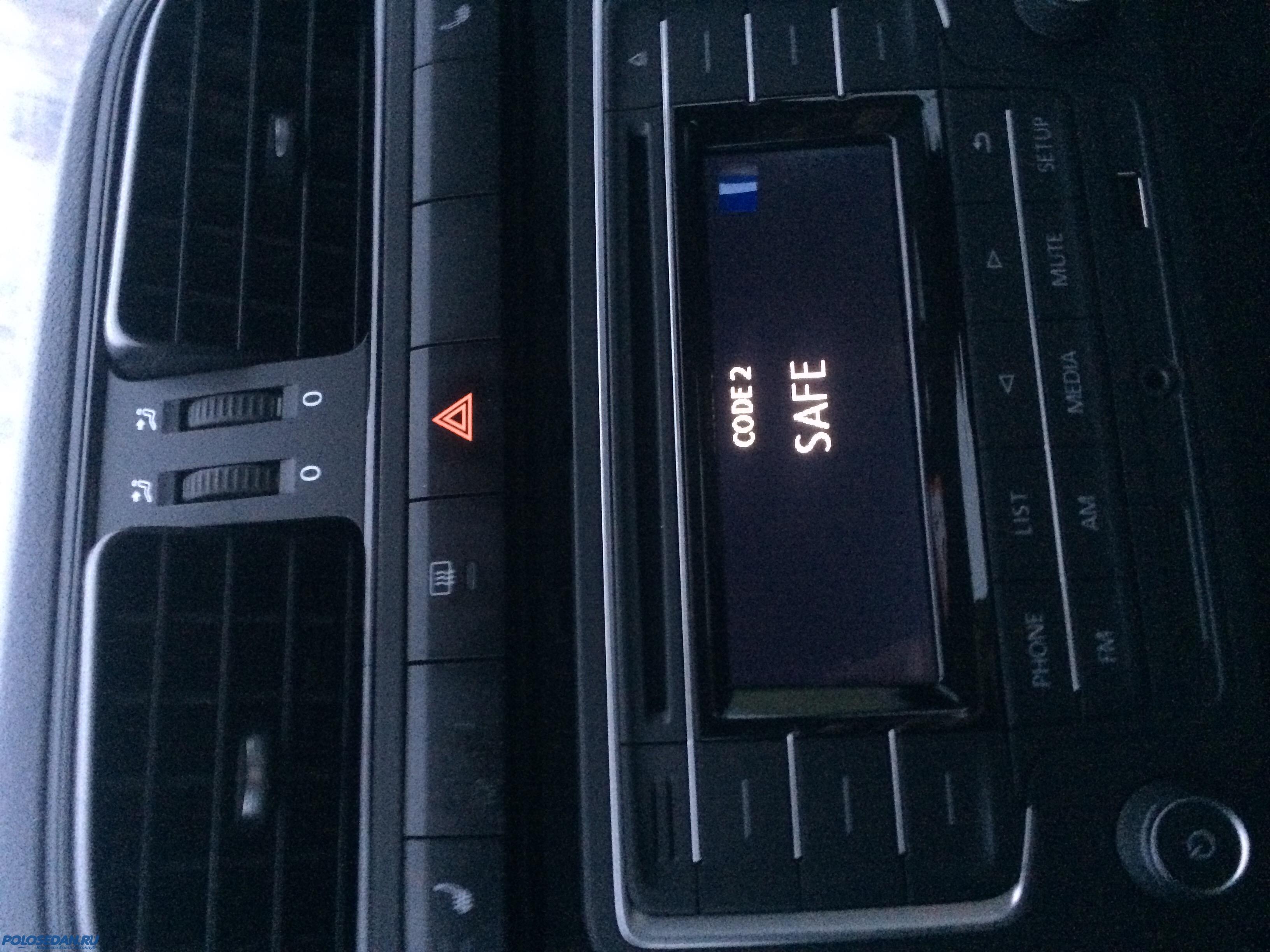

Согласен, уже перестал))) ХЗ, думал всё просто, воткнул и заработало, самое интересное воткнул безо всякого переходника, и заработало, вот только предохранители выбивало, а потом когда уже залез читать, понял что такую фигню творил russian_roulette

Ребят, а воо,ще кто-нибудь сталкивался с этой магнитолой от Harman?
Зарегистрирован: 23 апр 2015, 13:19
Сообщения: 32
Откуда: SPb
Я один раз сталкивался с такой магнитолой. Их сейчас ставят на новые джетты.
Называется, если не ошибаюсь, RCD230. Она совсем новая, пока редко встречается.
Защищена кодом. ВОЗМОЖНО в ней есть защита компонентов как в новом тигуане (тогда вряд ли запустится на Поло).
Должна отображать парктроники и климат-контроль.
Требует кан-шину для работы.
Переходник рекомендую купить вот такой
https://www.avito.ru/sankt-peterburg/za ... _451046412
или похожий - в нем уже проводочки и клеммы для подключения кан шины есть, ничего дополнительно искать-покупать не нужно.
в Питере с интересом бы поковырялся в такой и помог с подключением, но вижу Вы в Москве...

Переходник уже купил, без проводков для КАН. Подключил, загорается CODE Safe, сейчас решаю этот вопрос! Кстати, если кто может помочь, отзовитесь. Подсветка не работает, видимо как раз из-за КАНа, остальные функции пока не могу проверить по вышеописанным причинам.
Так, что будут новости напишу, может кому интересно будет)
Сообщения: 32
Откуда: SPb
Вижу на фото на экране CODE2 SAFE
код вводить не дает, я правильно понимаю?
попробуй поездить с ней некоторое время, чтобы была включена.
возможно немного "отстоится" и перейдет в режим ввода кода.
если сама не перейдет - надо к кану подключать и смотреть что будет...

CODE SAFE 2 - не первый раз выскакивает, минут через 40 снова даёт ввести пароль. Вот только проблема в том, что я его не знаю)))
тогда к дилеру за паролем. желательно с владельцем авто где магнитола стояла с завода. возможно попросят vin машины где она стояла...
Зарегистрирован: 20 сен 2012, 12:19
Сообщения: 48
Изображения: 4
Да, вот тут и проблема, ВИНа нет, а старый хозяин как то затих(((
