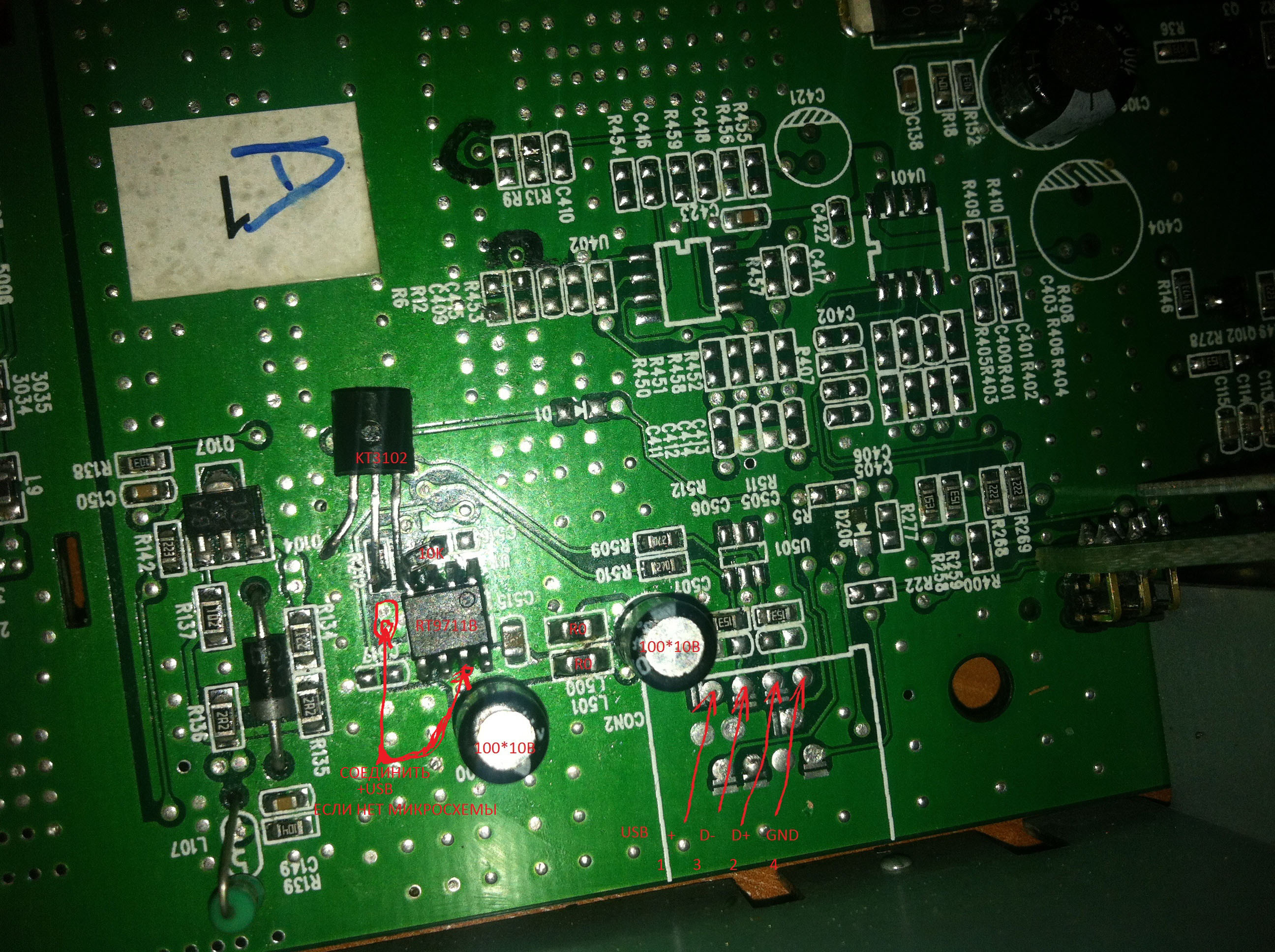

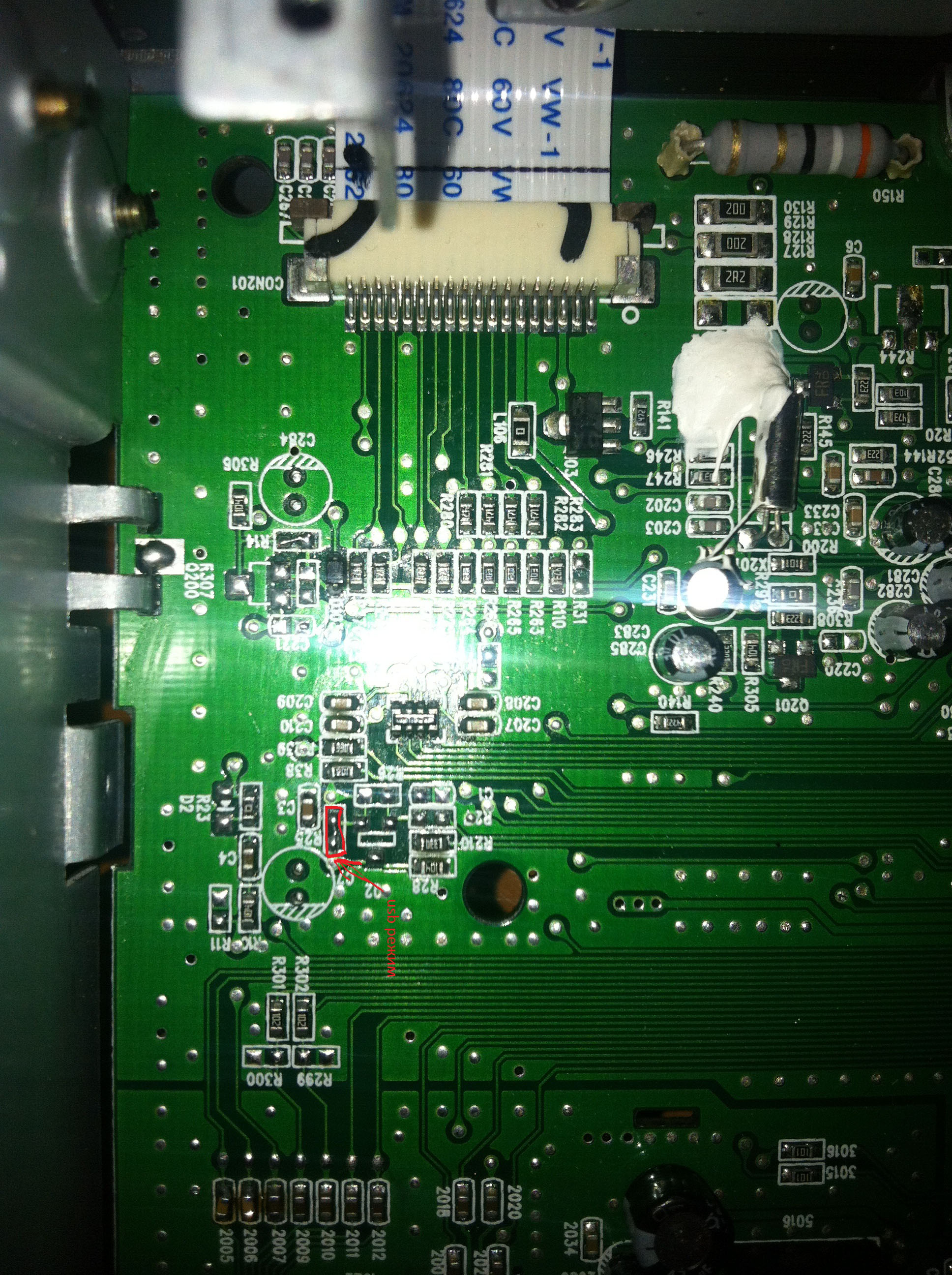

Доработка входа AUX и USB в RCD 30
2.jpg [ 1020.91 КБ | Просмотров: 53291 ]
1.jpg [ 1.2 МБ | Просмотров: 53291 ]

транзистор поставил для инверсии т.к. у меня микоосхема RT9711B ,но и без неё работает, только питание с usb не отключается при работе радио. вместо неё можно поставить перемычку 2,3 и 6,7,8 выводами. переключение межу режимами cd,aux,usb клавишей cd. альбомы и песни usb листаются как и на cd, кстати без подключенного шлейфа cd привода -usb не будет работать, там декодер.

на рисунке 1.jpg вверху слева 2 перемычки, а слева внизу 2 конденсатора для развязки входа aux. там же пятаки для припайки кабеля.

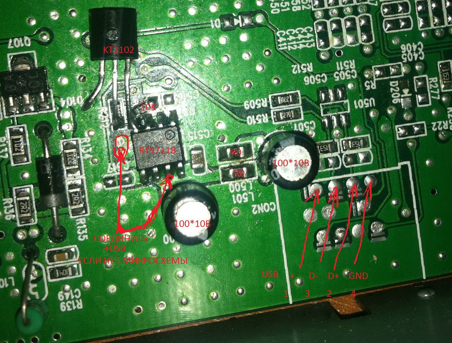

kisel39
Хотел бы уточнить по USB,достаточно припаять четыре контакта,как показано на рисунке или ещё нужно ставить перемычку?

чтобы процессор входил в режим USB нужна перемычка рисунок3. Далее вместо установленной мной микросхемы и транзистора поставить ещё перемычку между 2,3 и 6,7,8 выводами микросхемы. далее вместо R0 поставить перемычки их там 2 штуки -это фильтра по питанию и хотя бы один кондёр. далее припаиваешь шнур USB
3.jpg [ 997.51 КБ | Просмотров: 53333 ]

Для особо одаренных, контакты на микросхеме считаются от метки - 1, 2, 3 и 4 - верхний ряд, 5, 6, 7 и 8 - нижний ряд?
Что лучше микросхема RT9711A/C (RT9711В/D с транзистором КТ 3102) или перемычка? Или без разницы?
Вы припаяли два кондера или один уже был?
Что за перемычка помечена вами красным - СОЕДИНИТЬ +USB?

я припаял 2 кондёра, места то под них есть и один на 0,1-керамику. маркировка микросхемы от точки, на плате всё видно. лучше конечно с микросхемой, так как в ней еще и защита -вывод 5 дает сигнал ошибки в проц.
это я так нарисовал питание если без микросхемы

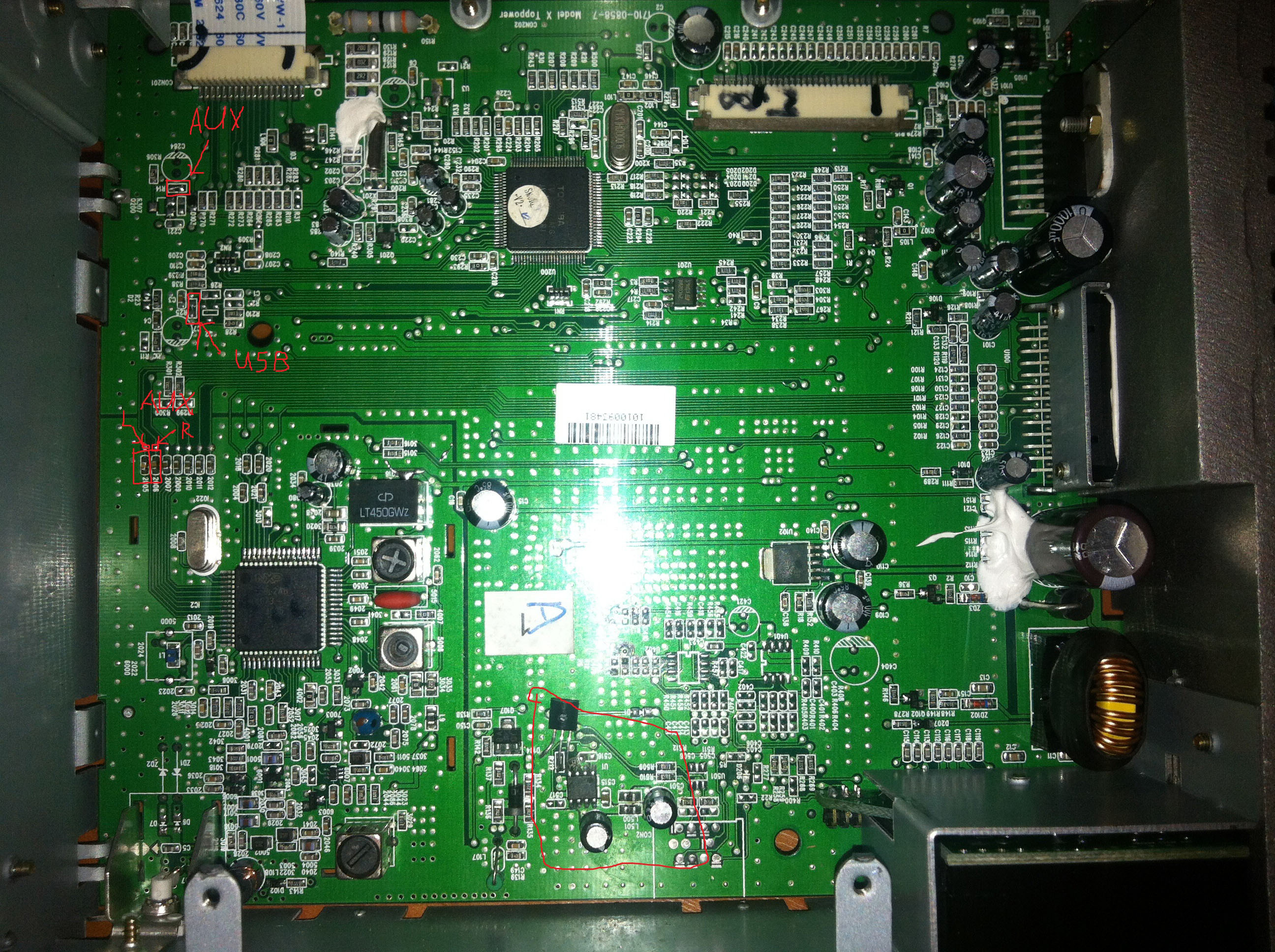

Да самой схемы нет, только даташет на микруху TEF6902A. дальше делал по логике, китаезы вывели только телефонный вход, еще 2 ключа остались незадействоваными вот я их и задействовал, один оказался USB ,второй aux.
Чистую линейку (без регулировки) не сделать, магнитола всё равно будет громкость регулировать, хотя может так и надо, только тогда на оконечник магнитолы надо сигнал mute отдельно подать или не подключать динамики.

Сейчас тестирую USB , помимо флешек еще и телефоны видит в режиме съёмного диска. Неудобно конечно что названий песен нет, но у нас и магнитола дешёвенькая. Хотя управление вроде удобное как в вежиме cd, папки клавишами 3 и 6 листает , а треки стрелками либо трекболом. Качество звучания вроде ничего , хотя в промежутках между песнями слабо прослушивается цифровой шум, но так на всех дешёвых плеерах, слышно на максималке, но не критично.
Смысла магнитолу менять на китайцев нет, шило на мыло, штатная поглаже будет. Да я себе на вход aux ещё и блютуз подключил очень удобно. Дорабатывайте нечего сложного нет.
Делов то на час, со съемом магнитолы. Удачи всем в дороботке!
