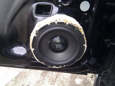

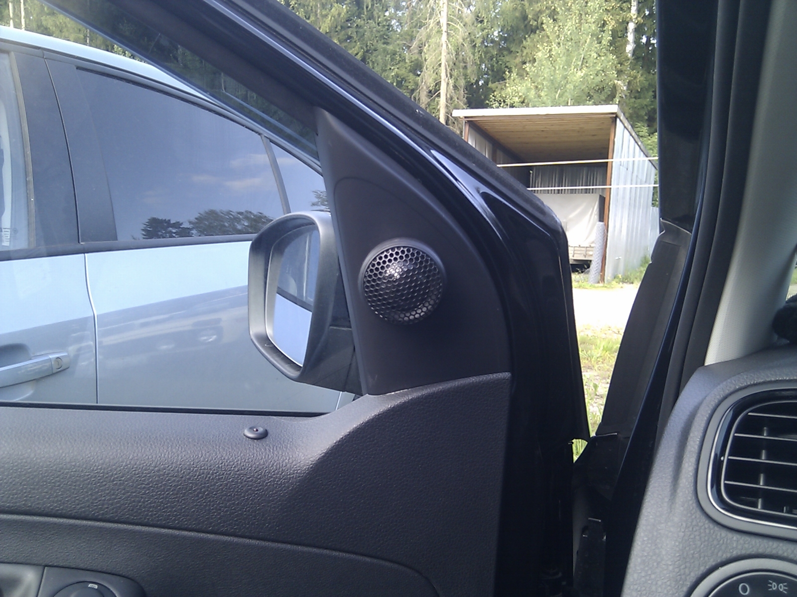

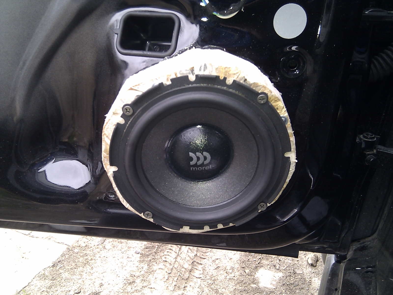

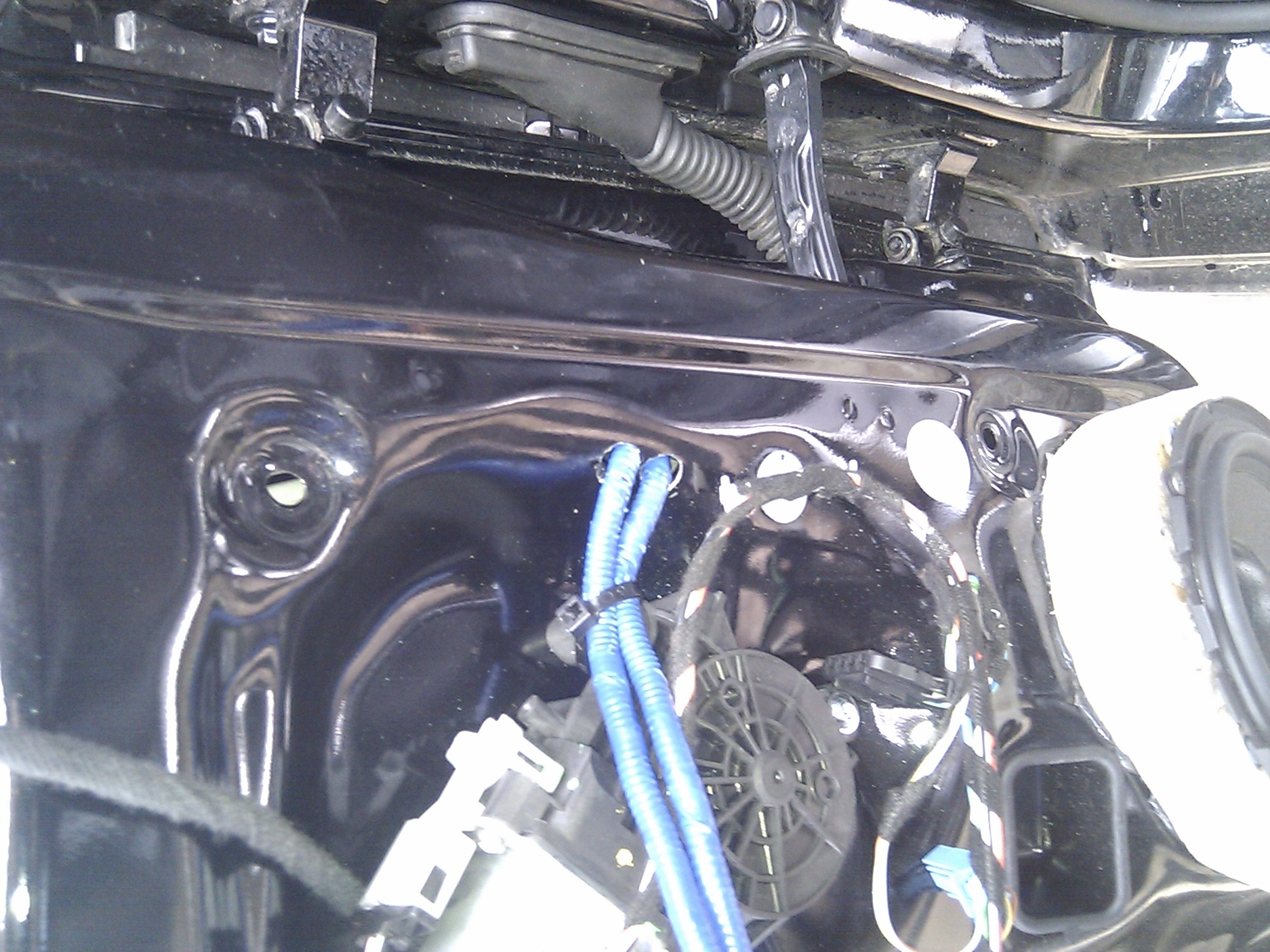

В этой небольшой части будет установка динамиков в двери.

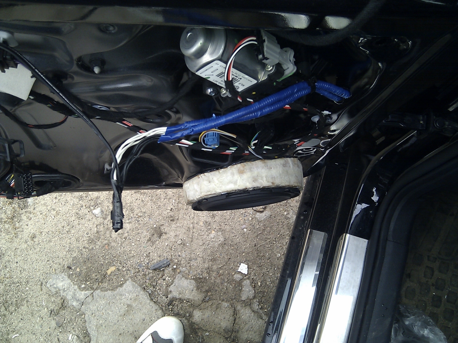

Тут все просто, единственная сложность была с выводом проводов для твитера.
Т.к. технологических отверстий я не нашел, то пришлось просверлить два отверстия. (там где провода в синей изоленте)
Твитеры, как я уже говорил выше, установил в уголки зеркал. Правильно повернуть твитеры помогли корпуса, имеющие наклонную плоскость. Данные корпуса шли в комплекте с твитерами.
Все провода соединялись пайкой.
Кстати, при собирании левой двери рекомендую вынуть кнопку открытия багажника из облицовки. У меня облицовка упорно не хотела вставать с кнопкой. Пришлось кнопку достать, вставить облицовку, а уж потом саму кнопку.
Мой вариант иснсталляции звука в Polo Sedan

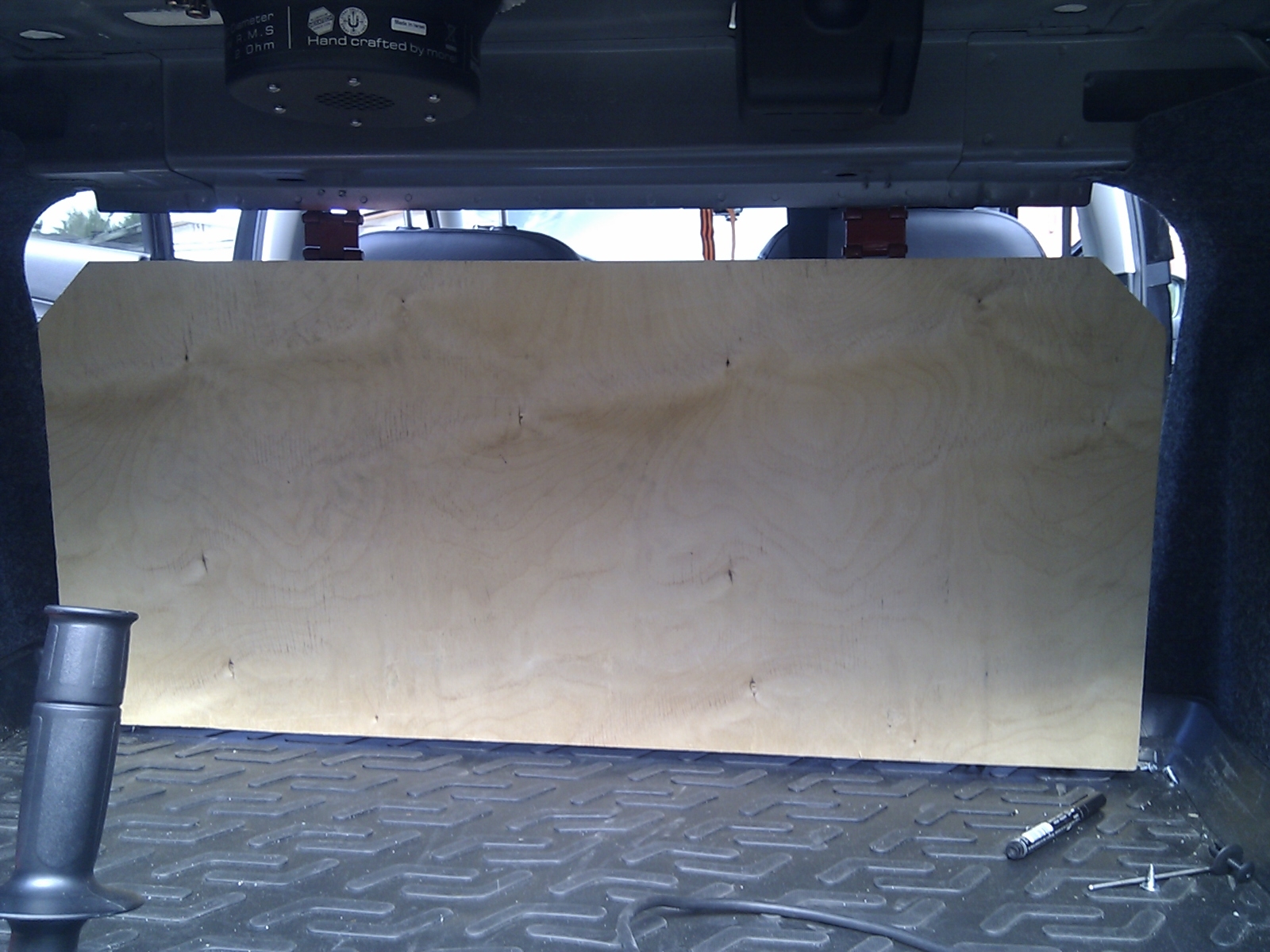

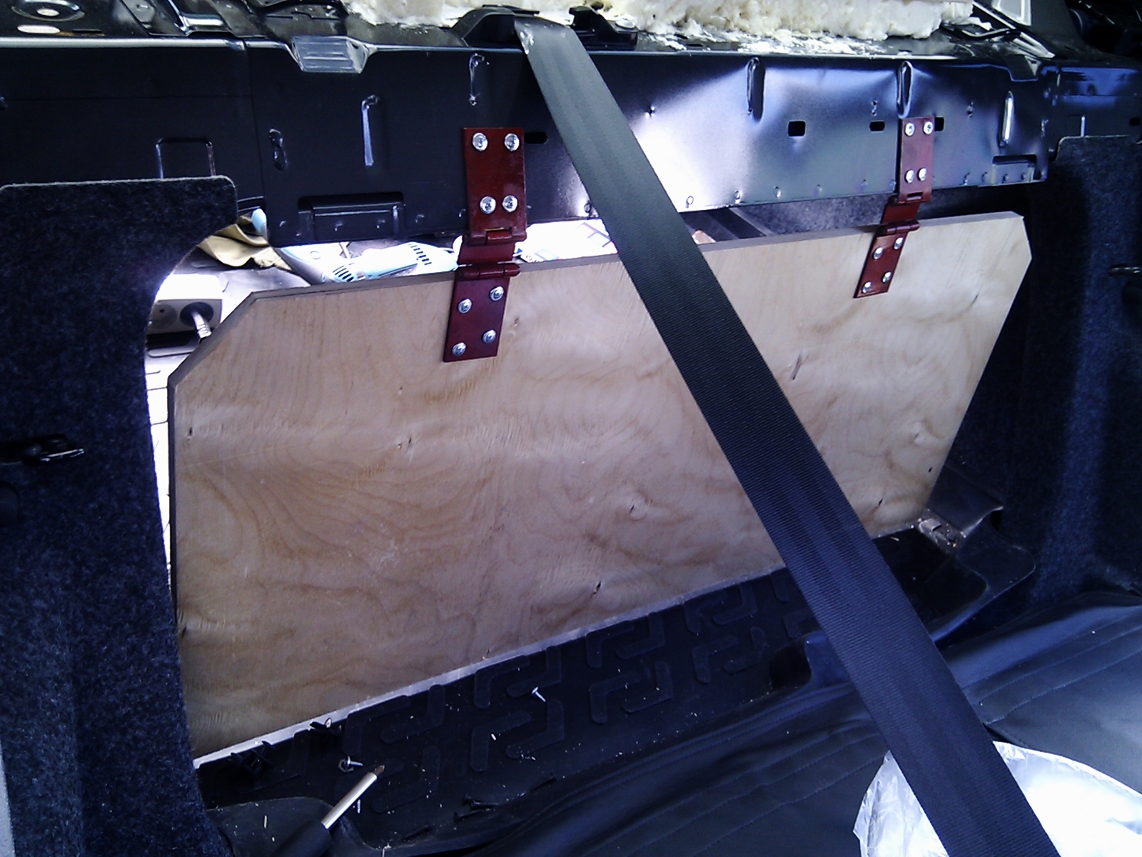

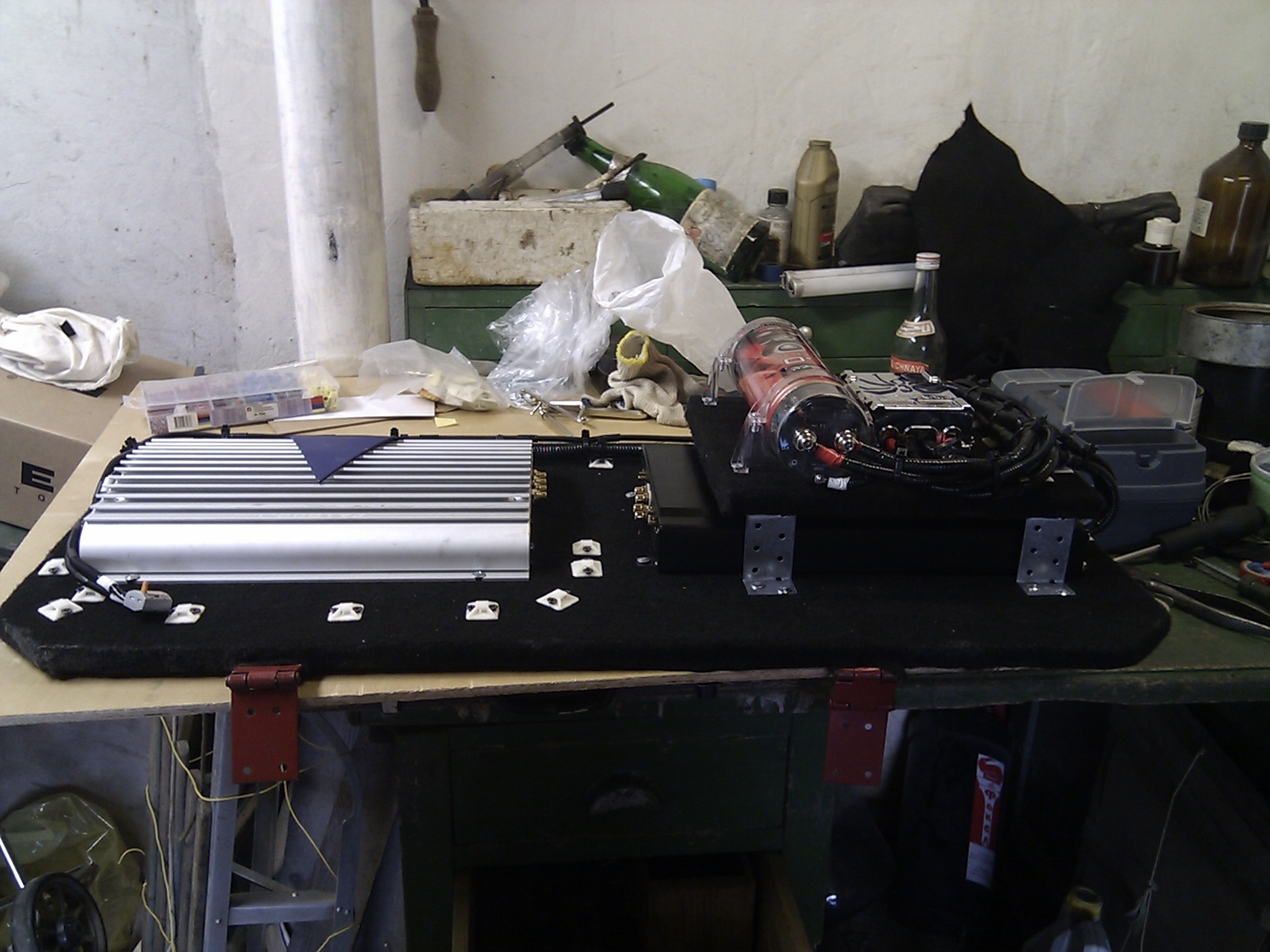

Второй по сложности работой, после создания полки для саба, являлось размещение усилителей. Т.к. вариантов то особо и не было пришлось делать панель за задними сидениями. Единственное что хотелось добиться, так это того, чтобы панель не была прикручена к сиденьям (как я понял, то особо и некуда, сиденья сзади не имеют цельного металлического каркаса). Выход был найден случайно в кладовой у тестя на даче, а именно: необычной формы петли. Они позволяли панели спокойно складываться как внутрь багажника, так и в салон.
Почему такой выбор, так это потому, что хотел как можно меньше нарушать функциональность машины.
Потом фанера была обклеена карпетом при помощи 88 клея. Данный клей я выбрал по советам народа с профильных форумов. Достоинства: быстро и хорошо клеит, недорог и доступен. Недостатки: пахнет как момент, хотя и не так сильно. :) После двух суток запах пропадает.

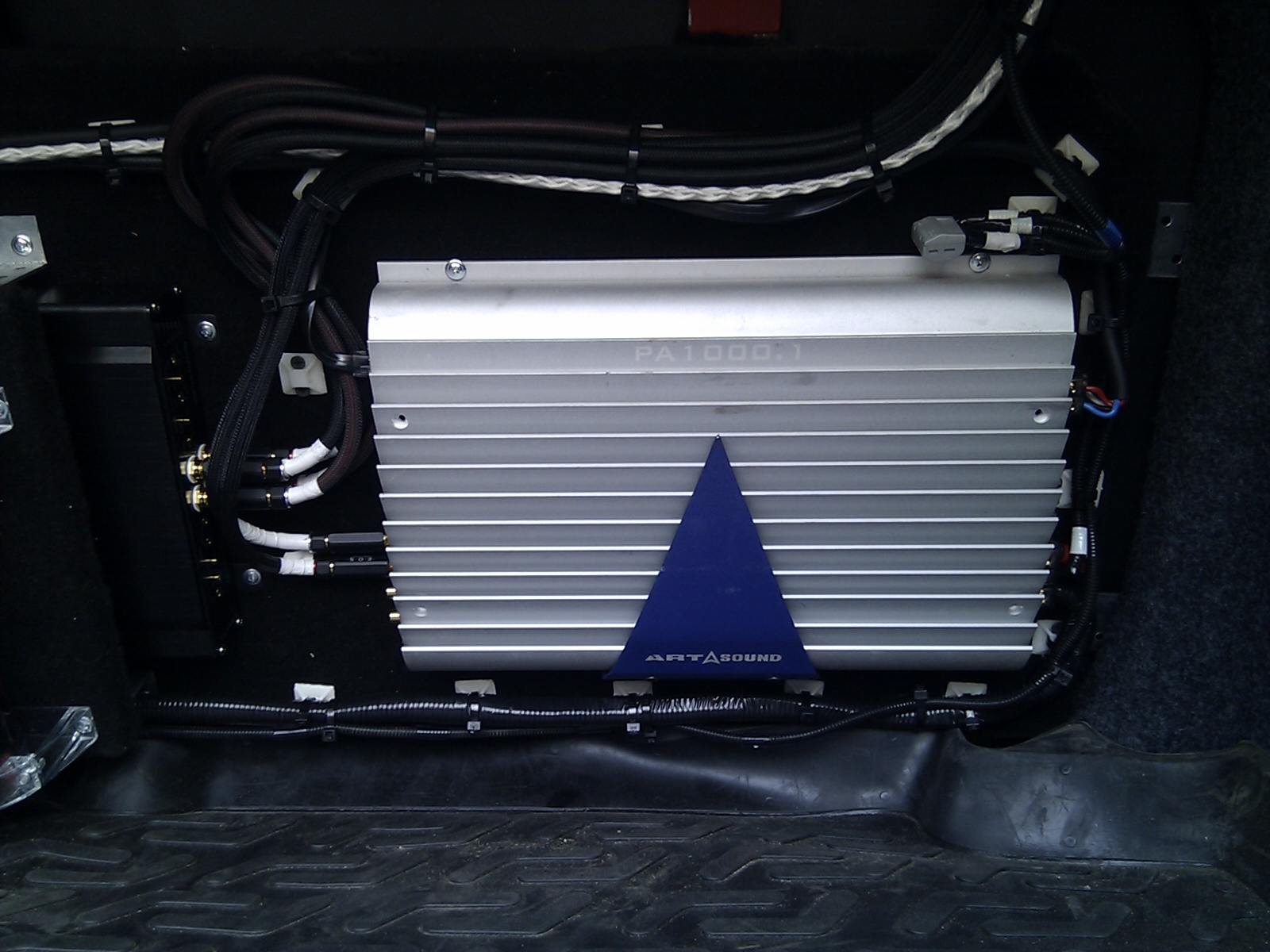

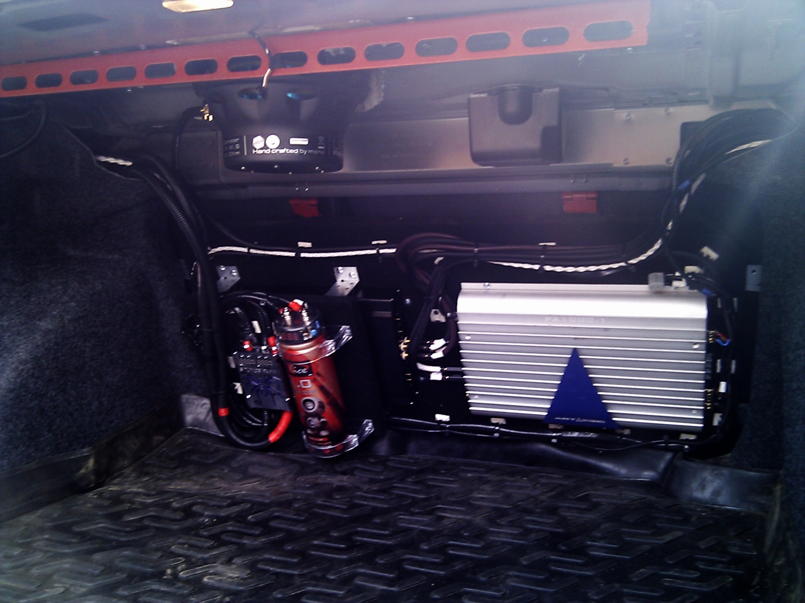

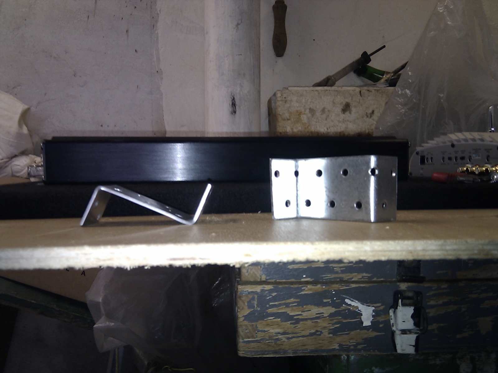

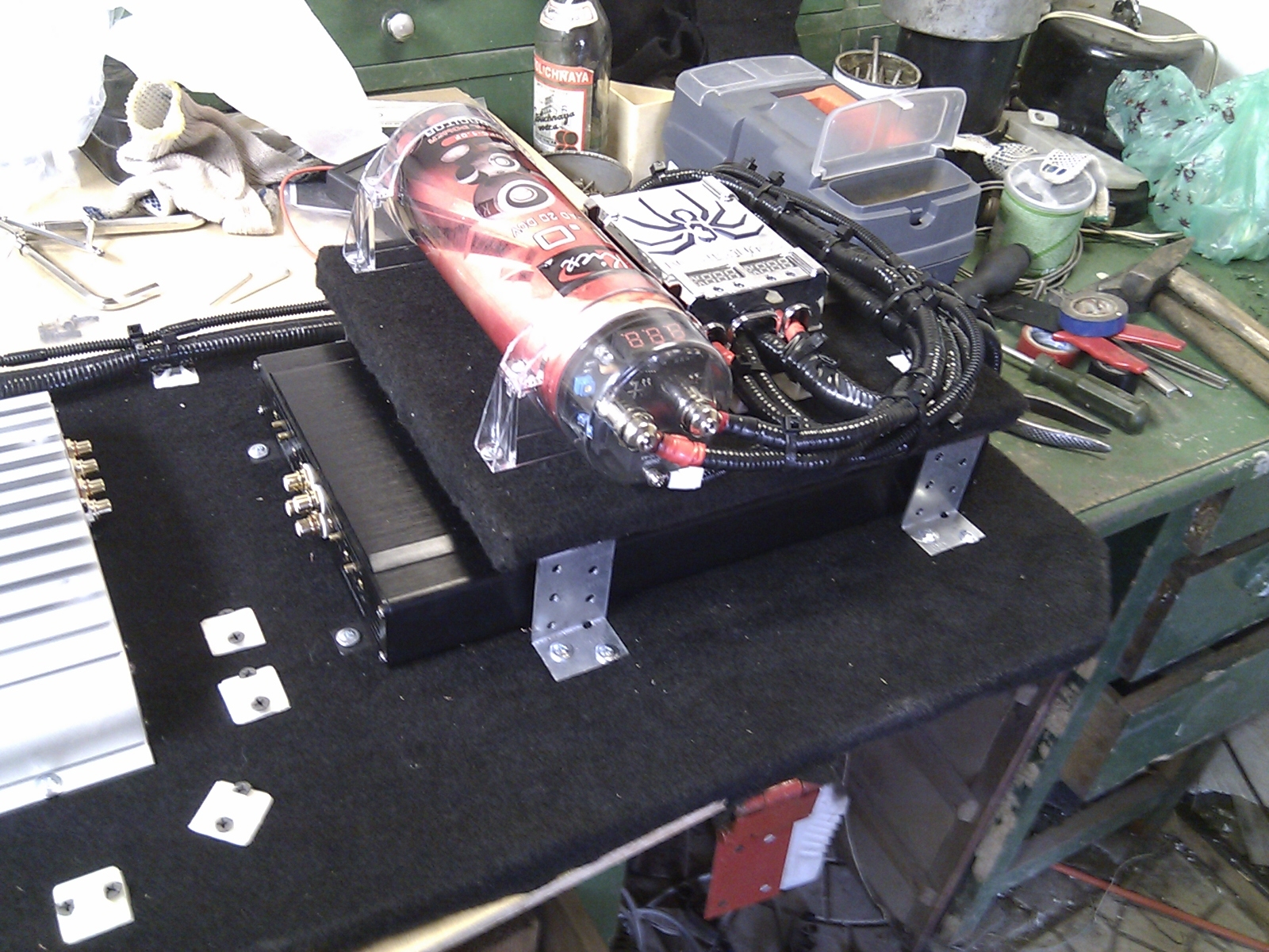

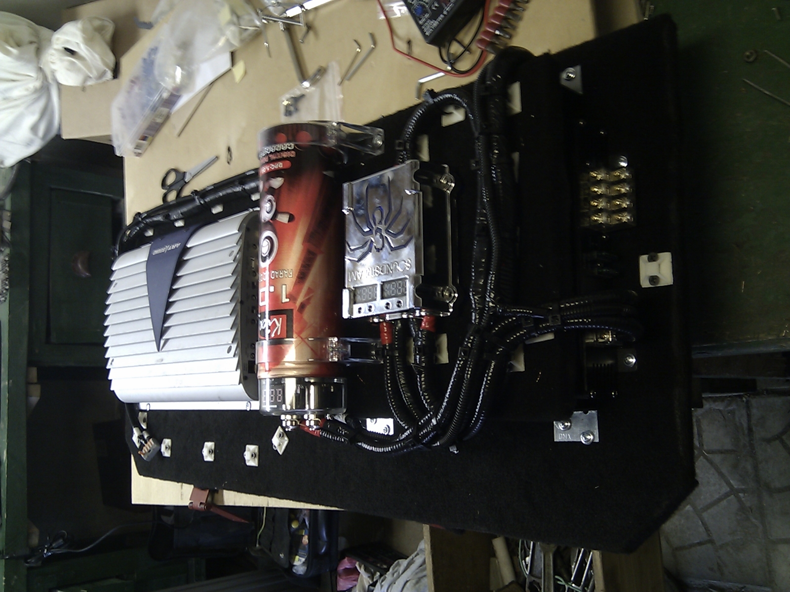

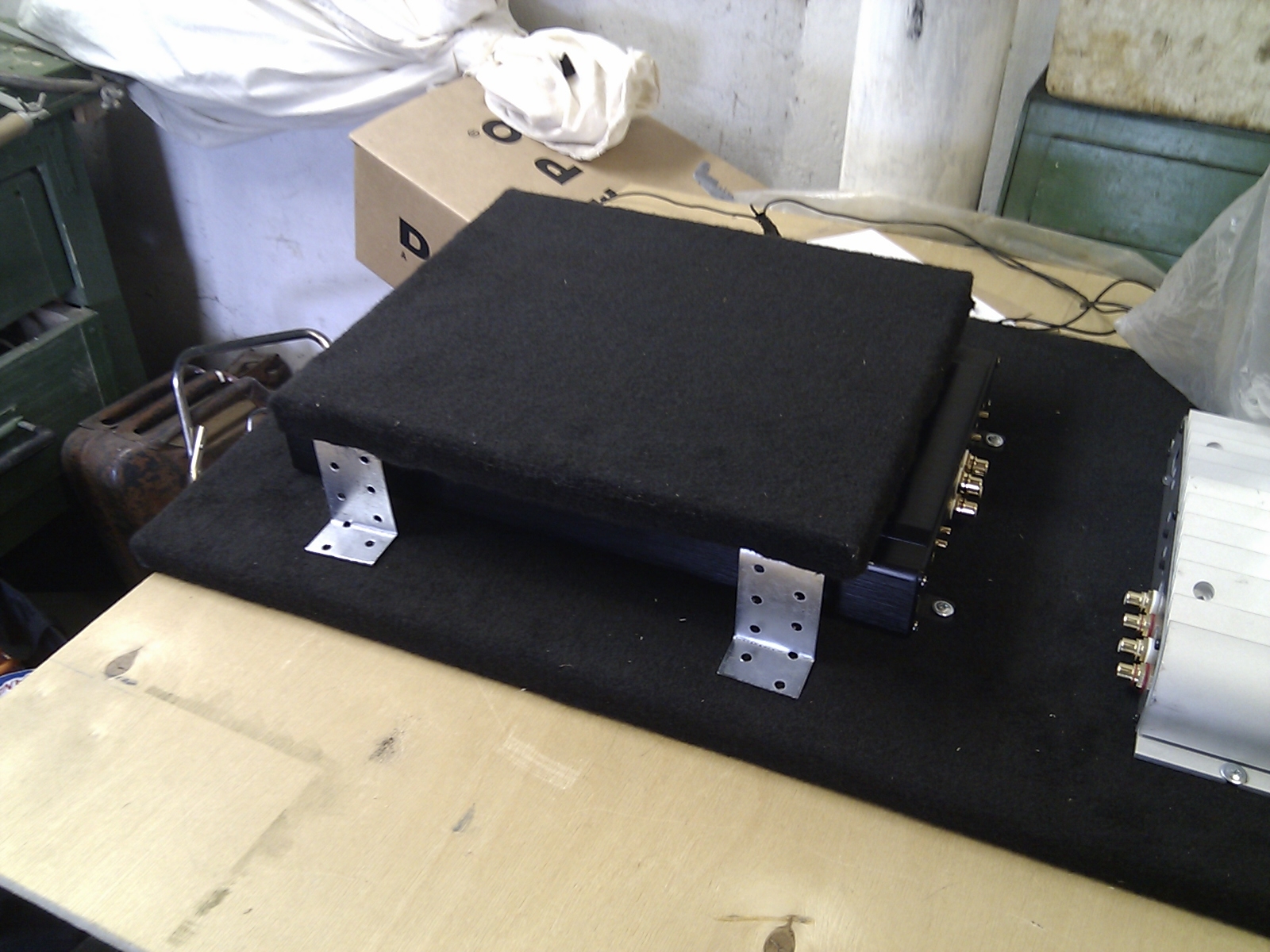

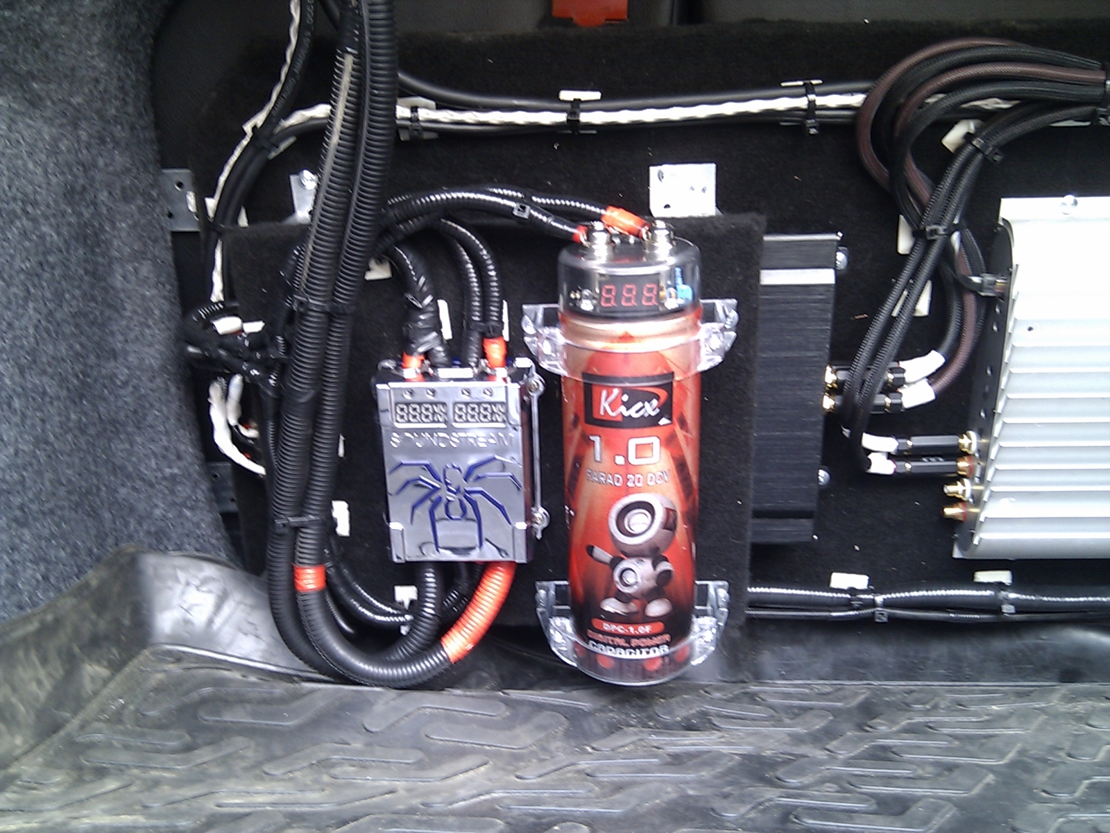

После того как была сделана основа, начал размещать оборудование. Как ни крутил, но больше двух усилителей на панели не помещалось. Было придумано сделать вторую панель, поверх одного из усилителей и там разместить все силовое электрооборудование. Для этого была куплена крепежная пластина и из нее сделаны Z-образные уголки. Вторая панель также была обклеена карпетом. Данный вариант размещения оборудования исключал пересечения силовых компонентов со звуковыми, иными словами наводок можно было не бояться.

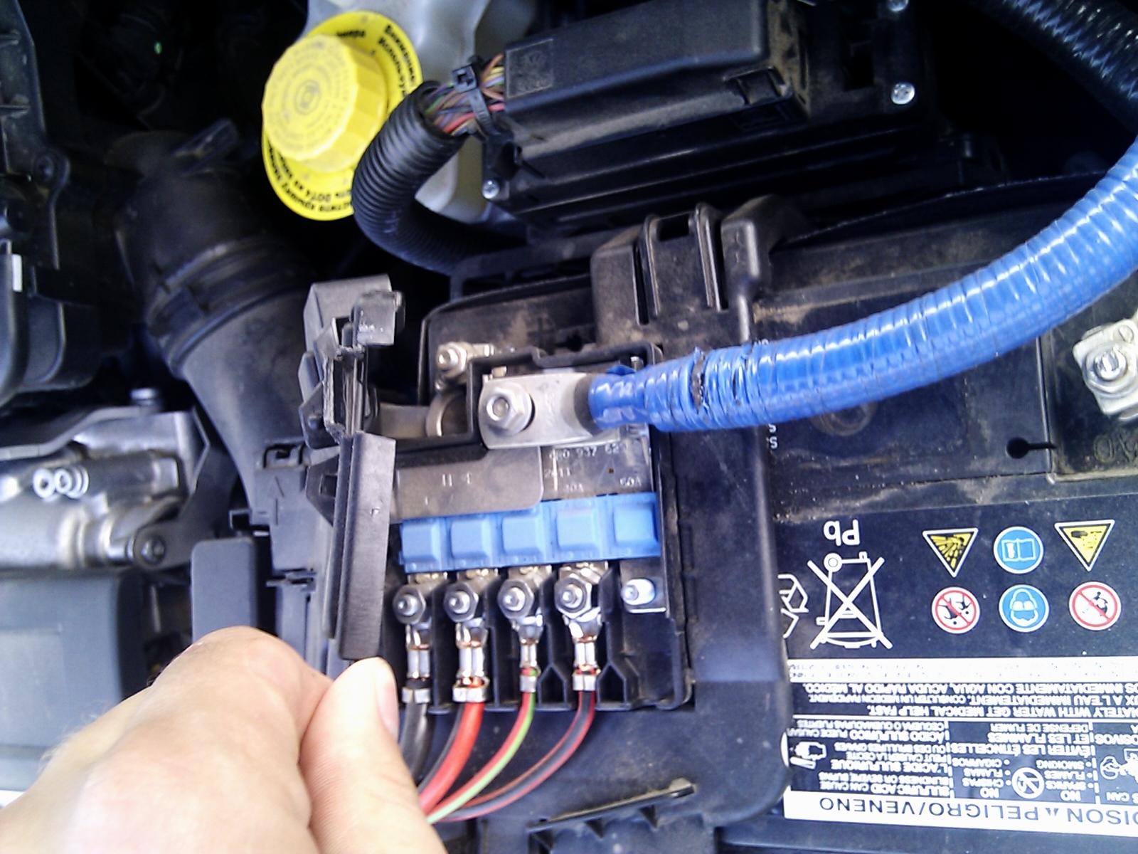

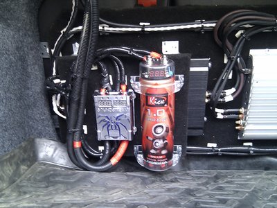

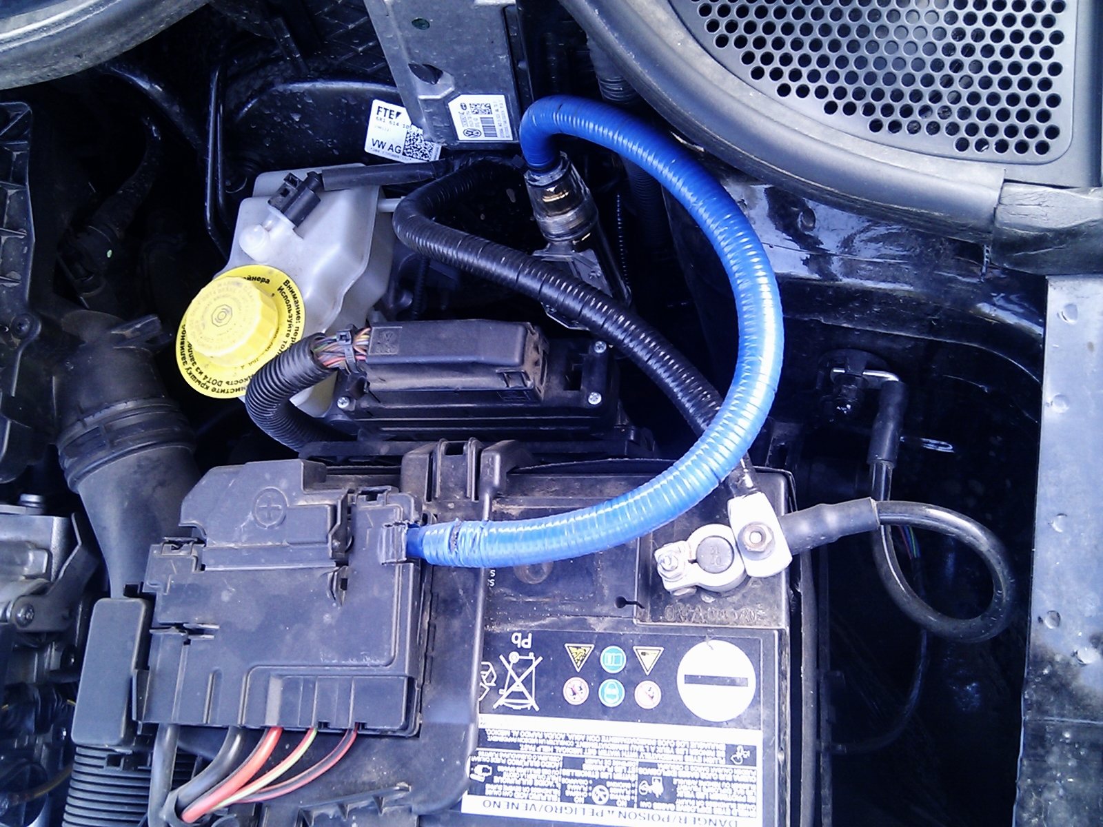

Забыл упомянуть о подключении силовых кабелей. В Polo данный момент продуман уже с завода и на аккумуляторных клеймах присутствуют соответствующие болты. Если с минусом все просто, то с плюсом мешалась пластиковая защита. Т.к. выкидывать ее не хотелось, то пришлось ее немного подрезать. На максимально близком расстоянии к аккумулятору была установлена колба с предохранителем на 150 ампер.

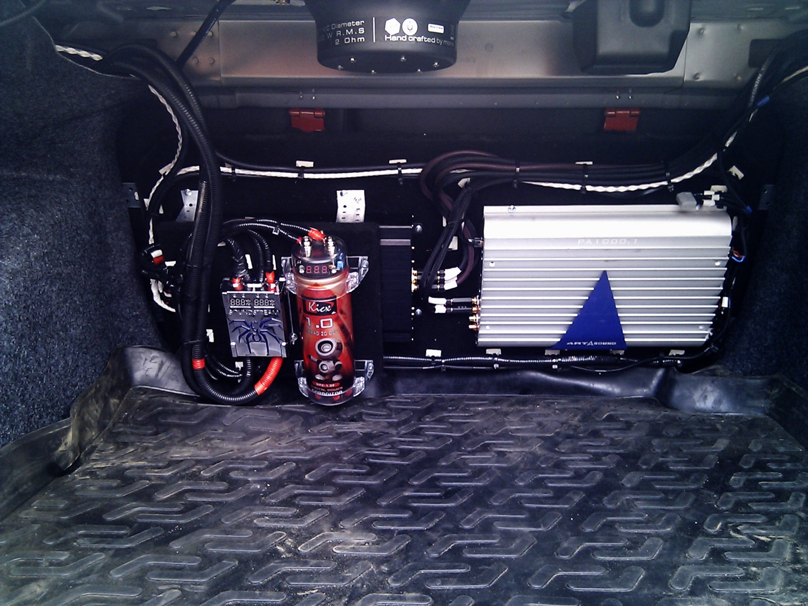

В результате всех мучений получилось довольно-таки неплохо.
Самым важным достоинством является то, что получилось сохранить максимум свободного места в багажнике, о чем я не пожалел, когда пришлось с семьей ехать за 600 км. Детская коляска поместилась без проблем.
