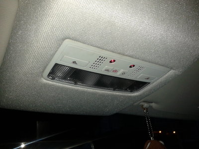

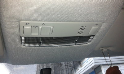

Микрофона в салоне тоже не видно.Он монтируется в плафон.Плафон должен быть соответствующий.А покупать надо блок Bluetooth с проводкой и сам микрофон(обычно всё вместе продаётся).Устанавливается всё это дело под торпедо.Прописывается ВАГкомом.
P.S.Головное устройство должно поддерживать телефонию.
Фото плафонов:
Bluetooth в Поло Седан Хайлайн с премиум пакетом
