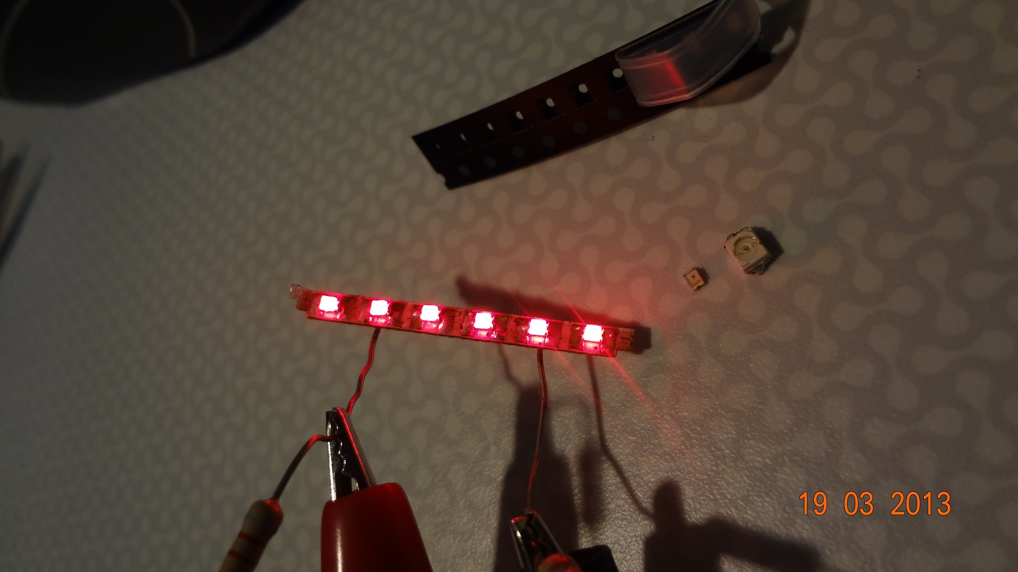

Хочу замутить такую посветку, тока пугает яркость красной подсветки, если 1,5 кОм поставить, световой поток насколько уменьшится? или всетаки методом тыка пробовать придется?
Пробуем методом тыка, хотя можно рассчитать резисторы так, чтобы например вдвое уменьшить ток через светодиоды.

vostsash писал(а):
А еще можно переменный резистор припаять и настроить под себя, а потом уже замерить что получилось и впаять на штатное место SMDшки.
Тоже склонялся к данному методу, только нехочется два раз мафон разбирать - собирать, можно правда замутить подстроичный резистор и спрятать его внутри мафона.

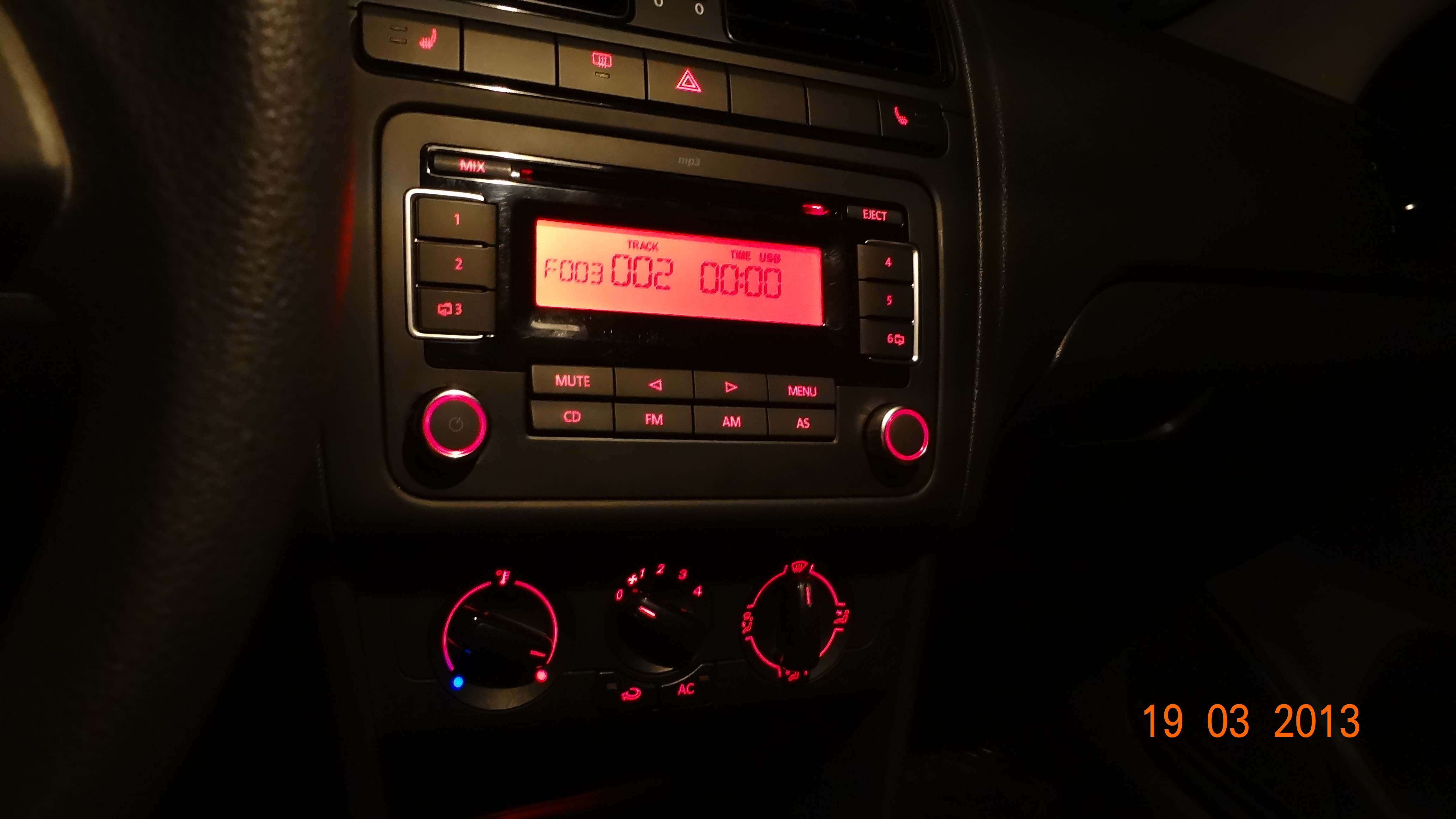

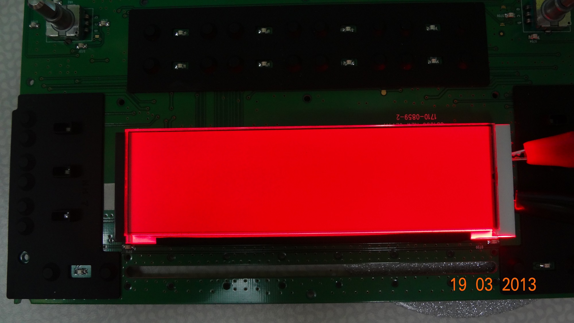

Большое спасибо vostsash за идею!
Сегодня тоже заменил подсветку в мафоне на красную,
только поставил светодиоды в корпусе 1206 (такие-же стоят в мафоне на подсветке кнопок и крутилок) в принципе по цвету излучения совпадают с подсветкой кнопок.
Замена подсветки RCD30
DSC01335.JPG [ 442.78 КБ | Просмотров: 7281 ]
DSC01336.JPG [ 395.43 КБ | Просмотров: 7281 ]

В региональной ветке дописал окончательный отзыв по данной доработке. Здесь процитирую:
scientific_brain писал(а):
Проездив с данной доработкой уже почти неделю могу сделать отзыв со сформировавшейся точкой зрения.
Предыдущий отзыв можно не читать, т.к. весь дискомфорт был только из-за того, что глазу было не привычно.
Сейчас вся информация глазами считывается без особых напряжений: глаза уже воспринимают красный фон таким образом, что не концентрируются на самом цвете и из-за этого быстро и легко воспринимает информацию, выведенную на дисплее.
И переферийным зрением я не обращаю внимания на красный прямоугольник, т.е. все теперь как и раньше было с синей подсветкой, но в более однотипной красной подсветке.
Так что, я доволен данной доработкой. Огромное спасибо ув. vostsash за идею и Вадиму (vady) за ее качественную реализацую в моей RCD 30.
Тем кто думает "делать или не делать?" скажу: Хуже не будет, а вот насчет красоты - это уже для каждого свои предпочтения.
Благодарю за внимание. bt
Зарегистрирован: 23 ноя 2010, 23:27
Сообщения: 29
При покупке авто тоже был удивлён выбору цветовой гаммы производителя, но так и не дошли руки разбирать и менять - долгое время ограничивался появившимися AUX и USB (собирал в июне без микросхемы - полёт нормальный ниодна флеха не померла как и весь девайс)...но как наткнулся на работе от безделия на сей топик, так сразу замутил, и в моём случае пришлось переделывать спустя неделю , так как светодиоды при установке резисторов 470 Ом светились ярко - непонравилось. поменял на 1 кОм - всё норм с цветом. цена вопроса примерно 60 рэ за диоды
