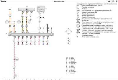

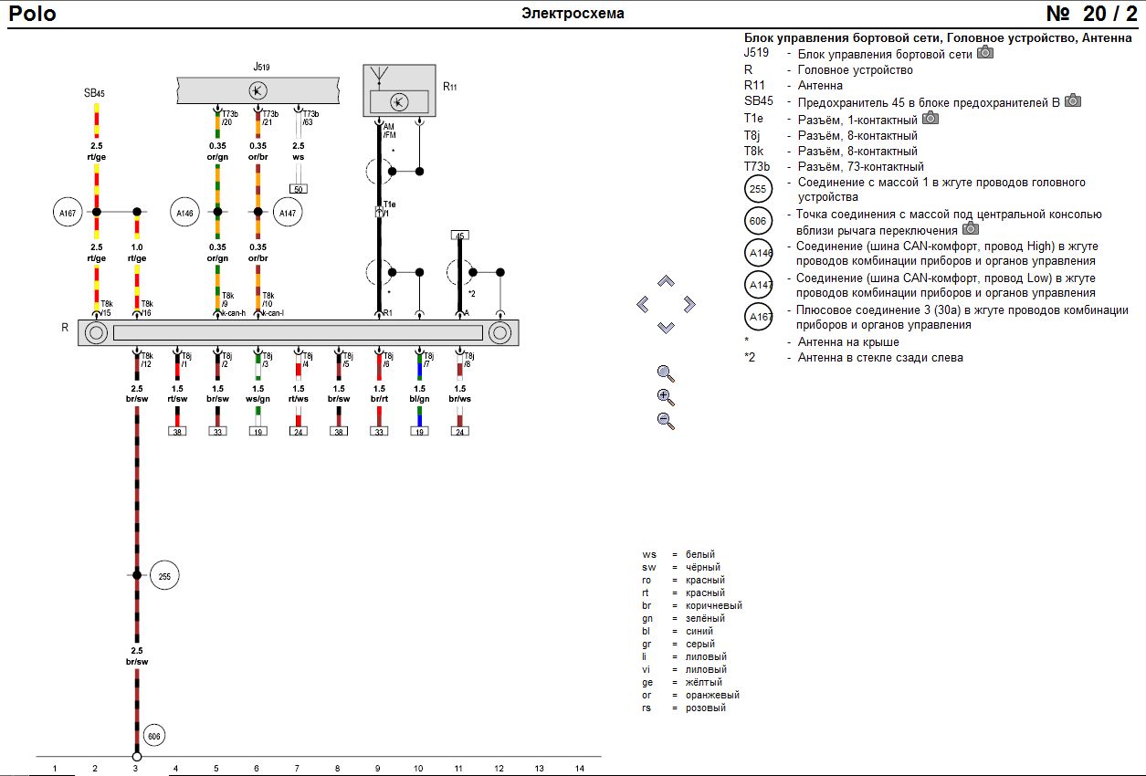

Von Graf Если поедешь в Керг, попроси у них схему подключения на авто 13 года может что то прояснится, типа такой
Установка RCD 320 своими руками на VW POLO седан
Схема хайлайн.JPG [ 129.74 КБ | Просмотров: 10746 ]
Зарегистрирован: 05 фев 2013, 09:50
Сообщения: 56
Юр, они сами ничего не знают. Думаю схема от того как мне ее подключали не будет отличеться. Надо найти полик 13 года и попробовать туда поставить. думая тогда все прояснится.
