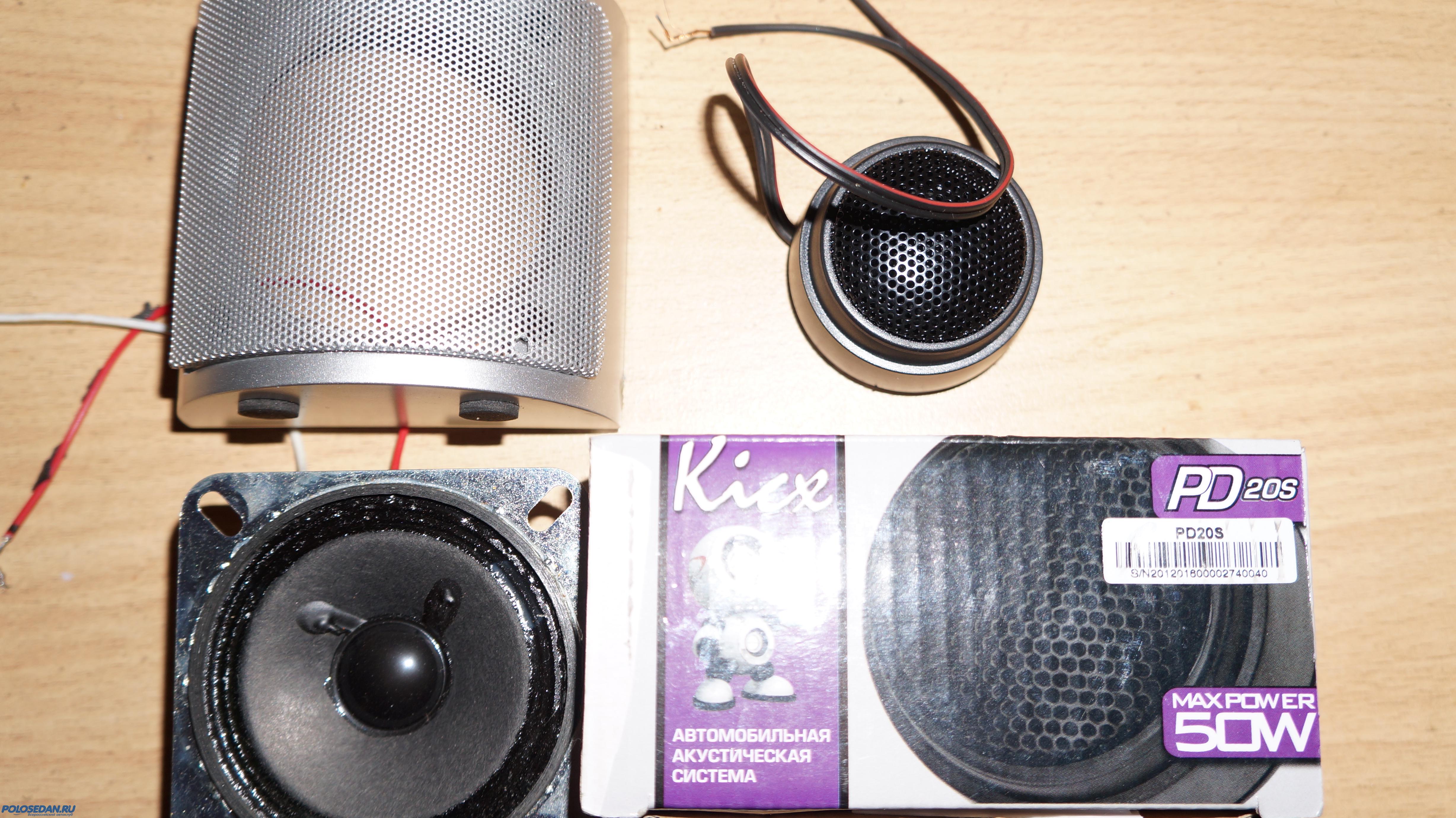

Запитал усь с блока предохранителей, дежурный режим с реле разгрузки контактов зажигания, фон полностью не пропал. Поэтому временно запараллелил входы с левого Fadа. Так ничё звучит, с родной головы даже близко такого звука не было. Буду искать схему, может со временем AUX получится вывести. С новыми твиттерами за 380 р. лажа вышла, хлам полнейший. На фото пищалка от комп. акустики слева звучит в 4 раза мощнее, чем оба твиттера вместе, поэтому попробую врезать именно её.... Пока остановлюсь на этом.

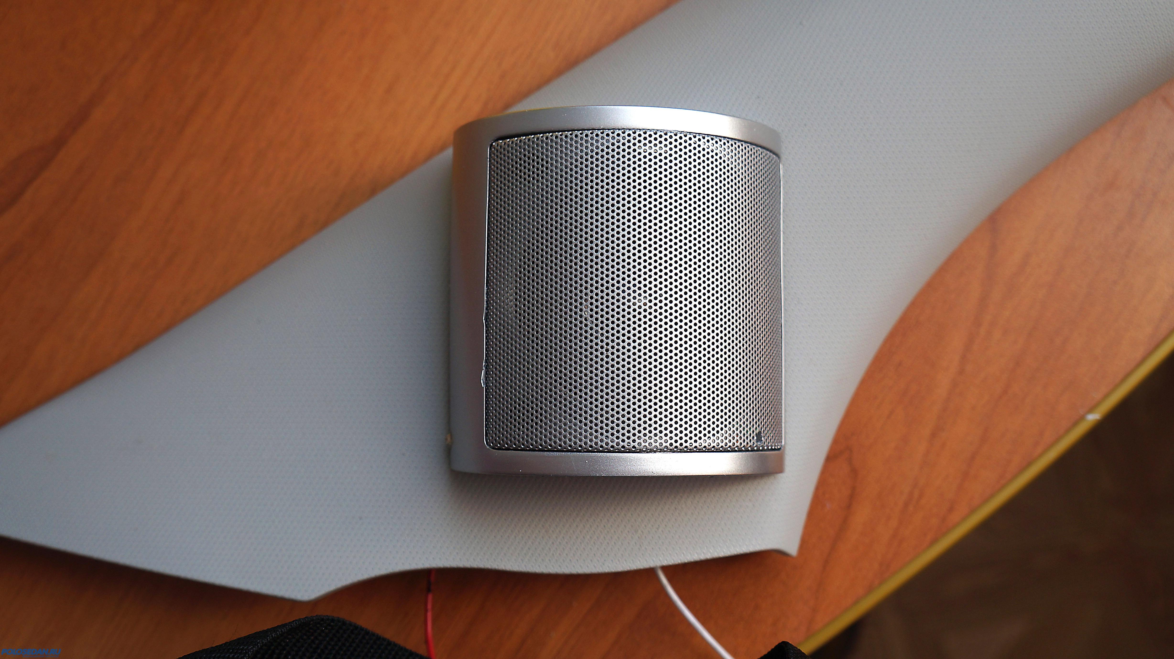

Врезал...не очень эстетично, на фото аляписто ( в реалии нормально смотрится, панель с изгибами, подгонял пластик корпуса пищалки напильником ) но качество звука того стоит.
В своё время перепробовал кучу пищалок от импортных телевизоров, ни одна из них даже рядом не стояла со старой отечественной 2ГД-36, но вот этот малыш от Swen SPS-910 отобрал пальму первенства у 2ГД-36, там корпус состоит из трёх отсеков : два с муляжами и один с этим красавчиком...

Могу предположить, что Сонька на бОльших частотах работает (ну или согласована хреново). В любом случае, выбор за тобой (а если радует звук - то сделан он правильно :)). Что касается свиста на одном канале башки - влезь, всёж, осциллографом - может чего поймаешь. Да и схему неплохо бы увидеть. Да, кстати - если кидать кабелем в экране - экран же ты землил только с одной стороны, а кабель брал двухпроводной? Иначе толку в нём мало.
