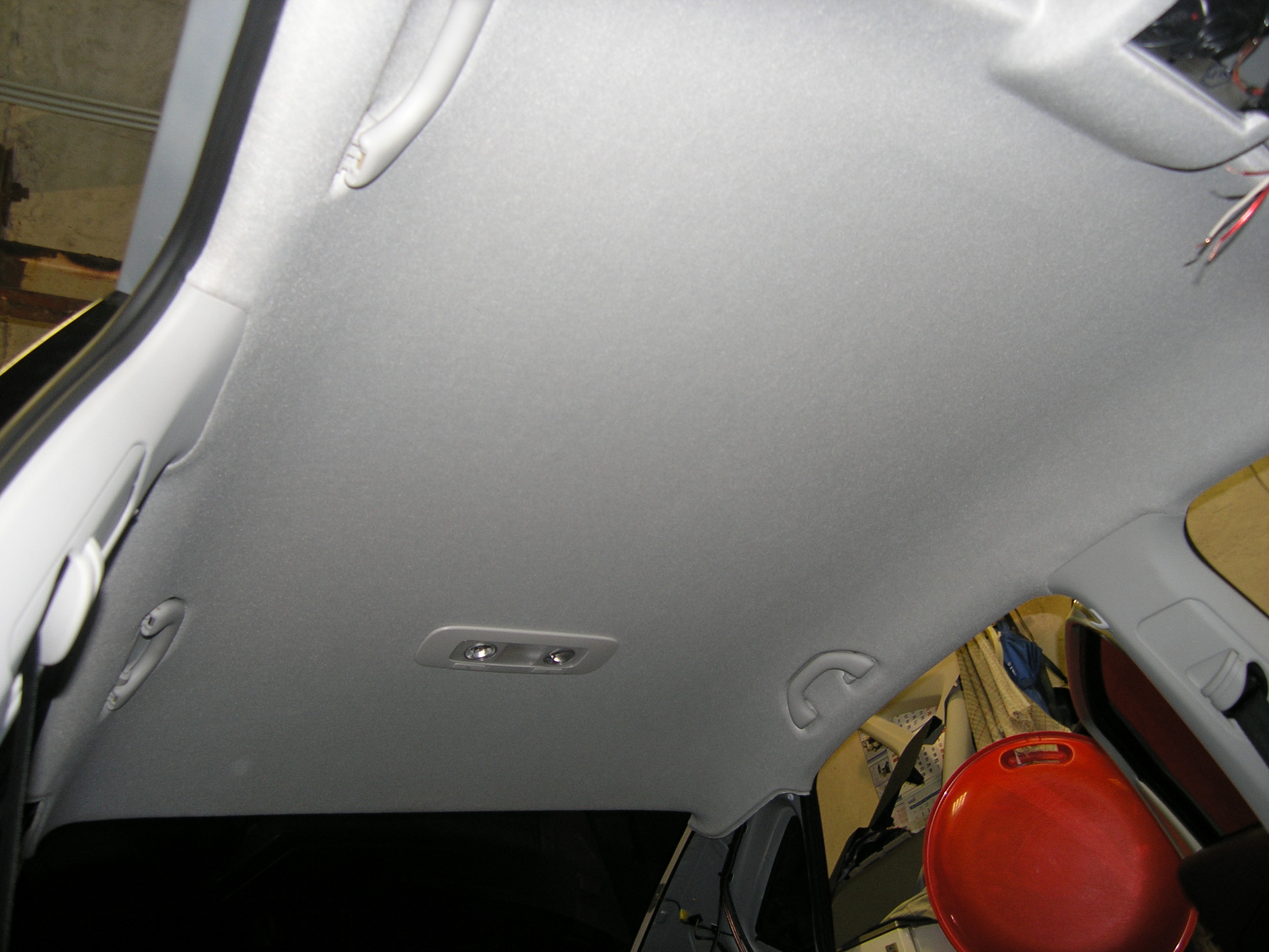

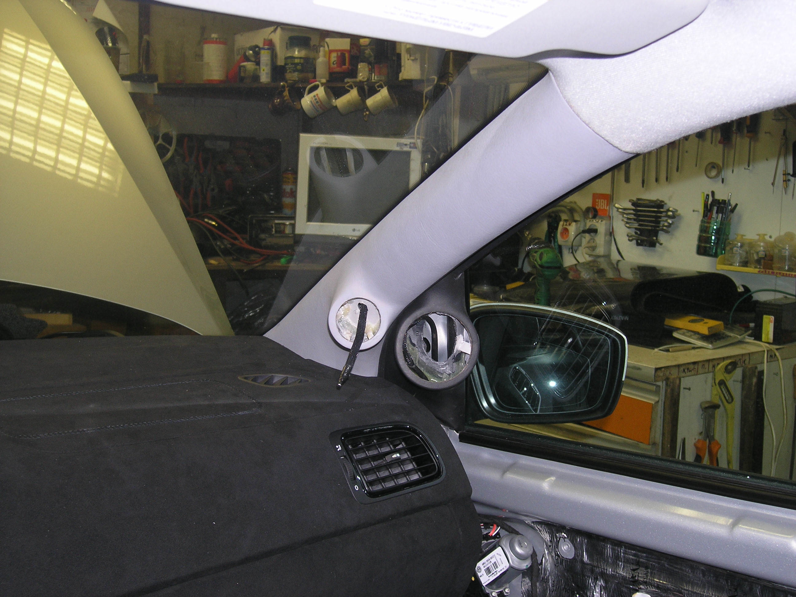

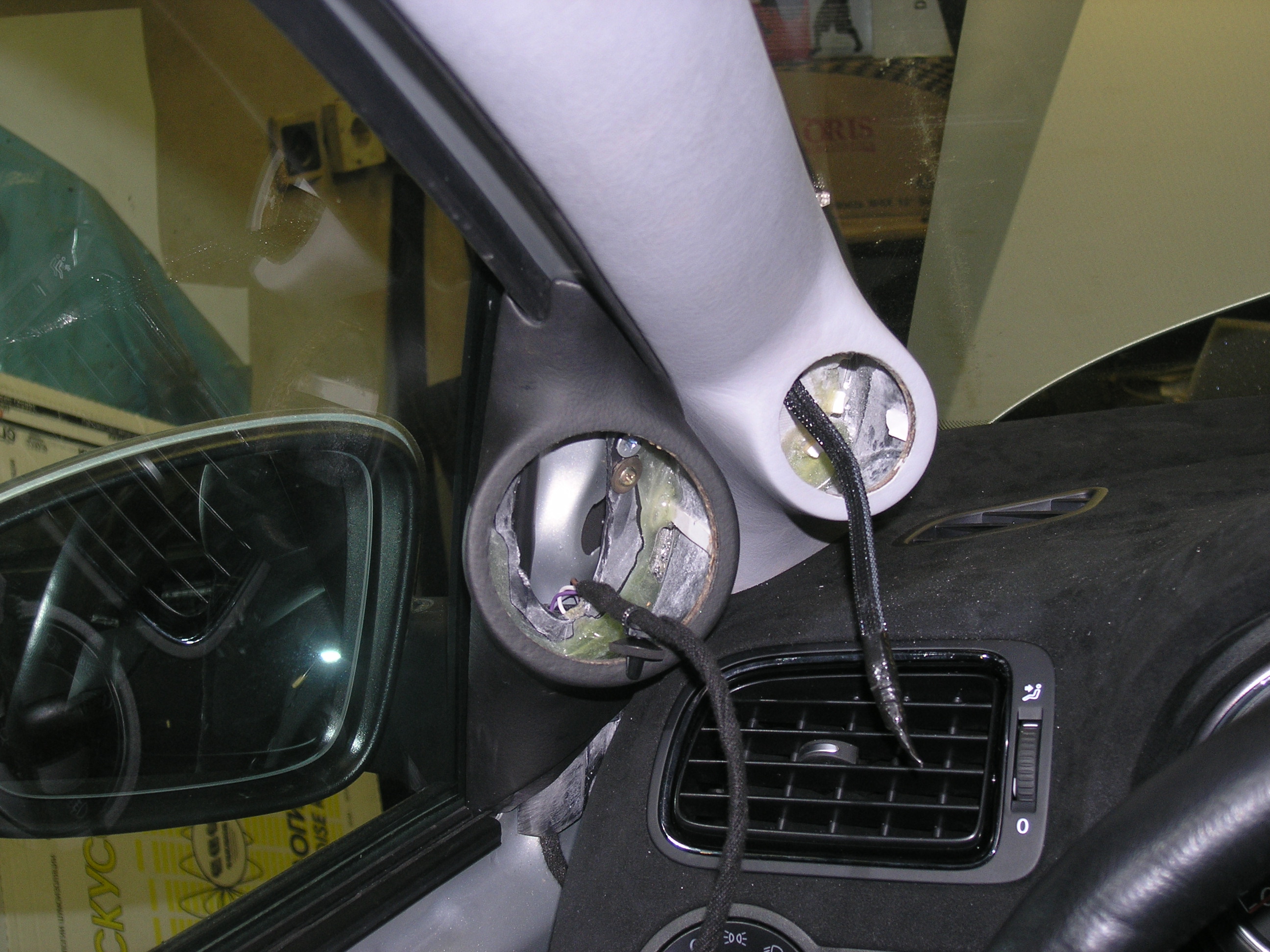

собрал потолок и установил подиумы под ВЧ
Автозвук в ПОЛИКЕ. Начало проекта
P1010217.JPG [ 1006.12 КБ | Просмотров: 5506 ]
P1010216.JPG [ 1.04 МБ | Просмотров: 5506 ]
P1010215.JPG [ 1.09 МБ | Просмотров: 5506 ]
P1010214.JPG [ 979.88 КБ | Просмотров: 5506 ]

да комфорт был, стал хайлайн, по электронике, по пласмаскам комфорт по функциям хайлайн. Плафон просто врезал, но еще не подключал, подключение будет немного позже, но скорее всего от штатного плафона, вот только есть один касяк на штатном плафоне при закрытых дверях на минусовом проводе минус, а при открытых плюс. Придется диодную развязку сооружать или прикрепиться через релюшку к сигналке и брать от туда сигнал об открытой двери. Я пока насчет этого особо не заморачивался, помоему в любой машине есть миллион мест откуда свет цепонуть можно.

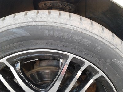

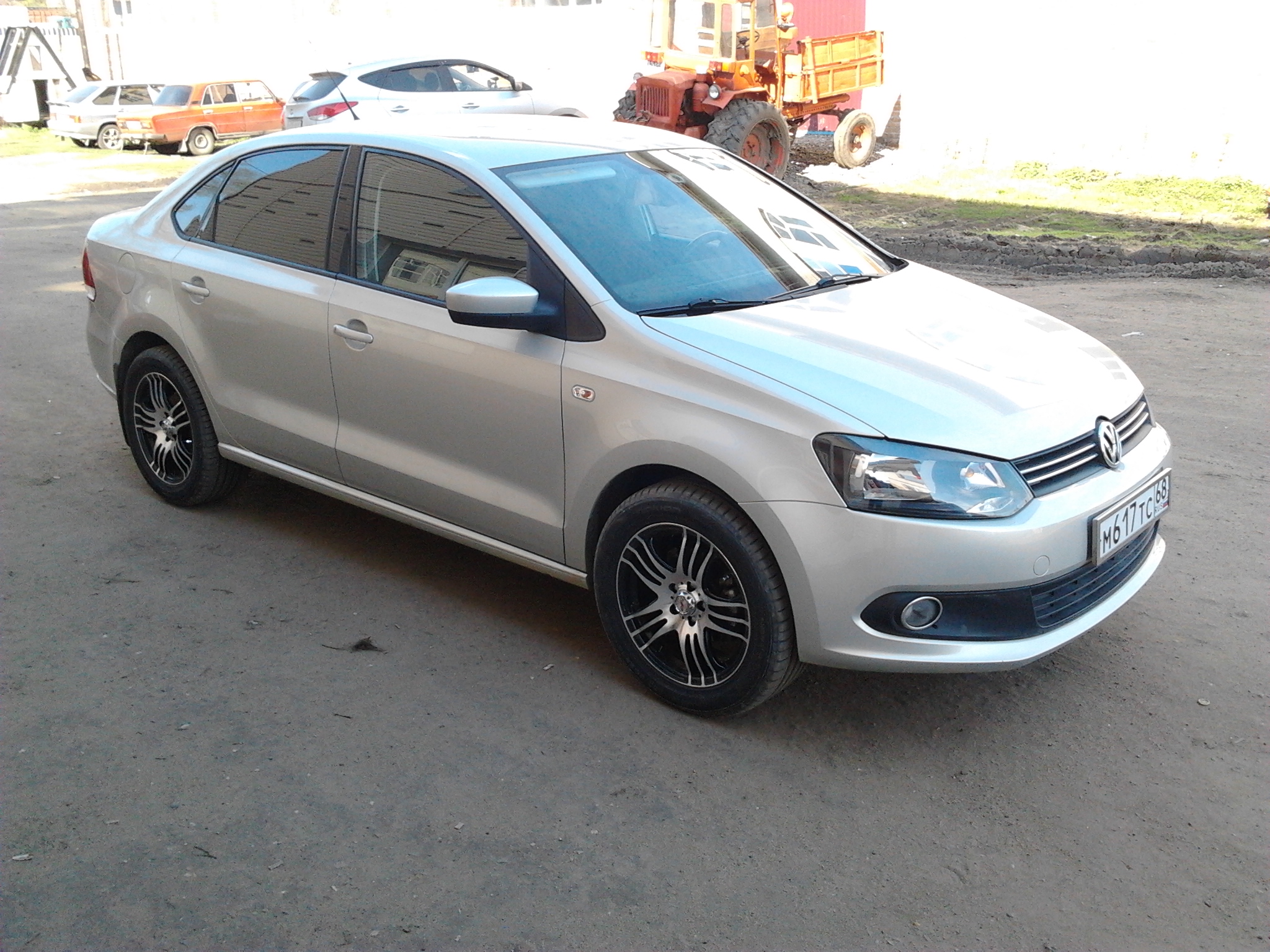

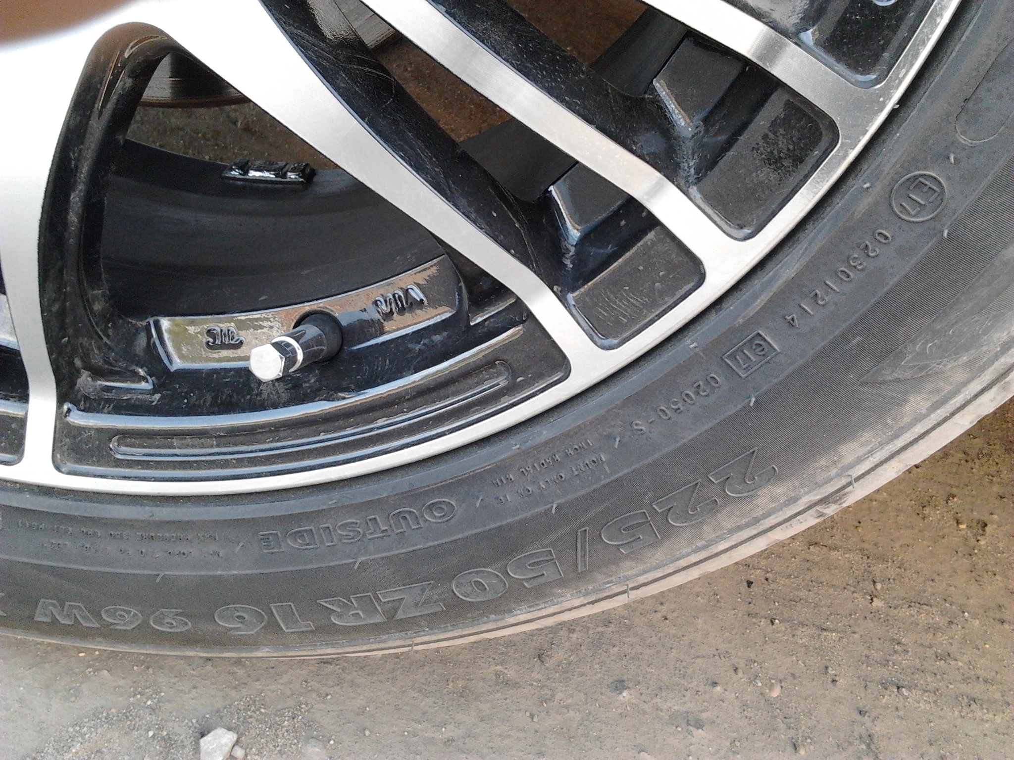

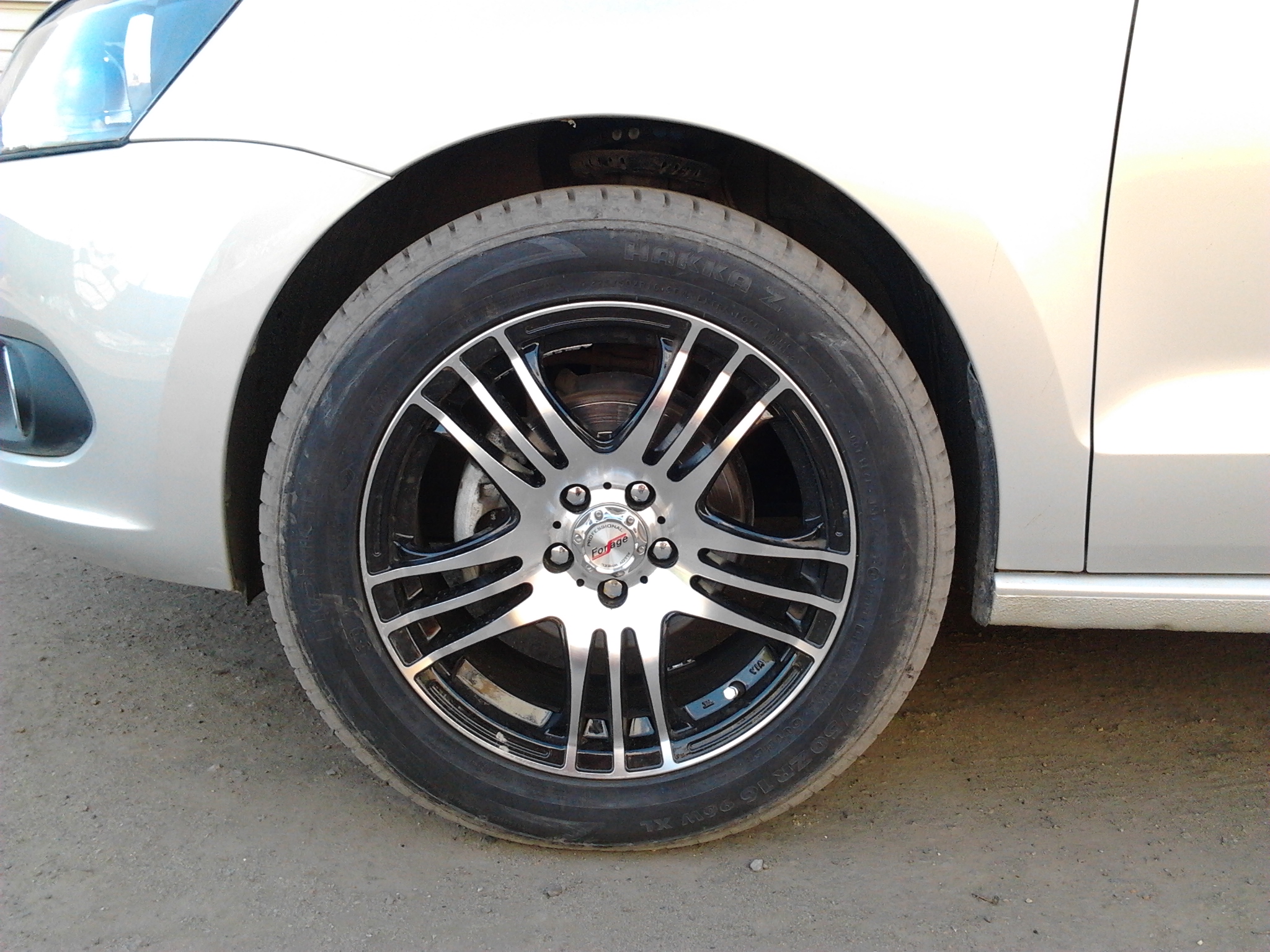

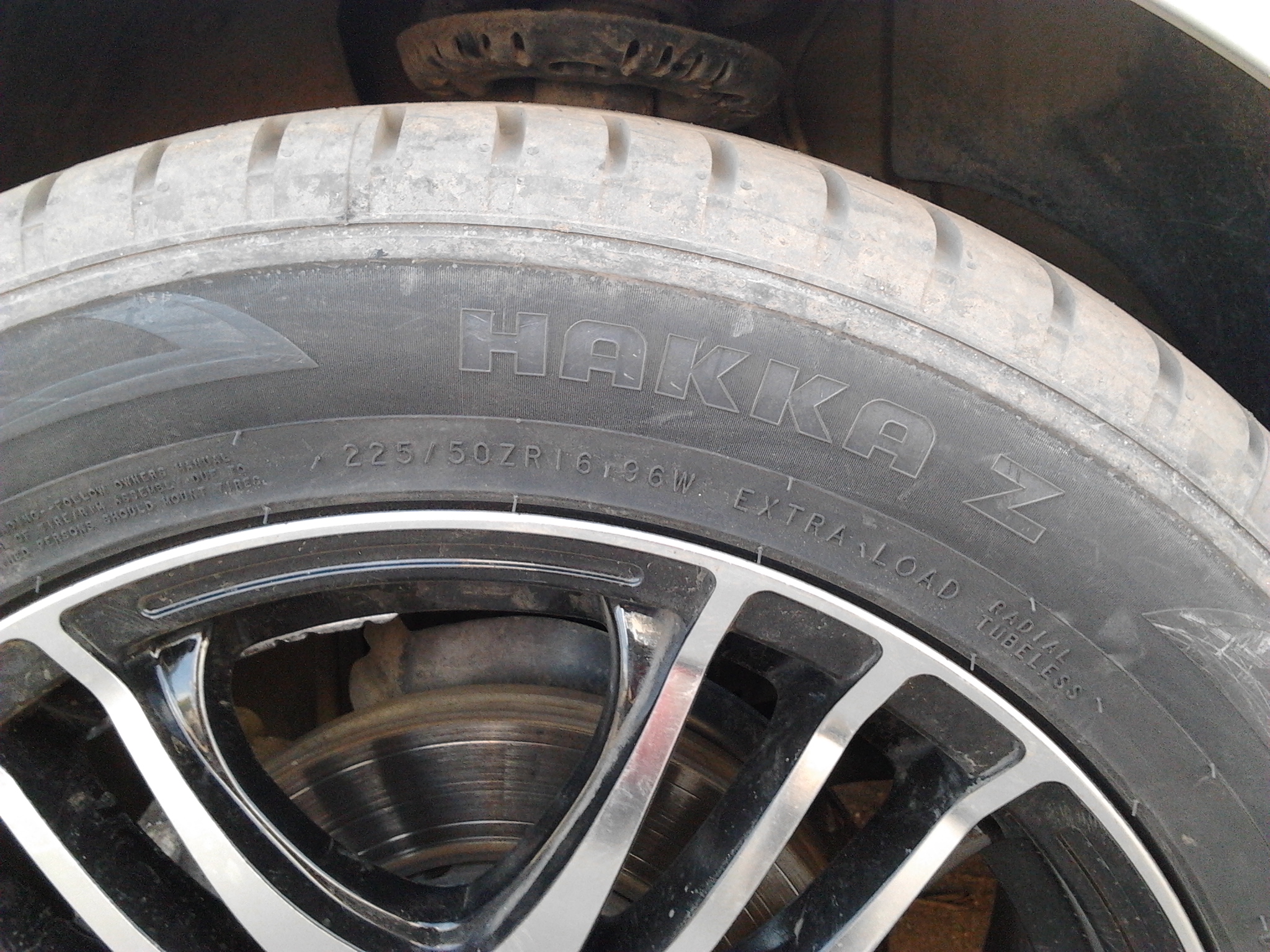

Сегодня поставил маленькие колесики глянте что получилось
2012-04-25 16.43.07.jpg [ 1.25 МБ | Просмотров: 5298 ]
2012-04-25 16.42.59.jpg [ 1.65 МБ | Просмотров: 5298 ]
2012-04-25 16.42.52.jpg [ 1.75 МБ | Просмотров: 5298 ]
2012-04-25 16.42.36.jpg [ 1.59 МБ | Просмотров: 5298 ]
2012-04-25 16.42.21.jpg [ 1.41 МБ | Просмотров: 5298 ]
Сообщения: 279
Откуда: Мичуринск
Благодарил (а): 48 раз.
Поблагодарили: 244 раз.
mkovalevskiy писал(а):
MAX777, зачем такие широкие, ты что асфальт собрался укатывать :grin:
мне просто нравятся широченные колеса. Видос сразу другой. А штатные я считаю велосипедными. У меня 185 помоему стоями. На пассате вообще 255/45/17 стоят
MAX777, а масса колеса сильно увеличилась, не прикидывал что примерно получается ?

А не выпирают они из арок? Если вылет поменьше чем у штатных + резина шире, то бока грязью будет закидыват и камешки могут серъзно поцарапать кузов.
