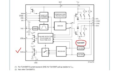

Появилась одна мысль. Выше, уважаемый zaezd24 написал - цитирую: у микросхемы приемо-передатчика кан-линии (TJA 1055T внутри аппарата) не задействован вход RXD, т.е.то что данные процессора магнитолы передает в кан-линию.
Так может как-нибудь задействовать этот вход?
Установка RCD 320 своими руками на VW POLO седан
TJA1055.JPG [ 105.27 КБ | Просмотров: 5592 ]
