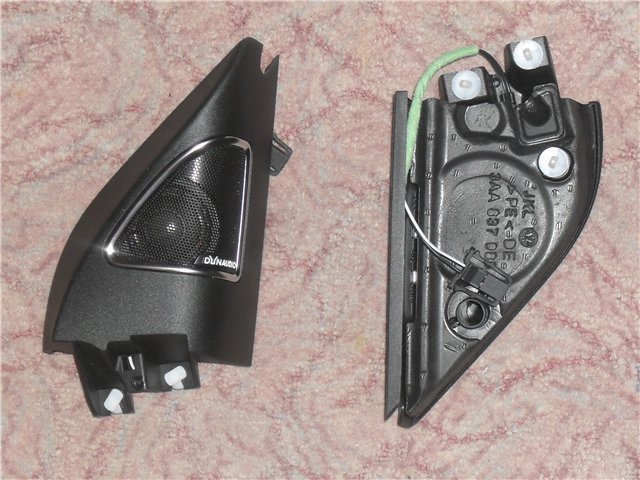

Всем доброго времени суток!!! Для меня эта тема интересная и актуальная, т.к. поставил себе рнс510 и осознал что звука реально не хватает. Вот что удалось накопать и мне кажется так даже прикольнее смотрится..
Родные пищалки высокочастотные от хетча.
a3ba608d3f91.jpg [ 76.54 КБ | Просмотров: 7623 ]

Во-первых, это не наши облицовки. Наши вот они:
Во-вторых, в наших облицовках по глубине доступно меньше сантиметра.

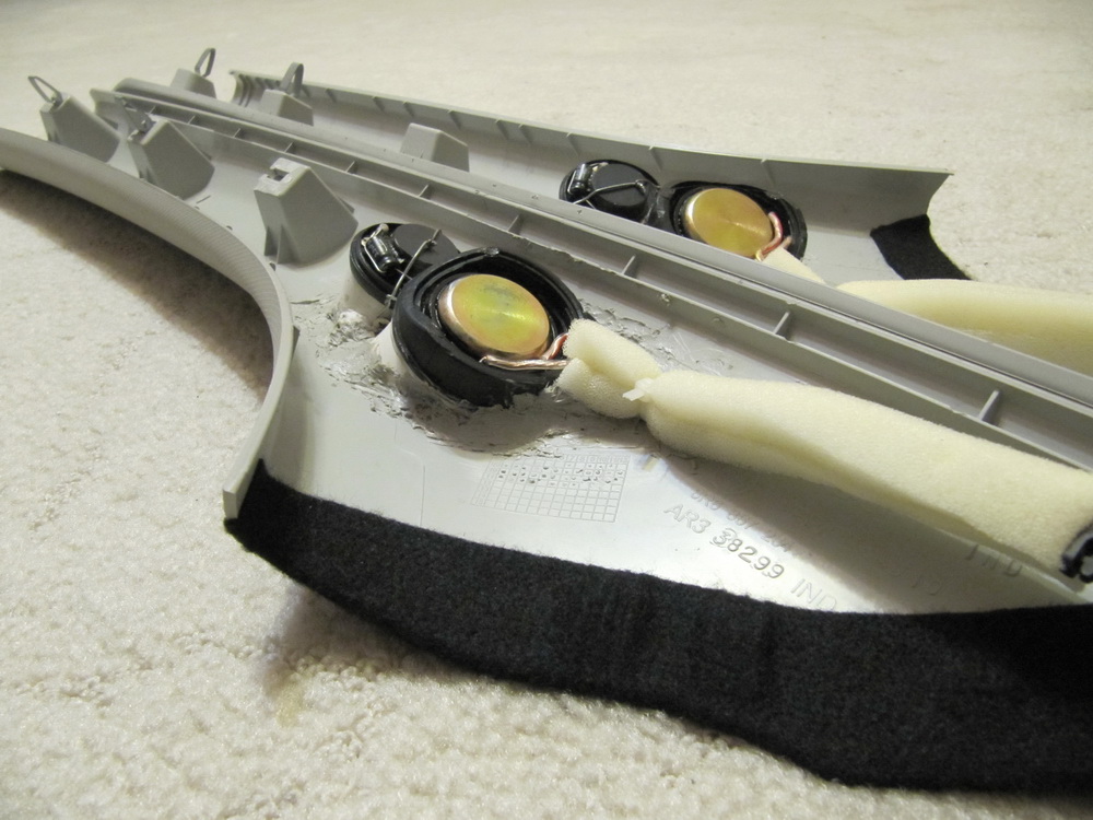

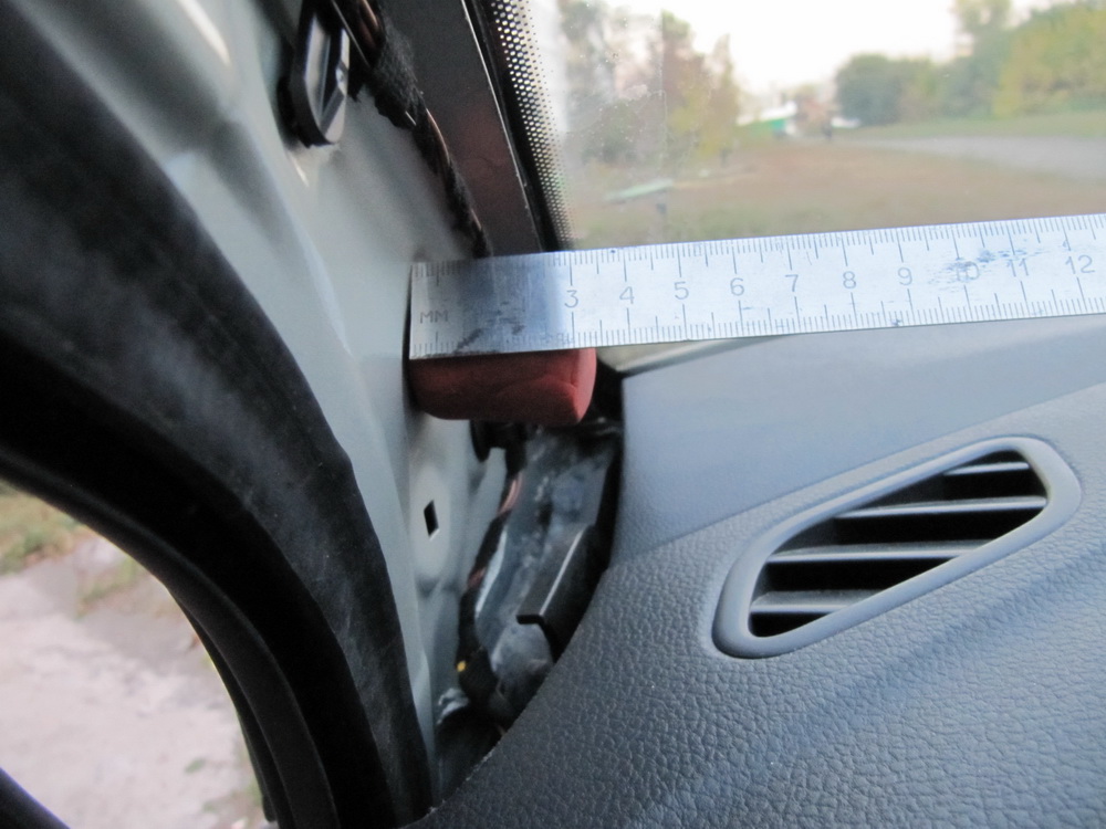

Итак, вот что было предпринято (у меня RCD-30):
    - Родные стойки от ПолоХетч с заменой пищалок- 2600р.
    - 2-х компонентная акустика Kicx GFQ 6.2 - 3200р.
    - ШВИ передних дверей (материалы 1800р.) - 0р.
Результат. Первое впечатление - ШОК, неужели штатная голова может так играть?! Не буду особо расписывать все прелести звучания, просто скажу, уверенный глубокий бас (мидбас), хорошая серединка и четкий верх. Общая оценка полученной системы 5 с минусом (минус за голову), со штатными динамиками было где-то на 3-ку. Возможно, от хорошей магнитолы можно было бы добиться большей душевности, но пока оставлю так. Усилок и саб тоже пока под вопросом - результат меня в принципе устраивает. Ведь предела совершенству не существует. Кстати, звучание Аudio CD реально поразило.

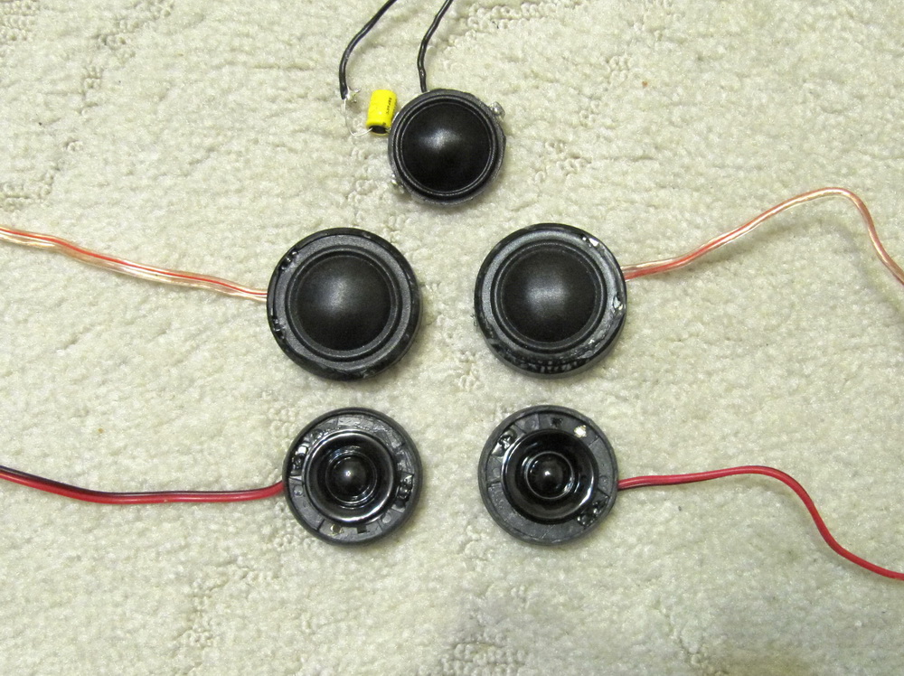

И еще, сделана небольшая доработка хетчевских накладок. После предварительного прислушивания киксовских пищалок было решено добавить еще одну пару пищей по меньше - верх стал еще живей и отчетливей, но даже без них пищалки Кicx показались более приемлемыми.

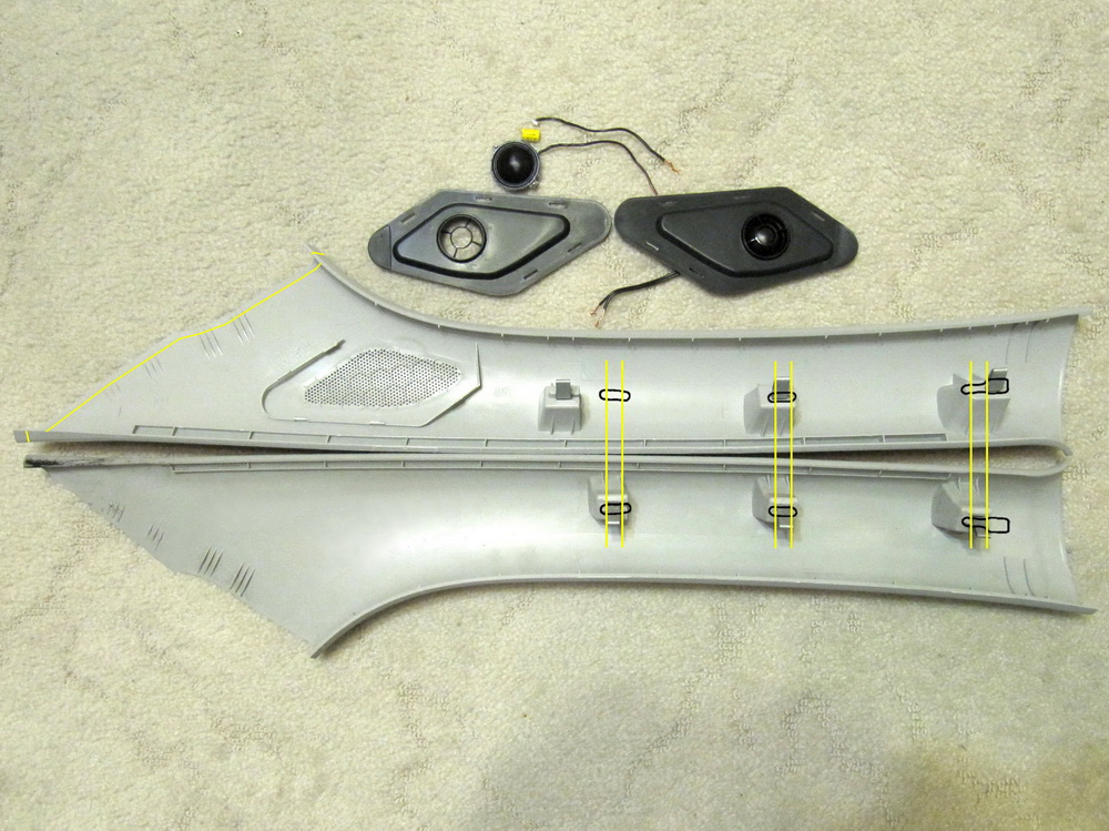

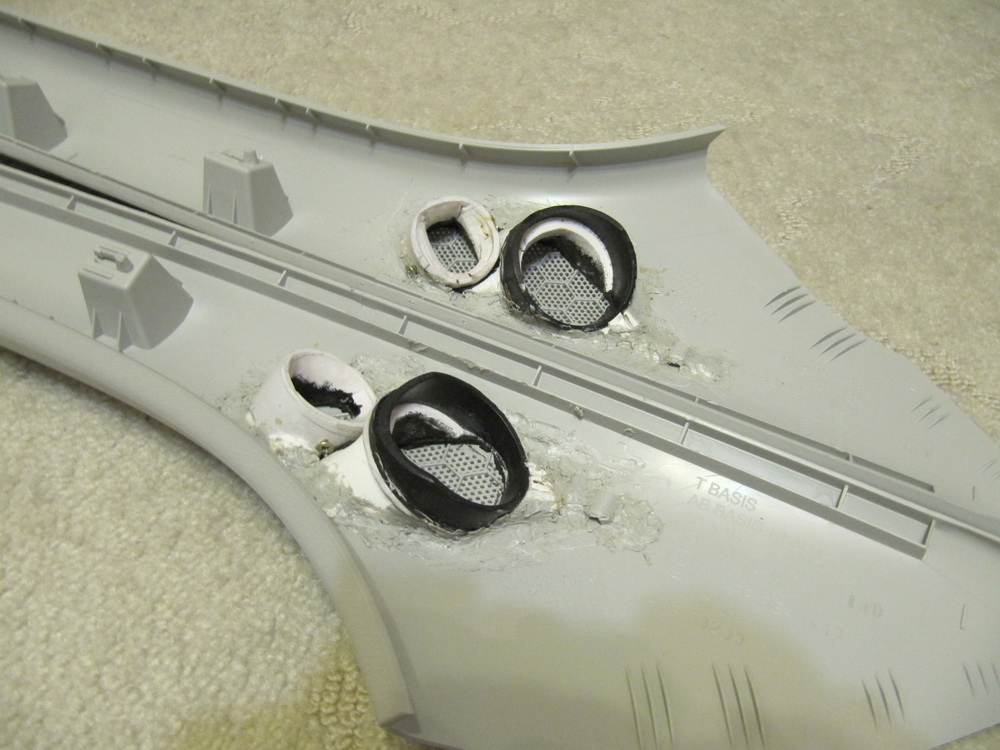

Очень сильное желание развернуть пищалки к слушателю, ничего не меняя снаружи накладок было реализовано следующим образом (ну не нравятся мне гроздья и бородавки из динамиков на стойках, звук конечно неоспоримо лучше, но вид...)
Высота микроподиумов (рупоров) не првышает 3см, угол обращения к слушателю от исходной оси ~45°.
Низ накладок укорочен на 5мм и проклеен маделином (антискрип).
Комментарий к файлу: При помощи пластилина определил зазор 32 мм
IMG_5788.JPG [ 204.73 КБ | Просмотров: 10639 ]
Комментарий к файлу: Сравнение накладок
IMG_6058.jpg [ 289.81 КБ | Просмотров: 10639 ]
Комментарий к файлу: Пищалки
Сток (хетч)
Kicx + Ivolga
IMG_6059.jpg [ 317.58 КБ | Просмотров: 10639 ]
Комментарий к файлу: Приварены микроподиумы (рупоры)
IMG_6061.JPG [ 216.12 КБ | Просмотров: 10639 ]
Комментарий к файлу: Накладки готовы
IMG_6062.JPG [ 226.01 КБ | Просмотров: 10639 ]

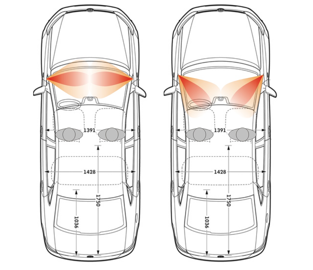

Комментарий к файлу: Распределение высоких и средних частот
Сток vs Колхоз
Распределение звука.jpg [ 157.65 КБ | Просмотров: 10639 ]
