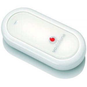

Люди добрые, скажите как вам удалось настроить 3G? Никак не могу создать апн точку доступа. Не через стандартные настройки, ни через апн менеджер. В менеджере они создаются и даже видны точки которые создавал в андроид настройках, но их включение никчему не приводит. Интернета нет! Сам модем рабочий (проверял на компе), настроен на работу "только модем". На андроид телефоне, с той же симкой, с теми же настройка все работает.

Ykyshy у тя модем из комплекта поставки? вроде ж с нашими девайсами клали свисток?
если да, то данные вводишь правильные (адрес, логин, пароль, кода сети)?
если нет - то у мя модем МТС тоже не заработал с той же симкой. ваще не видится.
Зарегистрирован: 06 фев 2012, 14:13
Сообщения: 18
Настройки правильные - настраивал на компе (через этот же модем) и на телефоне с адроидом, все работало.
Модем который шел в комплекте: huawei E220
