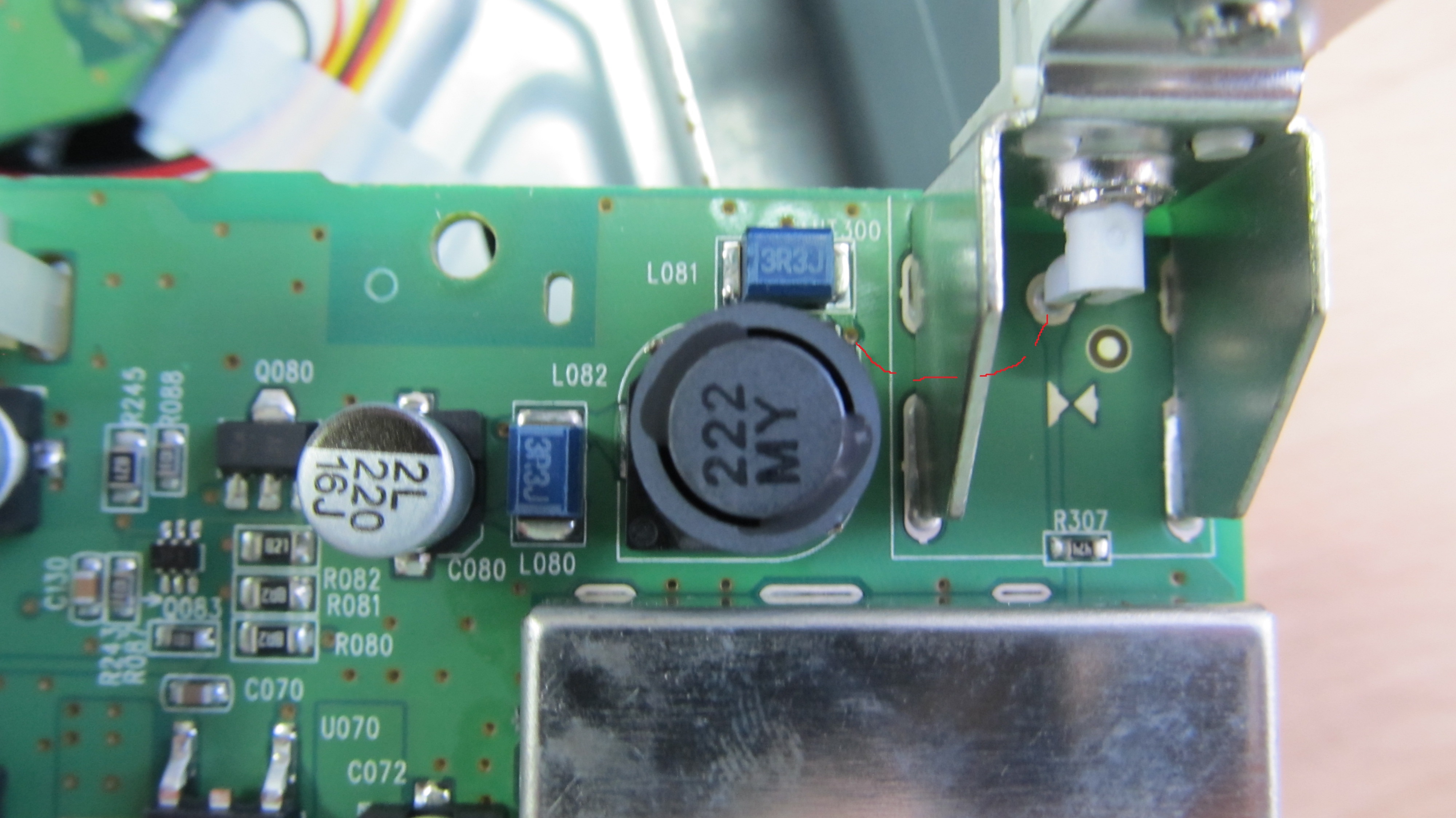

Напряжение на центральной жиле есть! Возможно у других, кто заявлял, что стало лучше после подключения доп.питания, другая ревизия платы. Фото, где наглядно видно через какие элементы подается питание, прилагаются ниже.
Тогда всё печально.

Voltan,
А оно точно "напряжение есть" (измеряли?) или просто увидели индуктивности (они ведь могут не на +12 другим концом сидеть)...
Постоянный ток 50-100 мА точно течет "в антенну"?
Просто как-то странно.

1. Напряжение мерил - оно есть. Ток не мерил.
2. У меня где-то половина станций в стерео играют. Просто звук глухой.

Если руки дойдут, то обязательно проверю наличие и величину тока через родной разъём (без инжектора питания) с подключённой антенной.
Точка, на которой я нашёл +12 при включении магнитолы
RCD 220
2013-11-21 21.04.54.jpg [ 761.53 КБ | Просмотров: 6944 ]

1 - причем тут выход антенны - не с антенны напряжение поступает, а с магнитолы...
2 - интересует постоянное напряжение на центральном контакте антенного разъема магнитолы (измеренное изнутри магнитолы при снятой крышке), если магнитола включена, а антенный кабель вставлен в разъем. При вынутом антенном кабеле напряжения может и не быть, если в магнитоле хитрая схема управления питанием...
Евген444 писал(а):
не буду отвечать на такие вопросы
А это единственные вопросы, на которые имеет смысл отвечать. Интересуют объективные инструментальные замеры токов и напряжений питания антенного усилителя на центральной жиле в полностью соединенной схеме без сепаратора / с сепаратором. А рассказы "ура, мне кажется, что стереоэффект улучшился" уже были. Правда через несколько дней отписывались, что "это только показалось", а всё осталось по-прежнему, сепаратор был выкинут и восстановлено штатное подключение. Так что, кому что кажется - малоинтересно. Интересно кроме замеров - восстановить по печатной плане фрагмент электрической принципиальной схемы магнитолы между разъемом и входом тюнера (что там за дроссели и конденсаторы такие, к чему они коммутируют центральную жилу, и не есть ли это уже имеющийся в схеме внутренний сепаратор, который некоторые стараются приколхозить снаружи).
