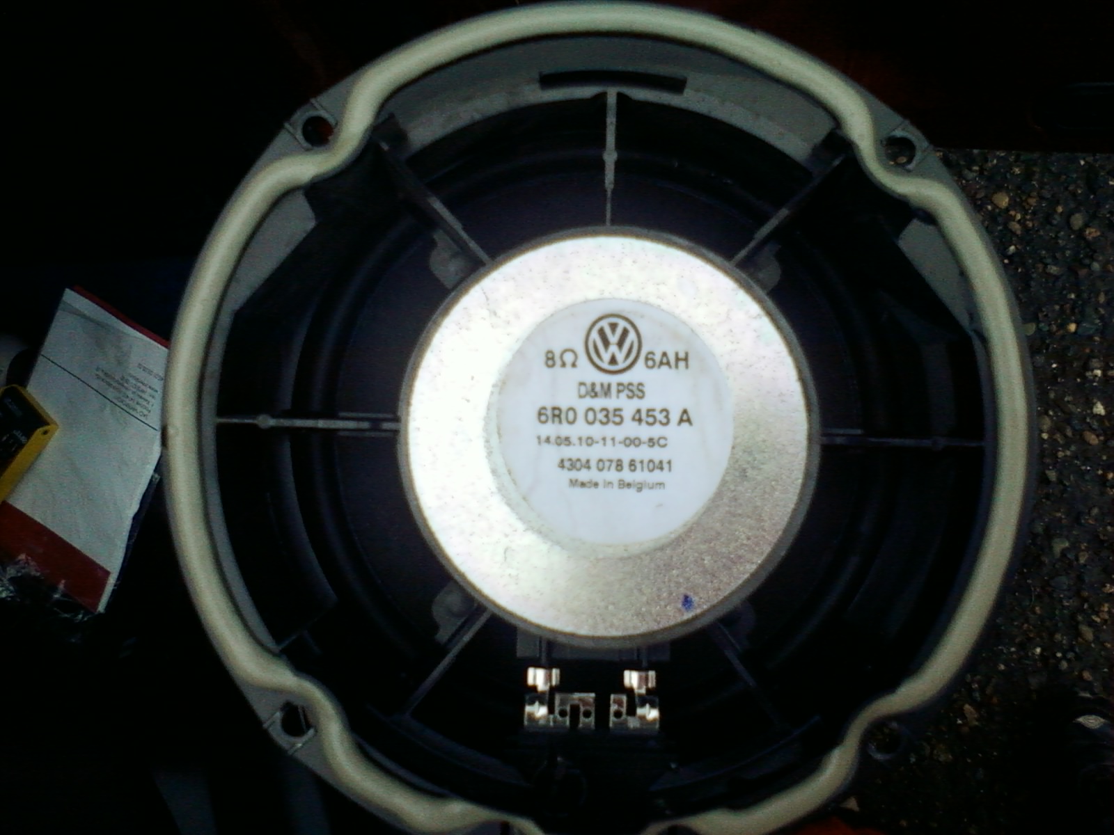

Может кому интересно, покопал инет на предмет, что за бренд колонок стоит в ФПС.
Это фирма D&M PSS (D&M Premium Sound Solutions, ранее Philips Sound Solutions), поставляет высококачественные Hi-Fi аудио продукцию для автомобильных и бытовых устройств более чем 30 лет. Основные автомобильные бренды использующих данную продукцию: BMW, Volkswagen, Toyota (Европа), Seat, Jaguar и LandRover.

У меня вопрос к знатокам, я в ожидании авто с RCD-310, как я понял колонки по дефолту стоят 8Ом, если буду планировать замену динамиков, то 4Ом можно ли ставить на эту голову, будут какие либо косяки (хрипы, че нить сгорит и т.д,), что колонки не 8Ом? Какое максимальное сопротивление отличное от 8Ом, можно поставить на эту голову? Спасибо
Возможно Вы имели ввиду минимальное сопротивление отличное от 8 Ом?
RCD-310 ставится не только на Поло, но и на такие модели как Гольф, Джетта, Тигуан, Пассат и другие. Во всех этих авто где установлена RCD-310 по 8 динамиков, при этом в самой Балалайке только 4 канала. Соответственно на каждом канале параллельно висят по 2 динамика, НЧ и ВЧ соответственно, установленные в дверях. Сопротивление каждого динамика 4 Ом, т.е. суммарное сопротивление на которое работает каждый канал составляет 2 Ом. Но это все в теории, а какое у них общее сопротивление в реале, как говорил наш препод: "Пока не померишь, х..й узнаешь!" Потому что нагрузка реактивная, а какое сопротивление указывает производитель известно лишь ему одному. Если мне не изменяет память, то это должно быть полное сопротивление на частоте 1000 Гц, складывающееся из активной и реактивной составляющих. Если Вы поставите динамики 4 Ом, то ИМХО, все будет работать в лучшем виде!

практически все известные головные устройства и многие усилители расчитаны на сопротивление нагрузки 4 ом. При установке акустики с бОльшим номиналом значительно снижается уровень искажений, но и значительно снижается громкость звучания. При установке акустики с меньшим сопротивлением соответственно наоборот. 2-омные динамики - редкость (в основном встречаются у Инфинити и ЖБЛ), также как и 8-омные.
ПС. ставить 2-омную акустику нежелательно, т.к. значительно возрастает нагрузка на усилитель (а они не все переживают такое, читайте тех. характеристики). Т.е. чем меньше сопротивление динамиков - тем больше вы приближаетесь к короткому замыканию выходов усилителя, резко растет температура выходных каскадов ну и т.д., вплоть до выхода усилителя из строя.
2 и 1-омная акустика чаще встречается среди сабвуферов, т.к. там в большинстве случаев качество звучания стоит на втором месте, главное мощность (на один Ом работают единицы усилителей).
ППС. Есть еще такое понятие - емкостная нагрузка, т.е. можно и 4-омными динамиками ввести усилитель в режим защиты, но это уже другая песня.
