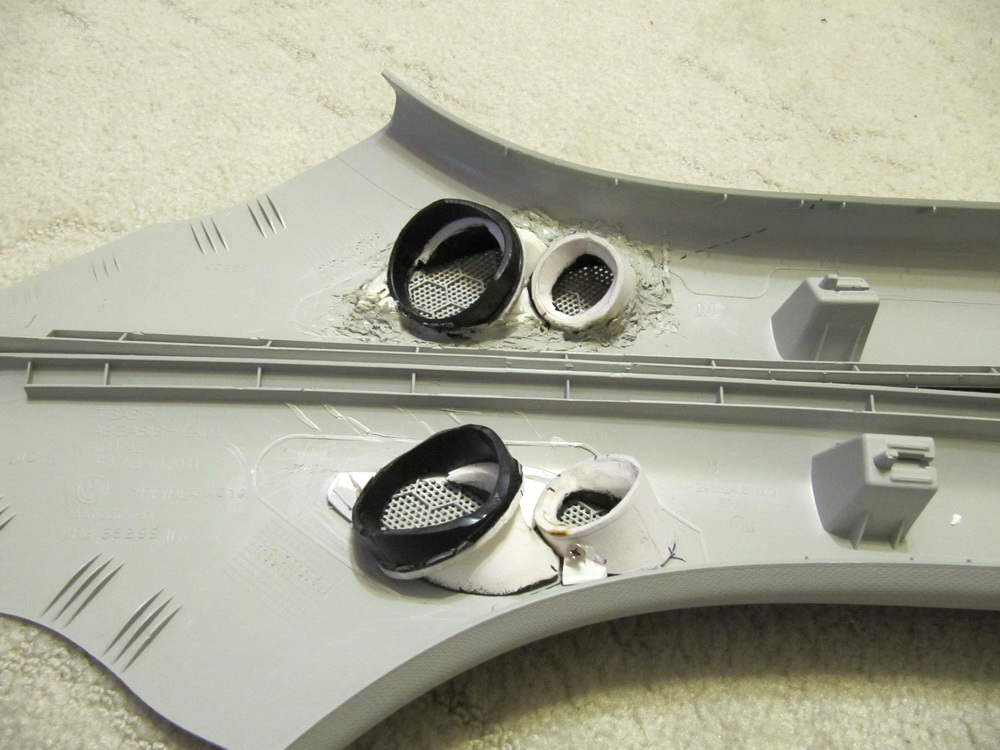

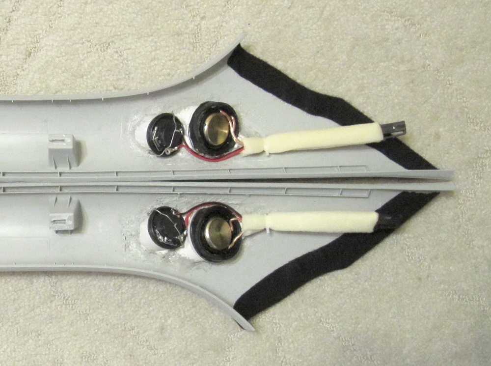

И еще, сделана небольшая доработка хетчевских накладок. После предварительного прислушивания киксовских пищалок было решено добавить еще одну пару пищей по меньше - верх стал еще живей и отчетливей, но даже без них пищалки Кicx показались более приемлемыми.
Очень сильное желание развернуть пищалки к слушателю, ничего не меняя снаружи накладок было реализовано следующим образом (ну не нравятся мне гроздья и бородавки из динамиков на стойках, звук конечно неоспоримо лучше, но вид...)
Высота микроподиумов (рупоров) не првышает 3см, угол обращения к слушателю от исходной оси ~45°.
Низ накладок укорочен на 5мм и проклеен маделином (антискрип).

Спасибо!! Такого подробного ответа и ждал! Качественную ШВИ делать буду обязательно! Знаю какой получается эффект, тем более раз уже своими руками делал. Riv_2000, заинтересовала твоя идея развернуть пищалки в родных стойках. Можешь поделиться опытом и выложить фотки (если есть) из чего и как делал это пластиковое кольцо? И как подключил две пары пищалок? Тянул индивидуальные провода для каждой пары от головы?
И ставил ли какие-нибудь "штекера" на провода от пищалок до головы? Представилось... Если провода от пищалок до головы будут без разъединения (штекеров), то в дальнейшем может возникнуть неудобство - захочется снять при частичном разборе панели стойки с пищалками, а так просто не получится. Или может провода для них сделать с большим запасом, что бы если что можно было немного вытянуть?

Кольца делал из ПВХ пластика (материалы для наружной рекламы) - легко режется, гнется при помощи фена и клеится суперклеем. При его отсутствии можно воспользоваться Поксиполом или любым вариантом холодной сварки. Один нюанс, к накладкам не приклеится ни один клей, разве что Scotch-Weld™ DP 8005 от 3М™, так как они из полипропилена и их можно только паять/сваривать. Черное кольцо на фото из киксовского установочного набора. Пищалки подключены в параллель, провод протянут от головы. Штекера всегда лучшее решение. См. здесь - все штекеры VAG с фотками. Хотя, подойдут любые из радиомагазина (для проводов соответствующего сечения).

Правильно ли я понял из фотки, представленной Riv_2000, что из трех креплений стоек хетча и седана совпадает только одно?
Сообщения: 1780
Откуда: Красноярск
Благодарил (а): 63 раз.
Поблагодарили: 386 раз.
Неправильно. Конкретно НЕ совпадает только одно, еще одно можно подвинуть до нормального состояния и оно держит хорошо

Именно так я и поступил. Верхняя (на фото крайняя правая) защелка попадала в раширение верхнего гнезда в металле и свою миссию выполняла не на все 100. Пришлось тот паз, в который защелка вставляется в стойке продлить до упора (просто прорезал канцелярским ножом). В результате - 2 полноценные защелки. С учетом приличной фиксации в пазы торпеды, сидит довольно плотно.

Подскажите кто ставил, куда надо подключать провода к голове (RCD-30) и нужно ли для этого снимать всю торпедо или достаточно магнитолу вытащить?

Ну собственно - Вы сами всё и напечатали. Только панель снимать в любом случае не надо.
Хотя я считаю, что подключать проще возле разъемов передних дверей.
Провода от твиттеров всего лишь опустить вниз.

Мне снимали боковые панели у торпедо,вынимали магнитолу,протянули провода и подпоялись к разъёму передних динамиков возле магнитолы,подключили твитеры,собрали и всё гуд,работы на пол часа.
