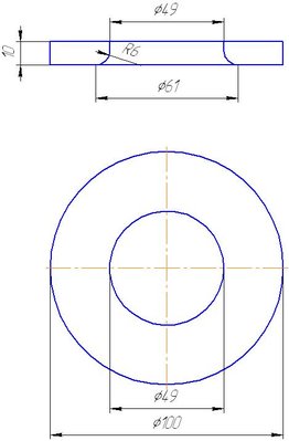

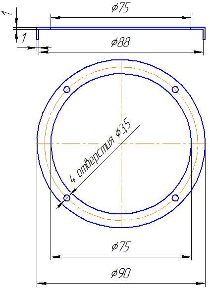

материал колец-дюралюминий
материал сеток - сталь, использовал не пригодившиеся сетки от 13 киксов и от 16 длс.ов
Сообщения: 279
Откуда: Мичуринск
Благодарил (а): 48 раз.
Поблагодарили: 244 раз.
чертежи собственно колец
Автозвук в ПОЛИКЕ. Начало проекта
кольца сетки 3в2.jpg [ 35.95 КБ | Просмотров: 5615 ]

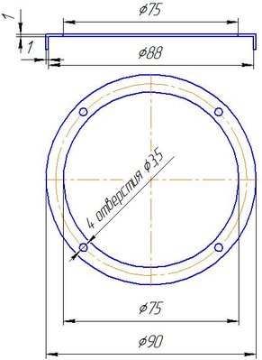

собственно аналогично под перлесс тока с другими размерами

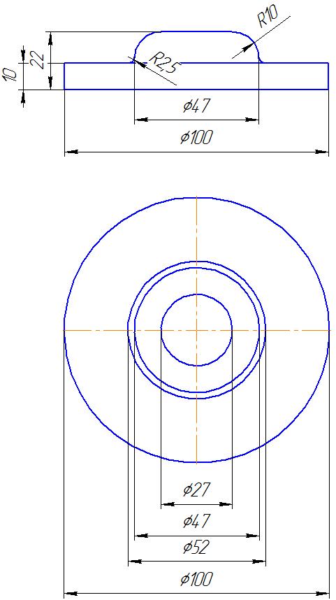

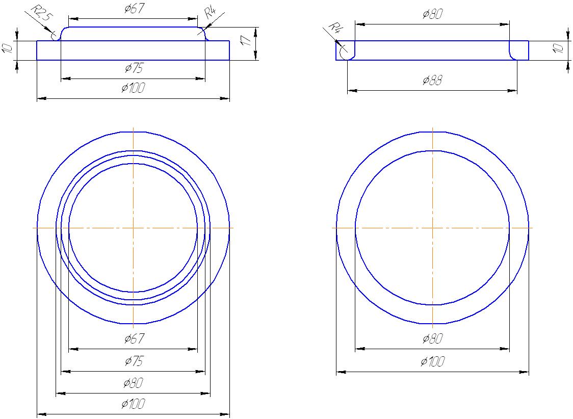

матрица перлесс
пуансон сетки перлесс.jpg [ 46.17 КБ | Просмотров: 5601 ]

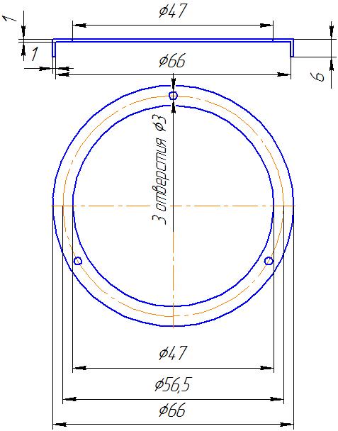

пуансон перлесс

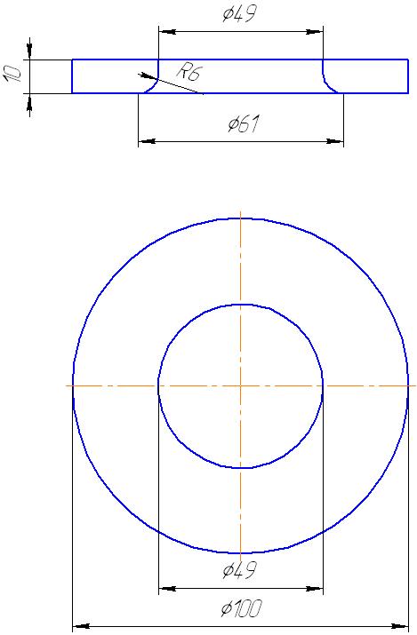

пуансон и матрица для фокала 3в2
пуансон и матрица фокал.jpg [ 89.48 КБ | Просмотров: 5564 ]

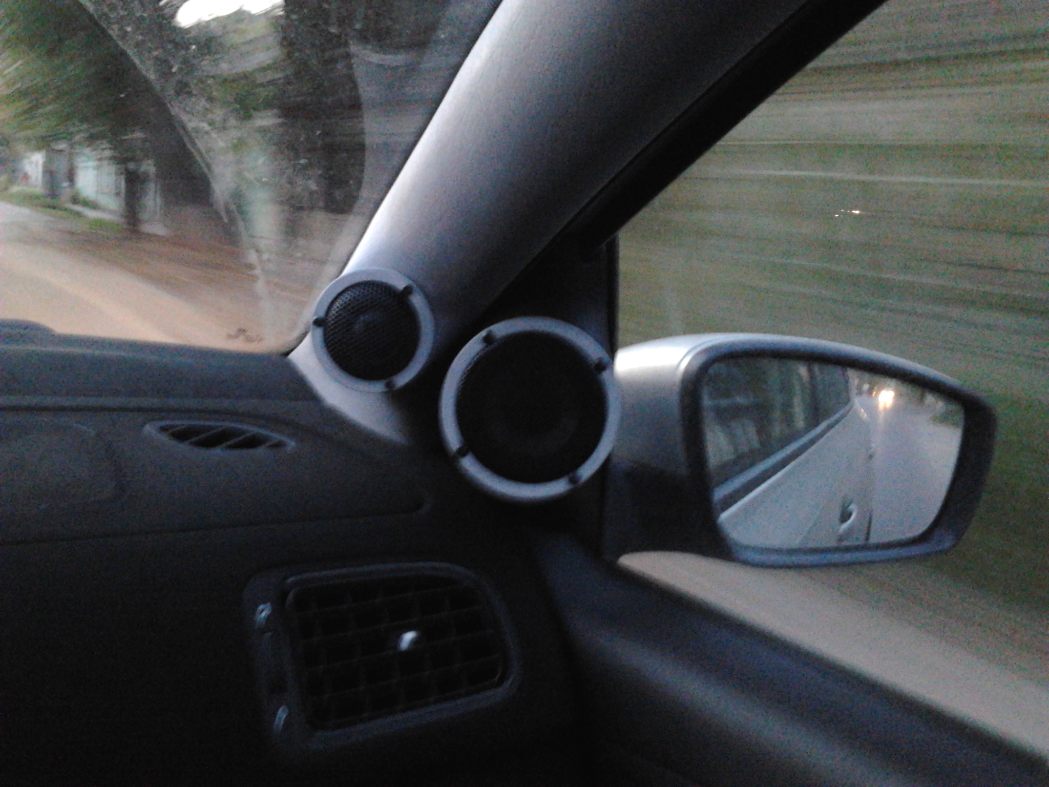

фото установленных СЧ ВЧ
2012-05-11 21.12.07.jpg [ 1.11 МБ | Просмотров: 5422 ]
Сообщения: 279
Откуда: Мичуринск
сорри за качество фото было сделано на телефон и на ходу
