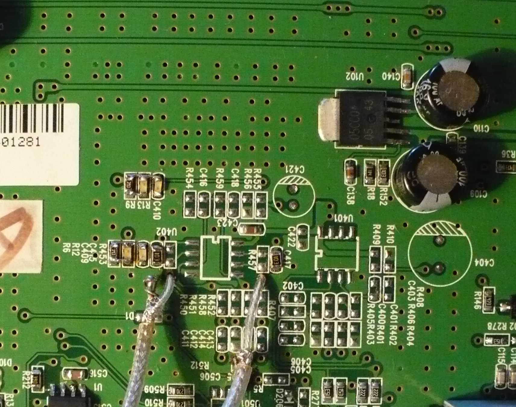

viewtopic.php?f=15&t=6082&p=196704#p196704 я выкладывал вариант входа AUX, запаянный у меня.
На предыдущем фото добавил не нарисованную раннее перемычку и изменил номинал резисторов.
Величина переменного напряжения, поступаемого на входы процессора достигает 1,5 вольт, поэтому для защиты входа я использовал светодиоды из подсветки старого сотового.
Величина открывания светодиодов более 2 вольт, поэтому они не внесут искажений, если устанавливать нормальные уровни входного сигнала, зато будут выполнять зашитные функции.
Следует учитывать что источники сигнала с уровнем менее 1 вольта будут восприниматься тише чем флешка, радио или диск.
На фото как выглядит монтаж в реальности.
Конечно лучше иметь полностью законченное устройство, но трудоемкость процесса и отсутствие схемы вынуждают ограничиться упрощенным вариантом.

Когда я втыкал, то скрещивал D+ D-, распиновка на плате отличается от стандарта:
+5V
D+
D-
GND
А это стандартная распиновка:

Спасибо. все заработало! Действительно D+ D- на плате наоборот.

По многочисленным просьбам сделал мануал по доработке RCD30 USB, можете доработать для AUX. мне он не нужен поэтому делать не стал. Спасибо за материал kisel39 и Faleex WK. Могу помочь в доработке проживающим в ХМАО, пишите в личку.

8. Ставим конденсатор 100мкФ 10V в место CON2 это объязательно? кондеры полевые?
вторая ножка IRF7307 соеденил перемычкой?
Зарегистрирован: 21 сен 2011, 16:05
Сообщения: 57
Откуда: ХМАО
Поблагодарили: 42 раз.
обязательно не обязательно хз, я поставил, конденсатор электролитический (см фото на нем все видно), вторая ножка микросхемы соединена к резистору R212 проводком просто перемычка (см фото).
