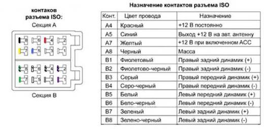

Нужно поменять а7 с а4 и у магнитолы не будут слетать настройки при вынимание ключа !!!
установка магнитолы своими силами + фото
podklmagnitoli005.jpg [ 26.02 КБ | Просмотров: 8492 ]
Я так понимаю в разъёме магнитолы,менять будем.

гляньте в вашу инструкцию от майфуна. могу поделится своей от jvc. страница № 4 в самом внизу,справа. преобразованная схема соединений №2.
на словах-меняются провода от магнитолы, а не автомобильные. к красному от маг. подключаются красный и желтый от ам(не бойтесь сам проверял)

а зачем такие танцы с бубнами? Eu-Jinn правильно написал про соединитель. покупаете его и соединяете на магнитоле красный с желтым, не ковыряя разъемы. работы на 15 секунд, стоимость коннектора - 10 рублей.

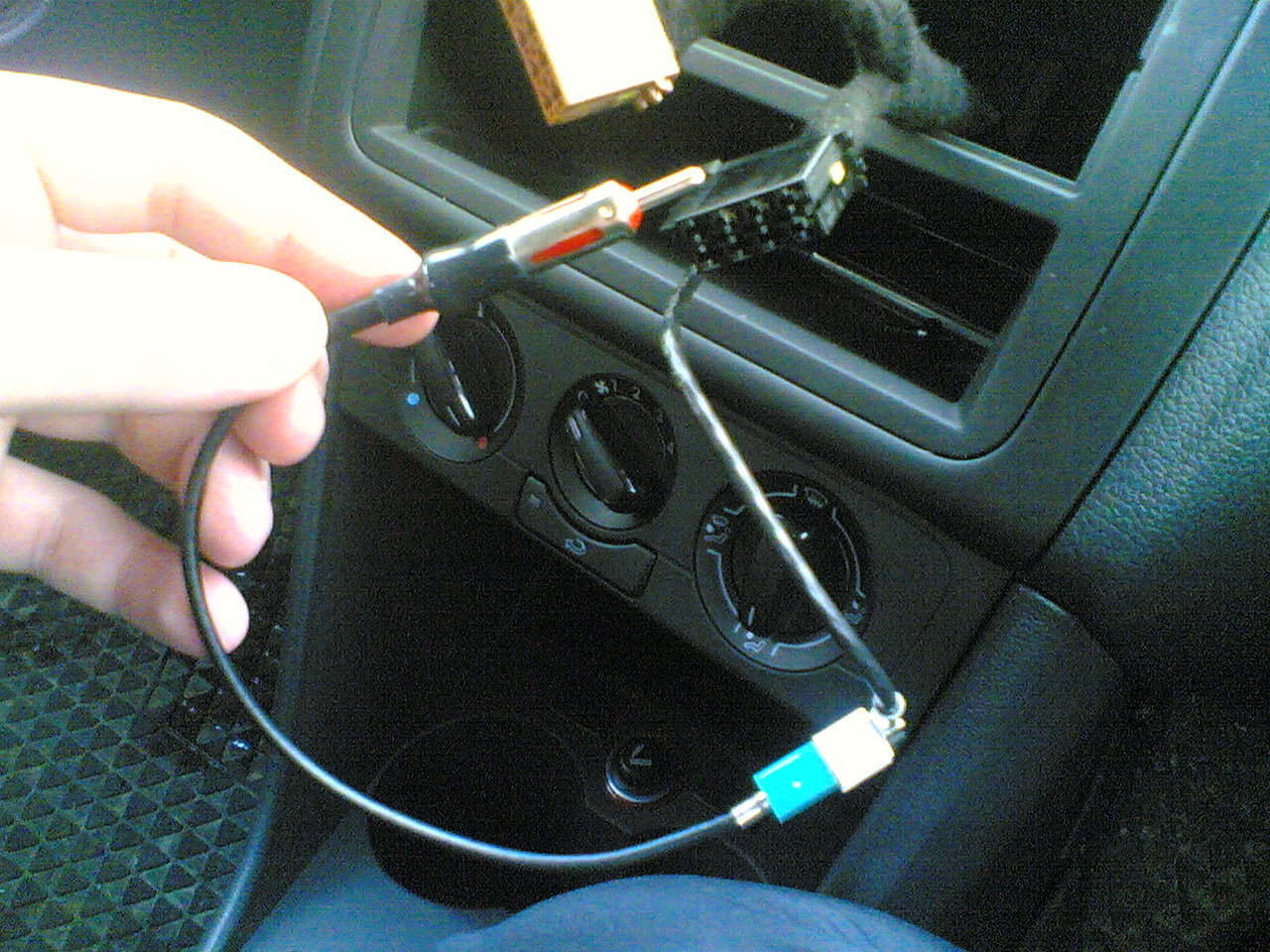

Установили сегодня другу в ПС однодиновую магнитолу. Требования были самые простые: должна играть, наличие usb-слота некритично совсем, т.к. в основном будет прослушиваться радио. Поэтому выбор пал на Pioneer DEH-1300MP: хорошая и качественная (а главное - недорогая магнитола).
Как устанавливалось все это дело в ПС? Все просто (благодаря местным "первопроходцам"). :)
Первым делом снимаем пластмассовую заглушку, к которой с обратной стороны аккуратно прикреплены разъемы (ISO-разъемы в количестве двух штук: коричневый и черный) + антенный разъем, под который был куплен переходник за 300 рублей.
В комплекте с самой магнитолой прилагался переходник "магнитола - автомобильные ISO-разъемы". Один конец вставляем в магнитолу, а в другой конец вставляются заводские ISO (коричневый и черный) нашей машинки. Соответственно, в антенный разъем машинки вставляем купленный нами переходник, а затем штекер переходника в саму магнитолу.
Теперь все это дело остается аккуратно вставить в слот, как говорится. Для этого из комплекта с магнитолой первым делом вставляем металлическую рамку, отгибая "ушки" этой рамки так, чтобы она зафиксировалась в штатном месте панели машины. После того, как убедимся, что рамка не болтается, вставляем нашу магнитолу в нее. Саму магнитолу утапливаем до щелчков (будут слышны) - таким образом она надежно зафиксировалась в разъеме. Однодиновую рамку-"намордник" на мафон (идет в комплекте) защелкиваем на корпусе аппарата (я для удобства снял съемную панельку). Все! Пользуемся. :)
P.s. Сниму вопросы о надобности "перекрестного" соединения (т.е. когда соединяем красный провод с желтым). Пионеровский упомянутый переходник предлагает с легкостью "перебросить" разъемы местами: т.е. на самом переходнике желтые и красные провода (от каждого из концов) сделаны в виде "фишек"-разъемов. Отсоединяем "половинку" красного и желтого провода одного конца и подключаем эти половинки к "противоположным" цветам другого конца. Короче, все просто - не ошибетесь.
Мы, кстати, делали методом тыка: сначала вставили "как есть". Настройки не сохранились при вынимании ключа. Затем "перекинули" провода (т.е. красный провод соединили с противоположным желтым и желтый провод соединили с противоположным красным - все просто, специально так пишу, чтоб легче было соориентироваться :)) После "перекидки" настройки сохранились.

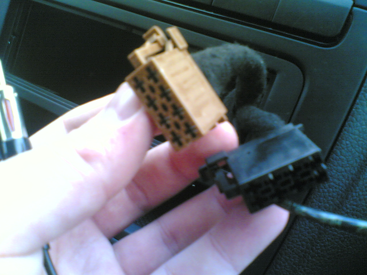

Пара фоток (имеются только фотки, сделанные на телефон и только разъемов ПС + антенный переходник). Качество так себе, но разобраться не составит труда.

Комментарий к файлу: Вот такие вот "ИСОшки" скрываются за крышкой-заглушкой: один коричневый, другой - черный (питание).
