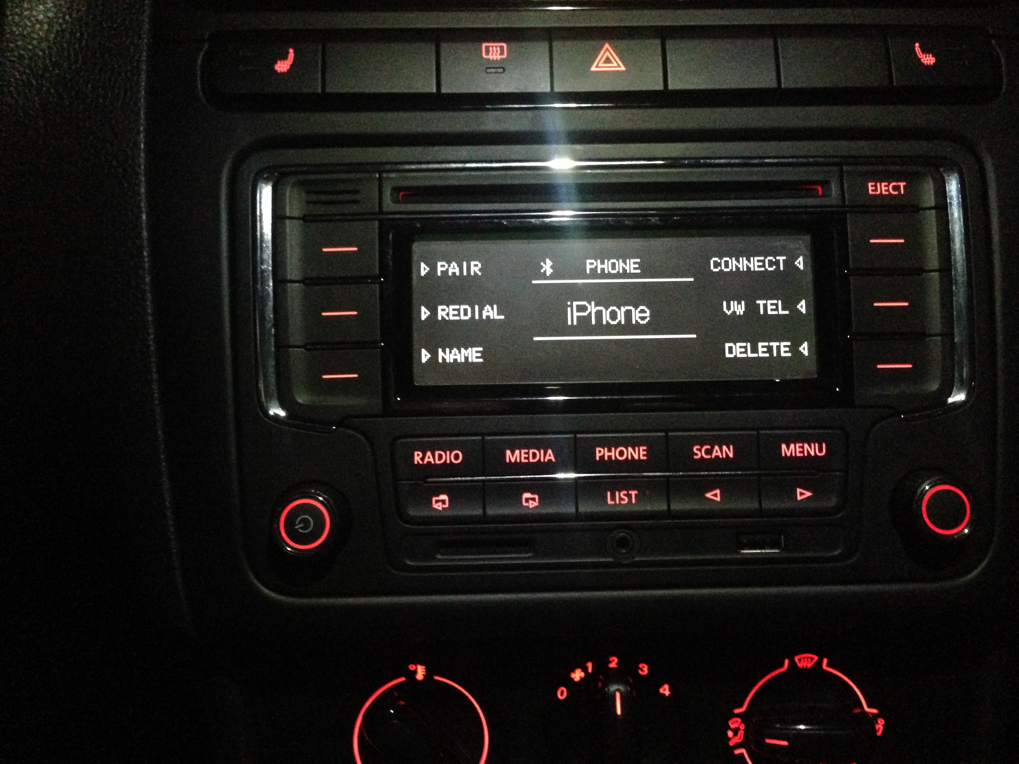

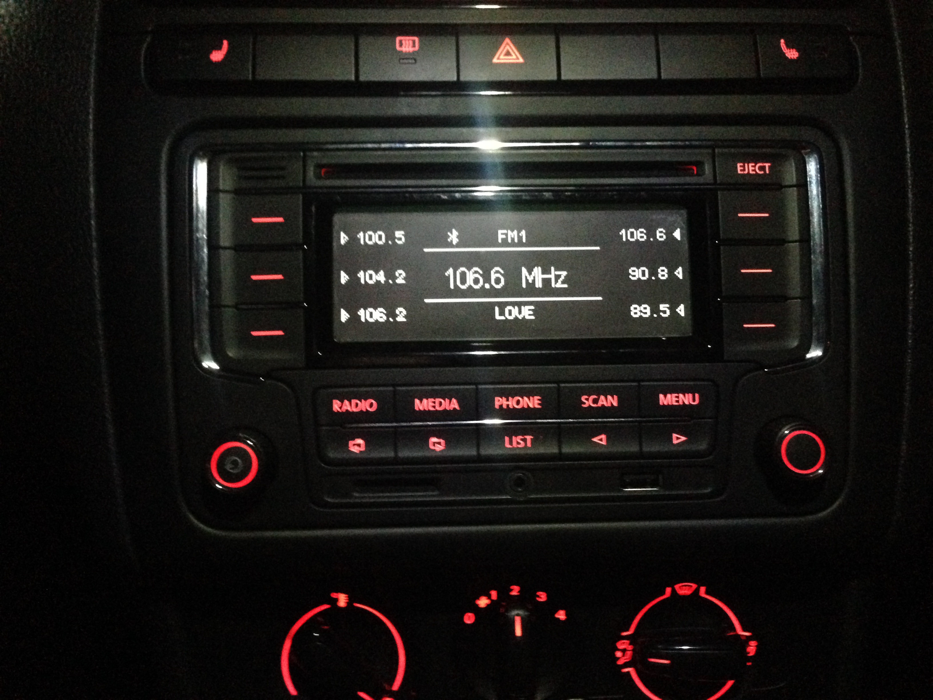

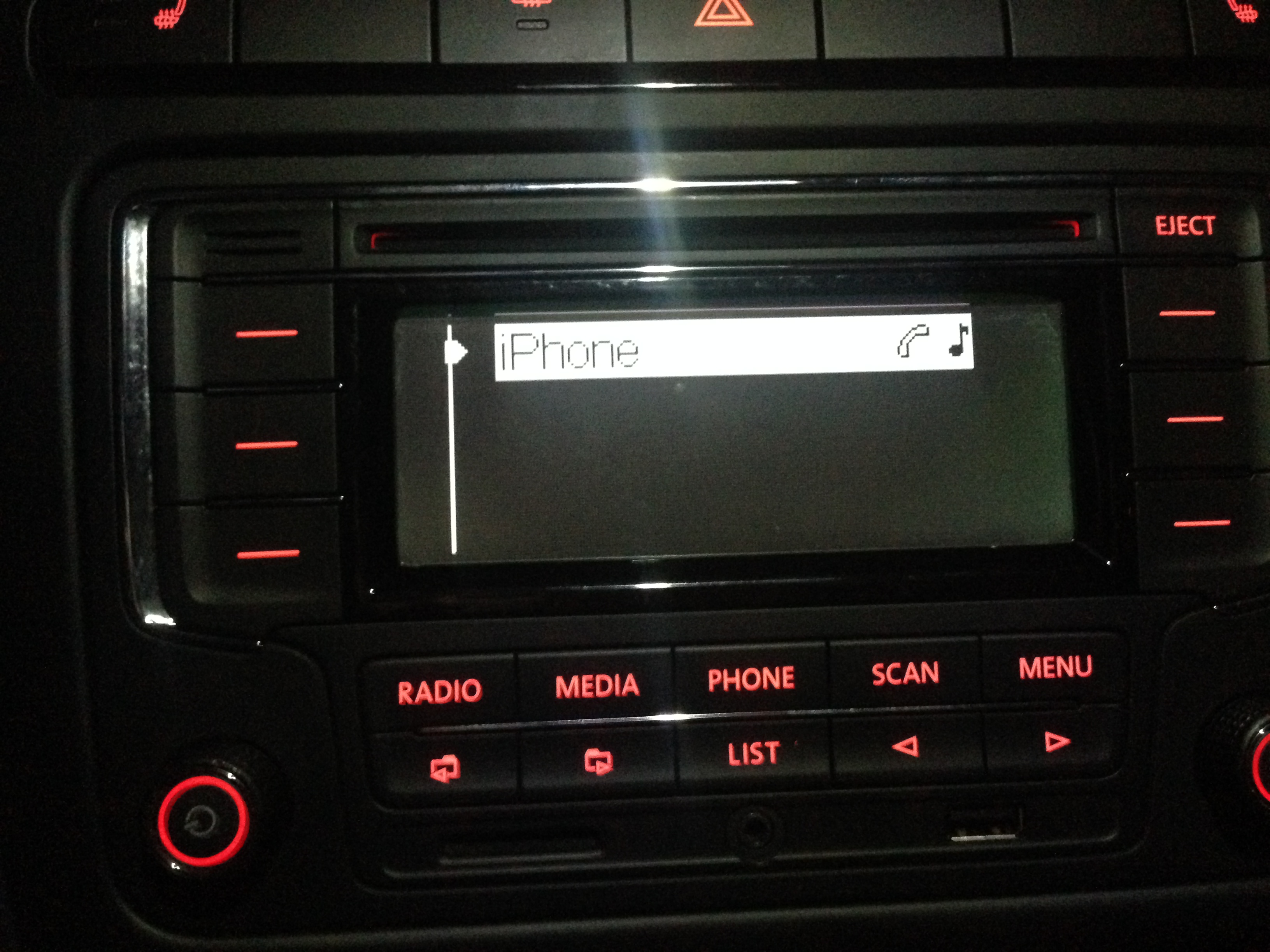

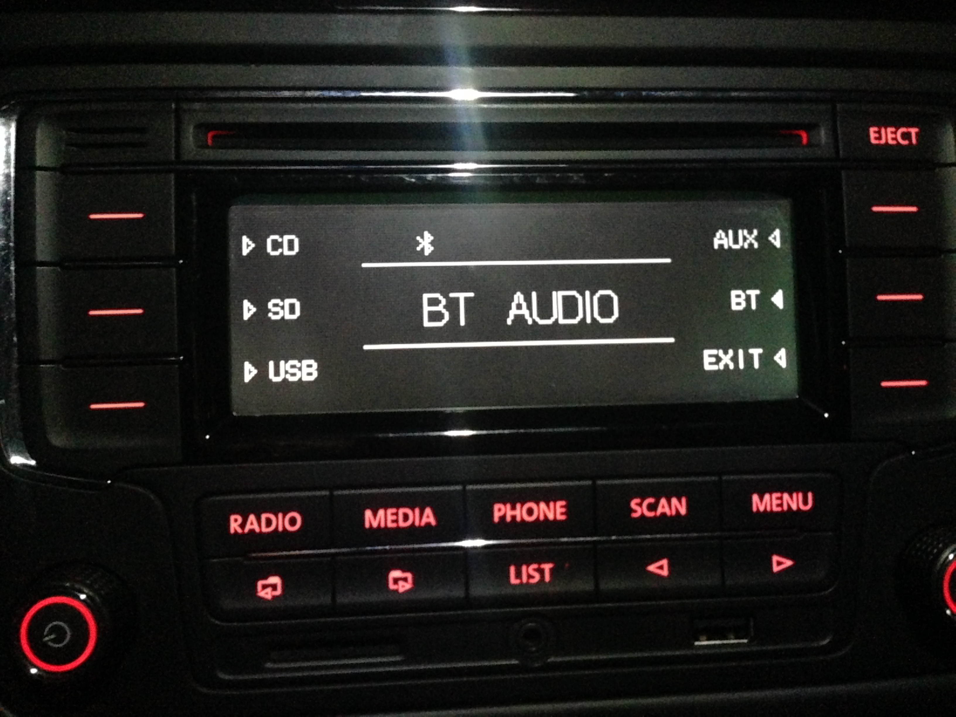

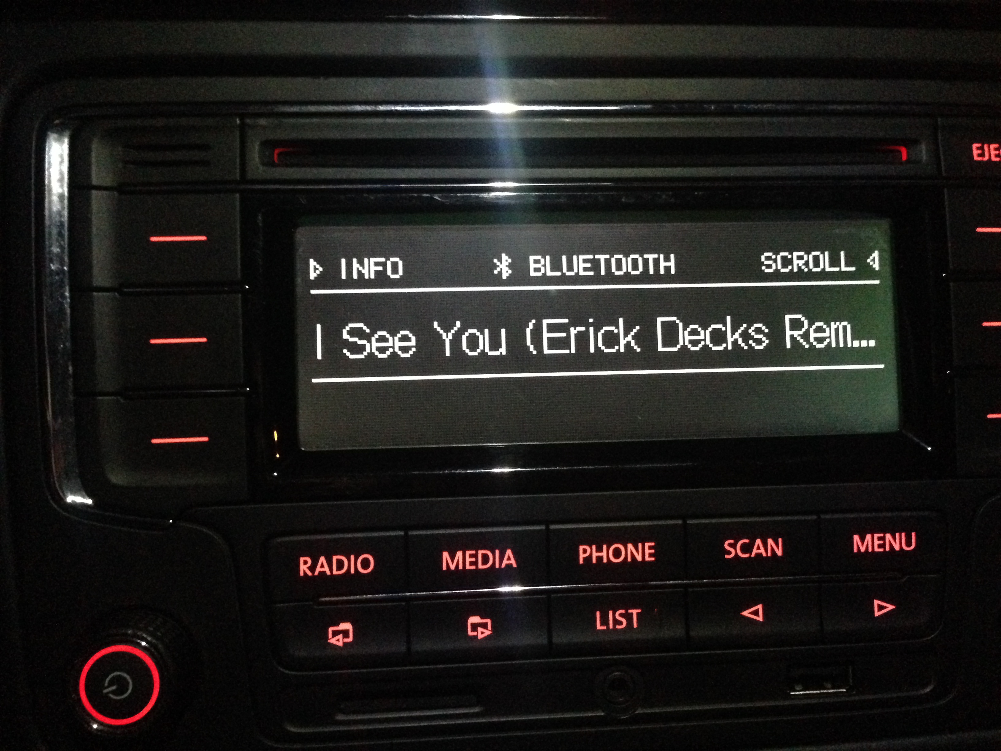

Сообщения: 42
Я то же сделал, все работает. Видео нет. На фото все видно, для тех у кого с блютусом, более чем понятно.

Лично я уже озвучил, свои предположения, как это реализовать, так все и вышло, только ни кто этого не видел или не обратил внимания.
Установка RCD 320 своими руками на VW POLO седан
фото 5.JPG [ 1.75 МБ | Просмотров: 5422 ]
фото 4.JPG [ 1.5 МБ | Просмотров: 5422 ]
фото 3.JPG [ 1.61 МБ | Просмотров: 5422 ]
фото 2.JPG [ 1.75 МБ | Просмотров: 5422 ]
фото 1.JPG [ 1.72 МБ | Просмотров: 5422 ]

Pavkasab, а что ты сделал? Купил 320 с встроенным блютусом на английском языке!
Так с ней вроде и так проблем не было.
Или ты всё таки до устанавливал отдельно комплект блютуса?

Pavkasab писал(а):
как это реализовать
Реализовать чего? Блютус?
Тут пытаются подключить обычную RCN-320 (без блютус) на "комфорт" или "тренд" и что бы все работало - подсветка и т.д.
Зарегистрирован: 10 ноя 2013, 10:38
Сообщения: 42
Rcd-320 с блютусом идёт для китайского рынка! Принцип ее работы такой же, как и обычной рсд 320 только она с опцией блютуса, а что бы она заработала на тренде или комфорте, вобщем на машине без климата, я повесил на can шину устройство, что бы блок bcm начал общение, а рсд подслушивала их.
