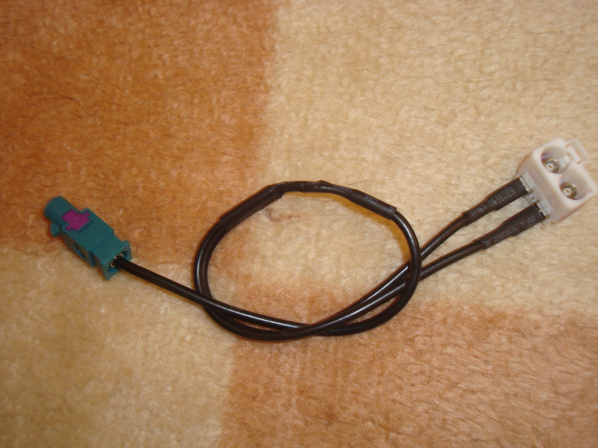

Такие переходники для подключения.
Комментарий к файлу: Разъём ISO-Qudrolock ,по -моему!
Установка RCD-310 в VW Polo sedan своими руками
DSC00722.JPG [ 1.2 МБ | Просмотров: 9195 ]
Комментарий к файлу: Антенный переходник
DSC00721.JPG [ 1.32 МБ | Просмотров: 9195 ]
Где купить такое переходники?
Хорошая машина!
Сообщения: 278
Поблагодарили: 42 раз.
Антенный переходник нашел и заказывал только здесь http://viewitem.eim.ebay.ru/FAKRA-Anten ... 48932/item А переходник по питанию продает человек на этом форуме в барахолке, если сможете там, конечно, что-либо найти.
Антенный не нужен, уже нашел. А вот
