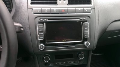

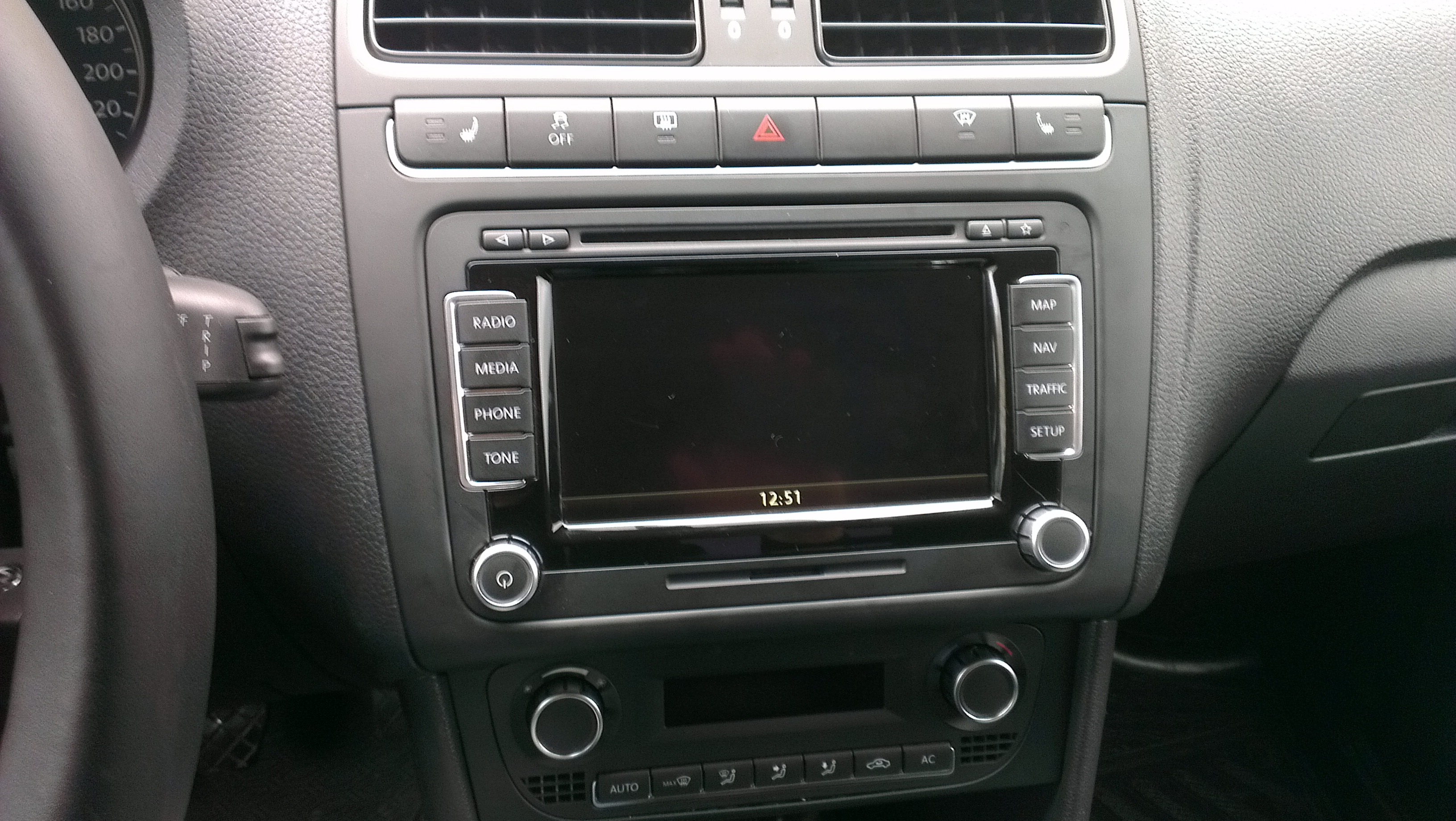

В общем продал ее , не работал парктроник в хае-премиум и криво работал блюзуб (то слышат меня , то нет)......поставил рнс510
Китайские магнитолы в Polo Sedan
IMAG0060.jpg [ 1.42 МБ | Просмотров: 10572 ]
