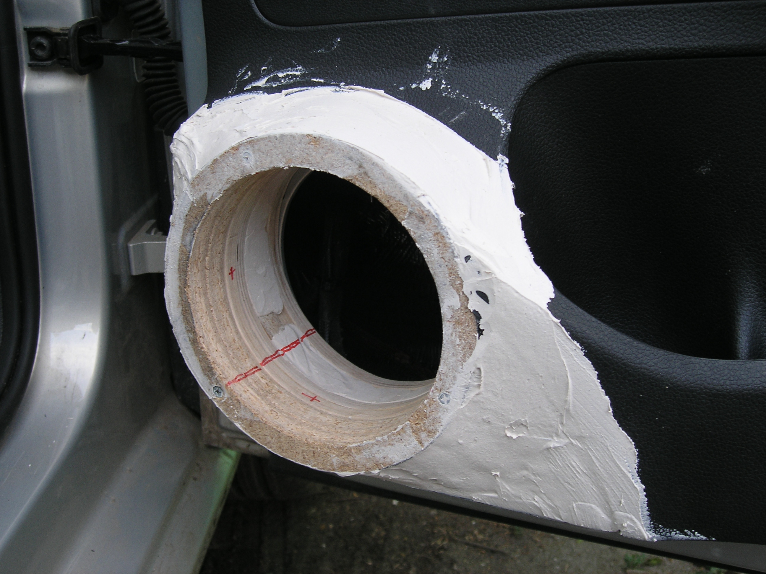

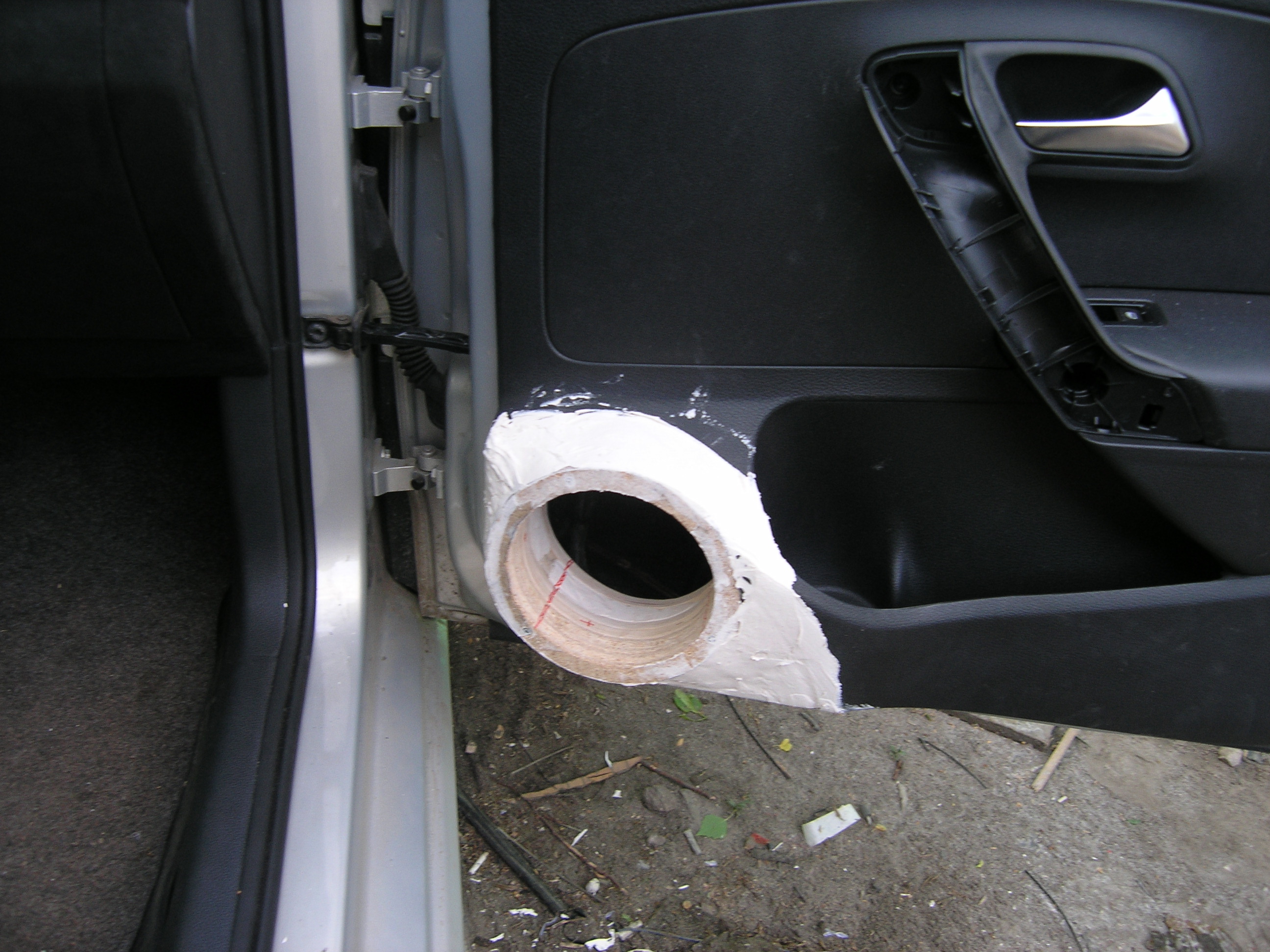

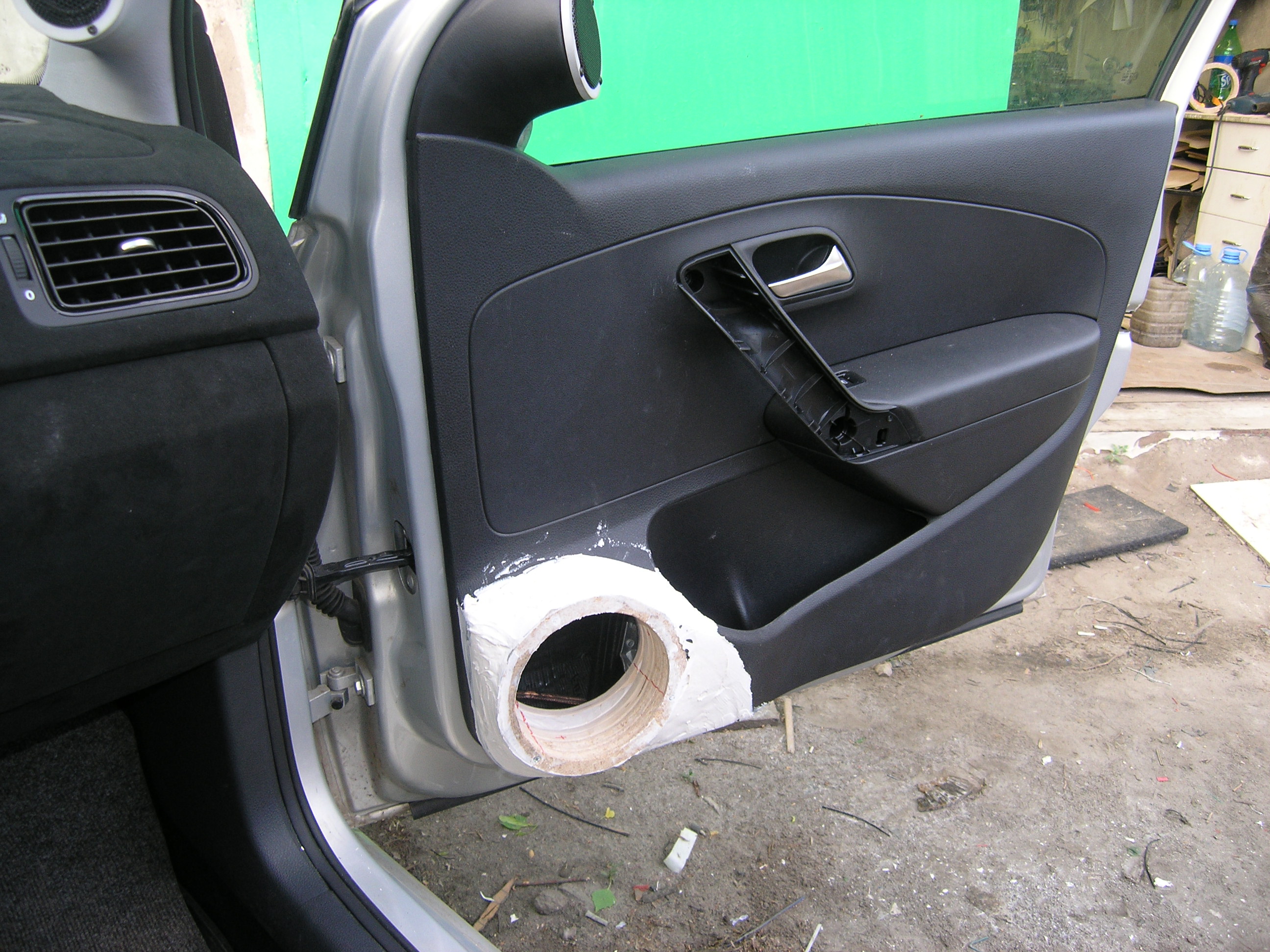

уже к вечеру все зашпаклил
Автозвук в ПОЛИКЕ. Начало проекта
P1010263.JPG [ 951.91 КБ | Просмотров: 8504 ]
P1010262.JPG [ 1.03 МБ | Просмотров: 8504 ]
P1010261.JPG [ 1.02 МБ | Просмотров: 8504 ]

prostoy писал(а):
MAX777,
а что за белый наполнитель в выравнивающих кольцах??
обыкновенная финишная шпакля, изнутри кольца клеим малярный скотч, а сверху замазываем, потом скотч снимаем и ВУАЛЯ. Колечки с пылу с жару готовы

Beatnik писал(а):
MAX777
Подиумы в дверях параллельно обшивке, то есть динамик не будет направлен чуть вверх? и кольца под 16,5?
Так так у меня система трешка, с низкоиграющим фокалом, то мидбас я сделал параллельно обшивке, но немного развернул вверх примерно градусов на 5 чтобы стояка не было. Да динамики 16,5
