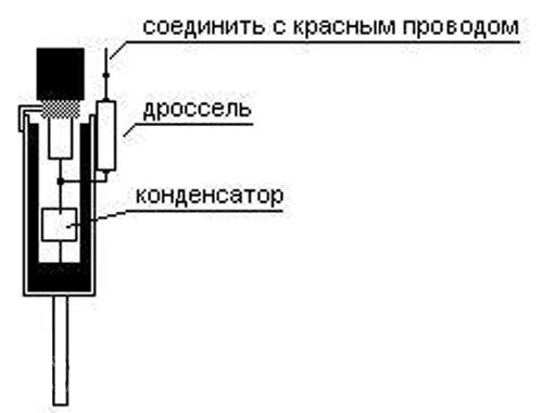

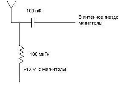

Как я антенну улучшал...
Антенна мне не давала покоя, и сейчас не дает.
Я выкинул усилитель который мне прислали и собрал свой активатор штатной антенны (идею подсмотрел на пассат клубе), радио заработало лучше чем с "фирменным", если так можно выразится усилителем. Уровнем сигнала я по прежнему оставался не до конца доволен, поэтому купил еще усилитель сигнала, стало еще лучше. Сейчас я тестирую эту связку и подбираю оптимальное усиление. Вчера с клубнем Layk (у него голова кенвуд, но прием тоже не фонтан) поехали тестировать на дмитровку, нашли чумовое место, рядом с высоковольтной вышкой, на магнитоле сигнал почти пропал, подключили мой девайс, помехи ушли на 97-99%. Вернули его старый вариант, радио пропало. Пока нахожусь в режиме тестирования.
Вот схема активатора штатной антенны которая используется
Не забываем про общую массу
Китайские магнитолы в Polo Sedan

Катушку можно взять на 120мкГн
A2.jpg [ 18.02 КБ | Просмотров: 6872 ]
