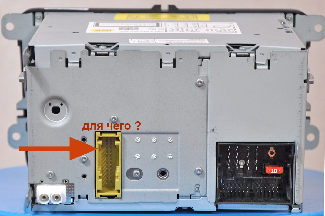

И ещё :у меня сзади посередине ещё какой-то разъём есть ,для чего ?
Установка RCD-310 в VW Polo sedan своими руками
DSC_3686.JPG [ 508.55 КБ | Просмотров: 6004 ]
Сообщения: 278
Поблагодарили: 42 раз.
Для подключения камеры

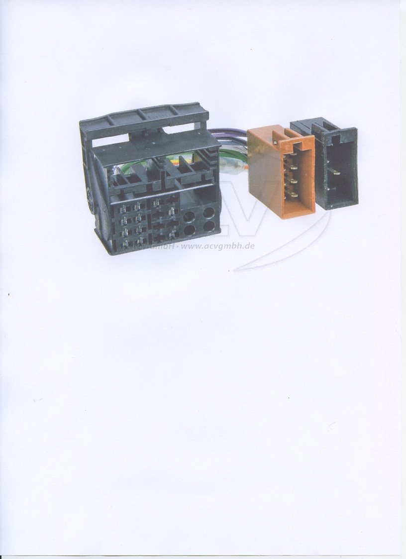

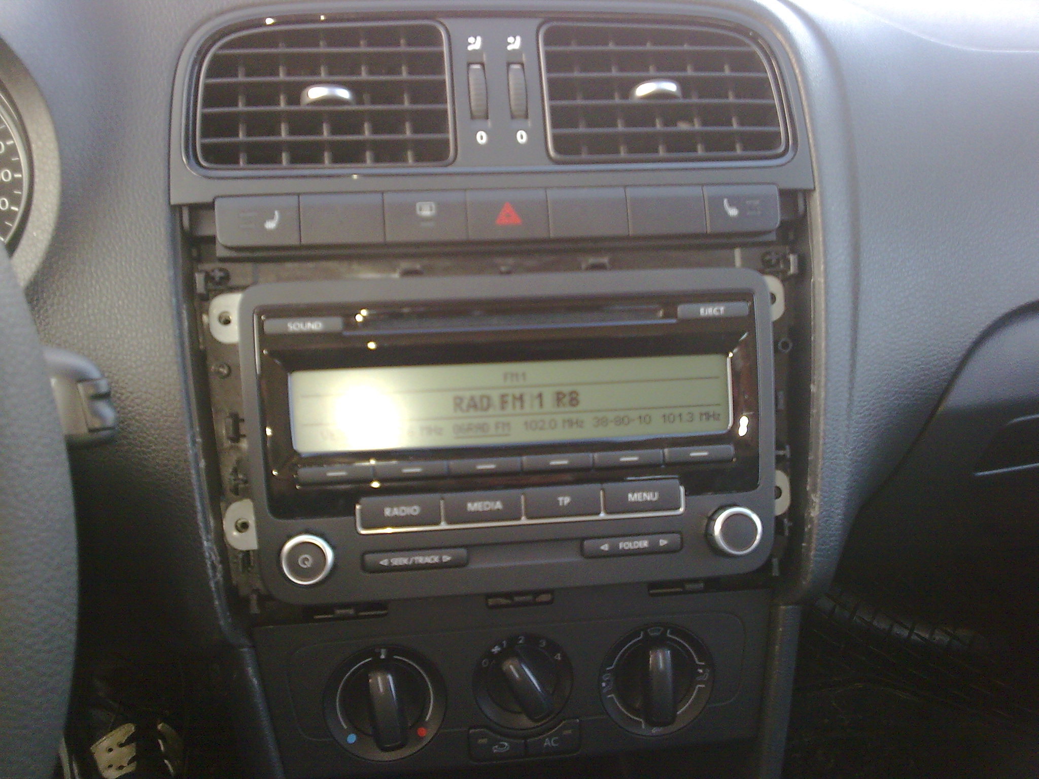

Всем доброго времени суток. Купил серый тренд и отдельно магнитолу RCD 310.
Прошу Вас написать каталожные номера переходников (магнитола, антенна) для заказа
и установки. По возможности ссылки кто, где заказывал (Москва, М.О).
Всем спасибо, удачи на дорогах.

Все переходники покупал на Царицинском радиорынке.По-моему пав.№179.Вотссылка http://www.carsocket.ru/kontakti.html
для TREND цена-качество 5 баллов.

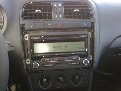

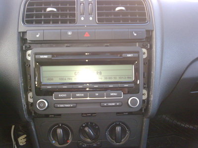

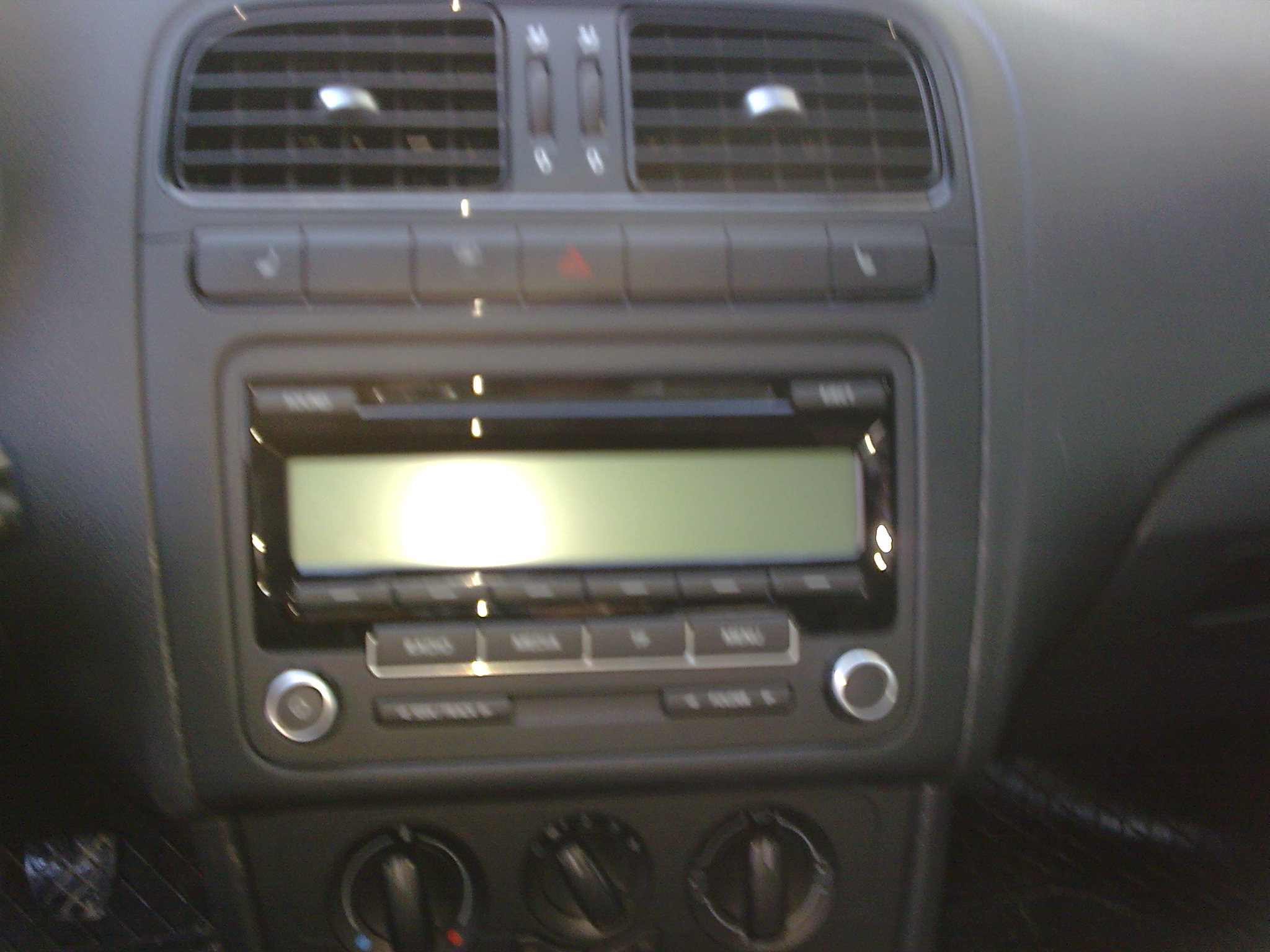

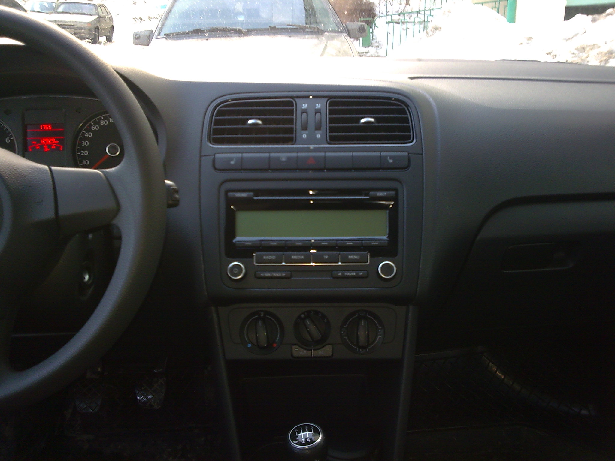

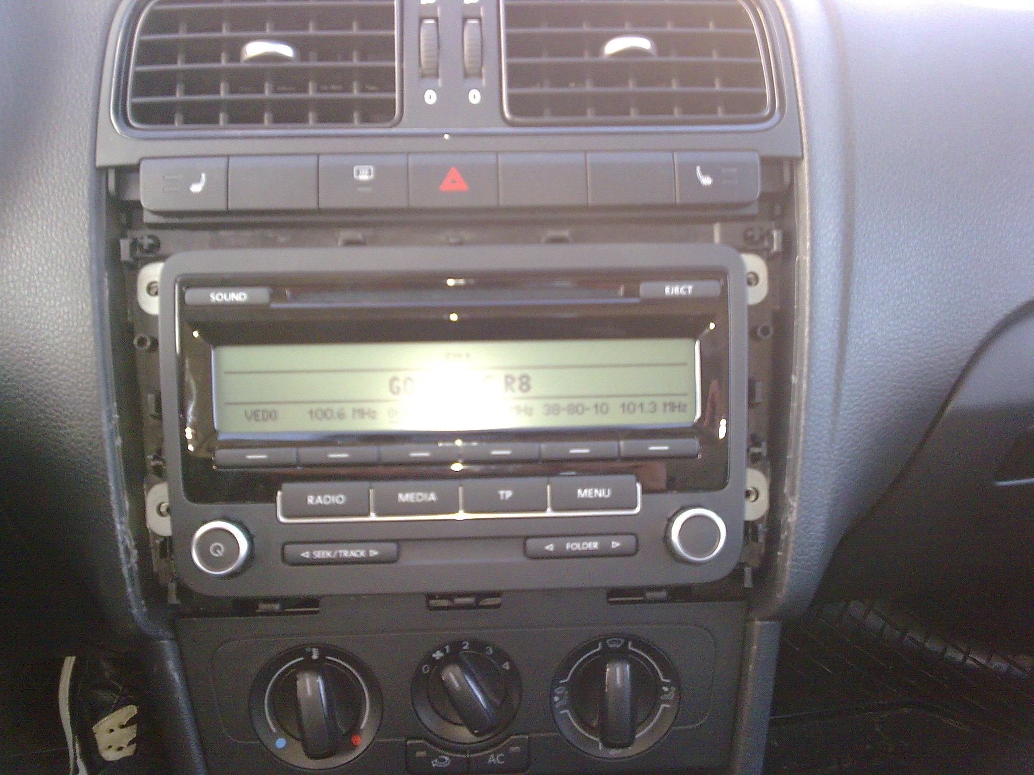

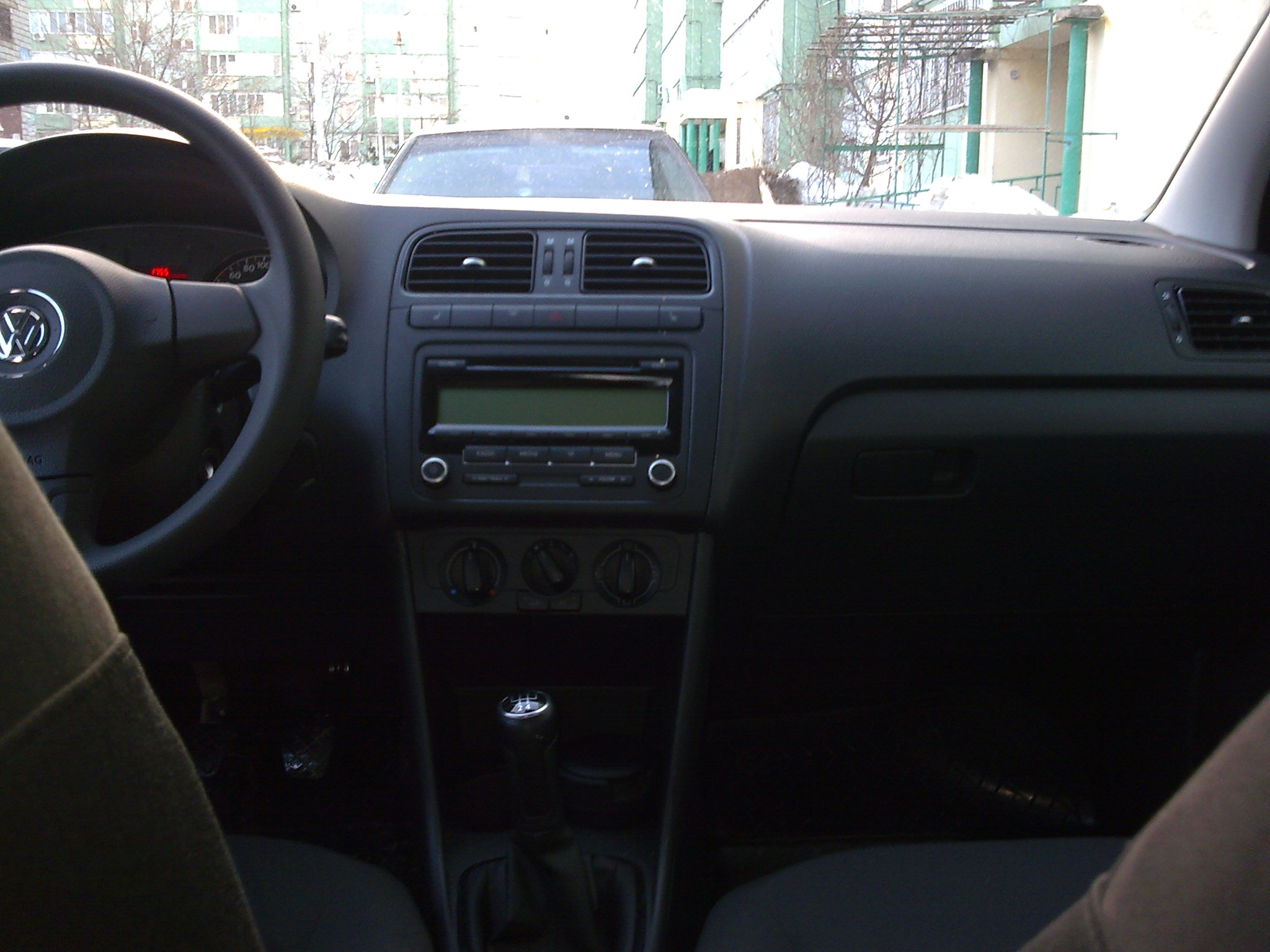

Доброго всем времени суток.
Вот наконец-то и я приобрел себе RCD 310.
И естественно установил.
Всю процедуру описывать не буду, так как все сделал так, как описывал FC RUBIN в своем посте, и плюс еще переписывался с ним в личку для консультаций.
Вот его пост viewtopic.php?f=15&t=1388&start=200
Цена установки 150 рублей.
Делал с товарищем электриком, ему отдельный респект.
Плюсы:
Магнитола не отключается.
АКБ не сажает.
КОД не требует.
Работает без ключа.
Никакого антенного переходника не брал, и так работает все станции города.
Минусы, но для меня чистая ерунда.
Не работает функция ГАЛА
Постоянно горит подсветка дисплея, но поверьте, её днем почти не видно.
Включать нажатием на кнопку (для меня даже удобней и привычней).
Короче рад. Все нормуль. Далее планирую подключить USB.
До установки фотки не делаю, так как все так же как у viewtopic.php?f=15&t=1388&start=200
Несколько фоток после установки...
Прошу заценить!

Хорошая машина!
Сообщения: 2215
Благодарил (а): 1673 раз.
Поблагодарили: 721 раз.
А включенная где? Как ночью светится. bt
Сообщения: 2401
Благодарил (а): 681 раз.
Поблагодарили: 1185 раз.
ABH писал(а):
А включенная где?
Как где?
Посмотри внимательней на фото №11 и №12, там как раз радио играет.
А остальные фотки сделал, когда уже вылазил из машины, поэтому отключена.
Но если надо завтра сфоткаю и выложу?
