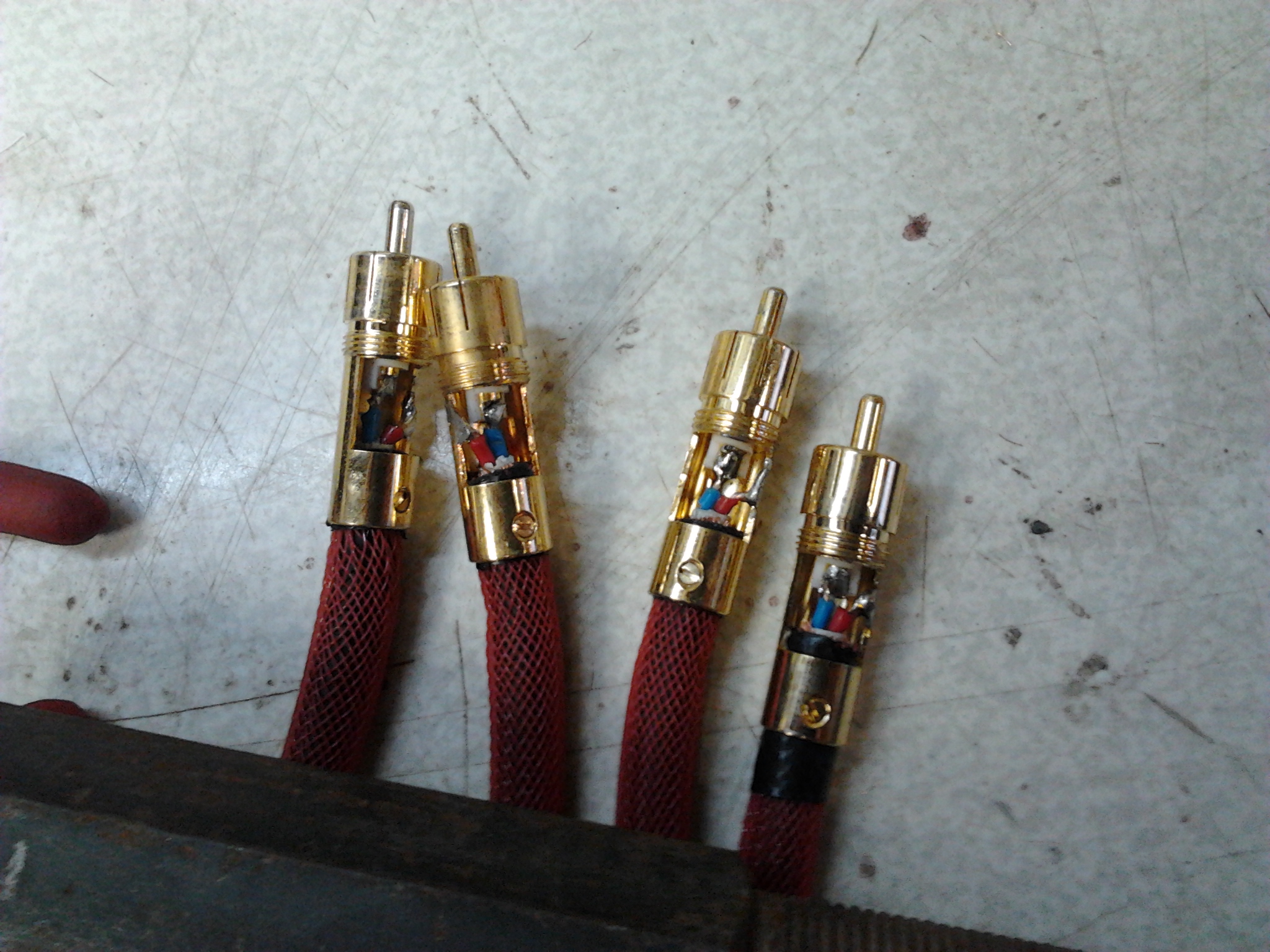

А можно вопрос по поводу межблоков: Кабель Клотз МС5000 симметричный, как его под тюльпаны разпаивать, есть идея зажиточная и наоборот, первая - скручиваем две жилы средние это сигнал экраны вместе это земля, для второго канала делаем тоже самое из второго провода, вторая - банально: одна жила - один сигнальный, вторая - второй, экран - земля.
А как делаете Вы?
Тот конец который вставляем в магнитолу распаиваю так: один провод центральный контакт, второй провод соеденяю с экраном и на массу. А тот конец который вставляется в усилок экран вообще не паяю, тоесть одна жила на корпус вторая на центральный проводник.

На фотке фотке вообще не видно чтоб был припаян экран ( http://www.polosedan.ru/forum/download/file.php?id=14073&mode=view ). Я слышал что иногда на одном конце стерео межблочника один экран ( вообще ни экран ни любой другой проводник соединенный с землей) не припаивают, т.к. часто у усилителей земля сразу за разьемами в одну точку сходится. Не практикуете такое?
И вот нашел статью где режут наоборот со стороны магнитолы...

я делаю как в статье только экран паяю со стороны магнитолы .

А вы попробуйте по разному. Это достаточно хорошо слышно. Если с наводками проблем нет, то экран не подпаивал бы, т.к. он заметно гадит звук. Если не выходит без экрана, то подпаивать со стороны источника, у потребителя не подпаивать.

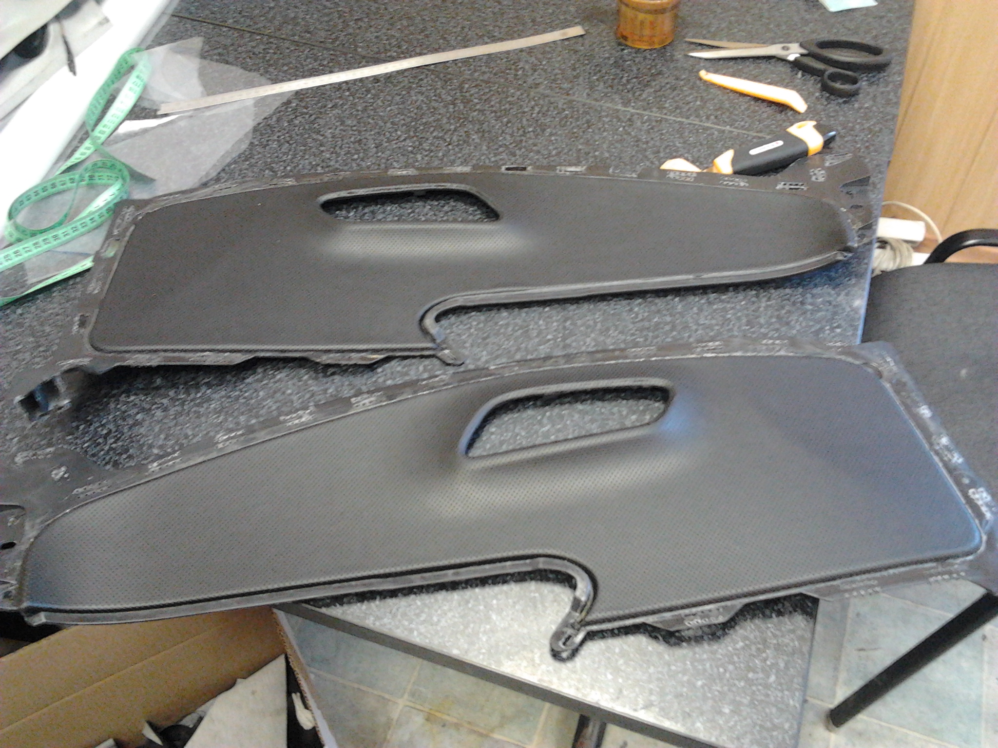

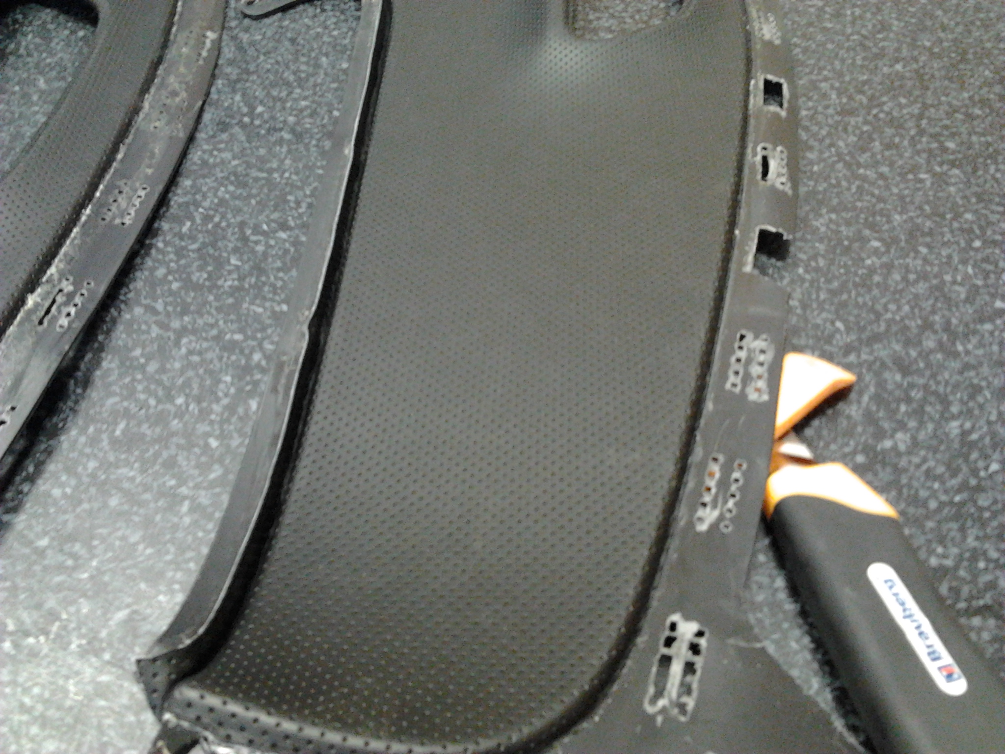

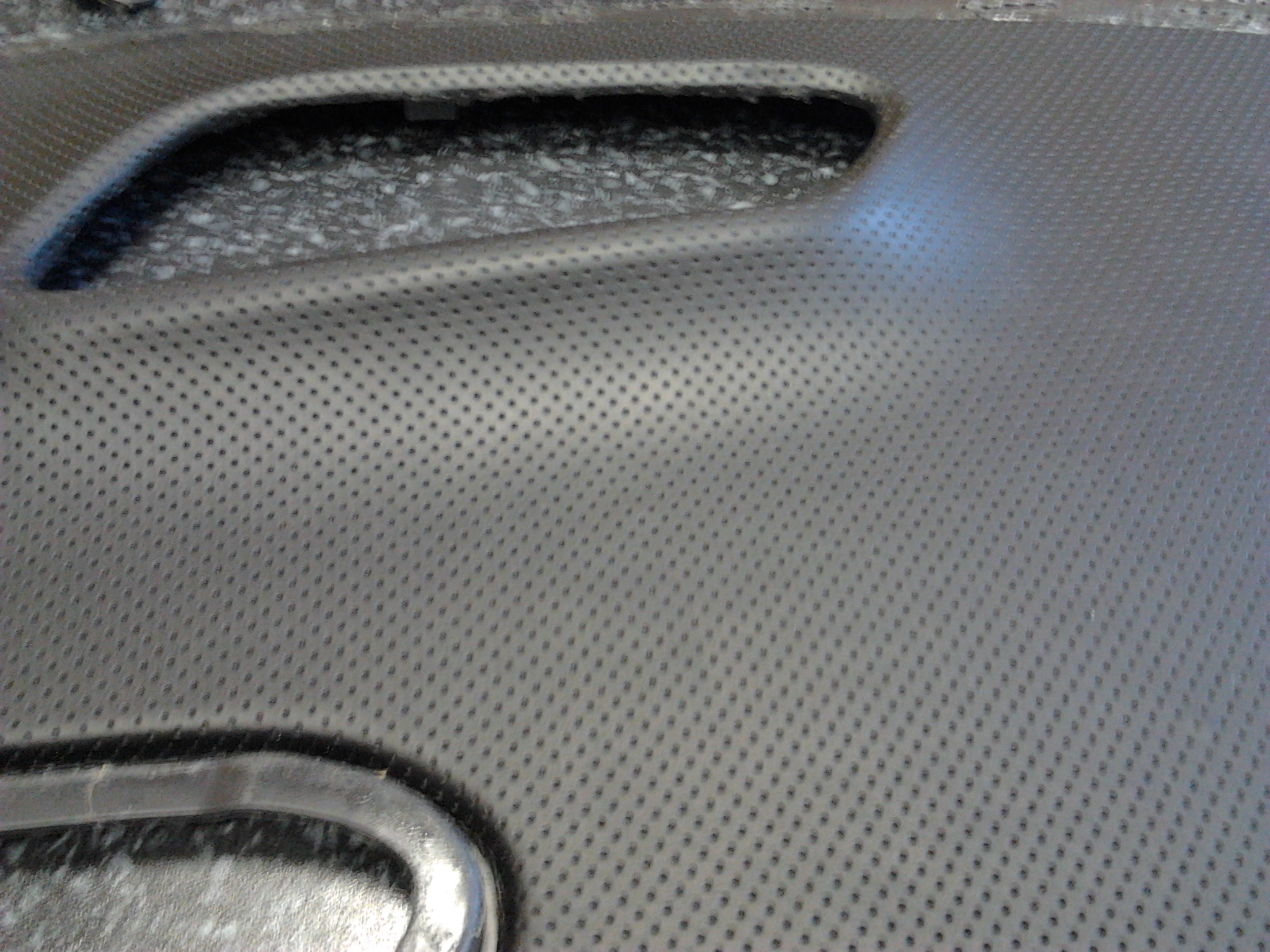

обтянул перофарированной кожей вставки на обшивках

на что клеил? клей не виден через перфорацию? смотрится круто, тоже думал их в перфорацию, только беж.

клеил повторюсь на вот это, клей как видиш на фото не выступает через перфорацию
