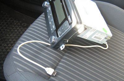

Мой вариант шланга USB
Доработка входа AUX и USB в RCD 30
usb.jpg [ 260.84 КБ | Просмотров: 7384 ]
Чешу репу - куда прилепить "маму". russian_roulette

Зарегистрирован: 23 июл 2011, 00:00
Сообщения: 80
Откуда: Екатеринбург

lexx35
Вот так открывается:
123.jpg [ 192.23 КБ | Просмотров: 7949 ]

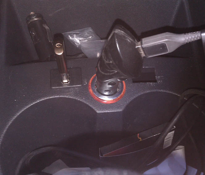

garikello писал(а):
посмотри здесь viewtopic.php?f=79&t=3957&p=206089#p206089
Так наверно и сделаю! 6 гиг закачал в неё - слушать, не переслушать! Только наверно бардачок всё равно наверно снимать (чтоб дырку сделать)? Пока пусть под ним помотается. bt

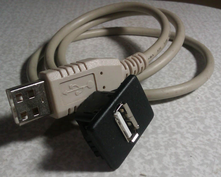

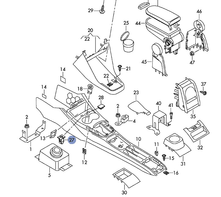

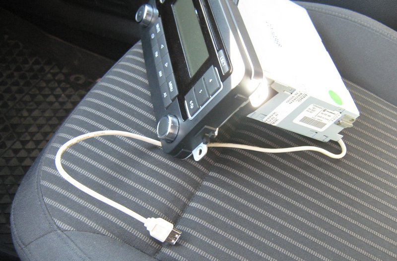

Предлагаю не изобретать велосипед, а поместить разъёмы в штатные места (для меня бардачок крайне неудобен)
Комментарий к файлу: как это у меня выглядит (AUX IN ещё не установлен)
05.jpg [ 62.63 КБ | Просмотров: 7907 ]
Комментарий к файлу: USB-кабель с "мамой" в заглушке
04.jpg [ 74.7 КБ | Просмотров: 7907 ]

Комментарий к файлу: Как это выглядит по ETKA (позиция 27 и 28)
01.jpg [ 126.27 КБ | Просмотров: 7907 ]

somebody, а ЮСБ как в заглушку внедрили? Можно фото заднего вида?
И заглушка родная или шире?
