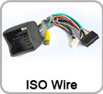

1. Установка. Майфун оборудован ВАГовским разъемом. Авто - "евриками" (у нас так ИСОшки называют). Переходника в наличиине нашлось даже у ОД. Пришлось поколхозить. За 100р купил голые "еврики" с торчащими проводами, после чего ВАГовский разъем порезан пополам и по цветам скручен и заизолирован со сторублевыми евриками. Теперь у меня майфун оборудован евро-коннектором, который без труда подключается к авто. Антенный переходник шел в комплекте. Синий провод от него не цеплял, ибо не нашел куда. Радио ловит неплохо, но иногда проскакивают помехи. Подключил еще и вывел в бардачок айпод-кабель, юсб-кабель для модемов и вывел кабель для тв-антенны. ЖПС антену удалось втиснуть примерно за дефлекторами обдува в центральной консолии.
Если честно ничего не понял. У Поло разъёмы не подходят к той переходной колодке которая придаётся к вашей магнитоле?
Магнитолы на Androide
У меня такой переходник без проблем состыковался с разъёмом от RCD-310. Кстати, синий провод антенного переходника вам вряд ли нужен - это питание активной антенны.
Так точно. Магнитола идет с фольксвагеновским разъемом. В полуседане аудиоразъемы не такие (по крайней мере а моем базовом комфортлайне, который шел вообще без майфуна). Переделал под эти Магнитолы на Androide. Соответсвенно в машине такие же разъемы, только "мама".
Лично я возился не полдня а где то пару часов, основное время из которых ушло на знакомство с разборкой. Но, собственно, начинаю понимать почему у вас так получилось а по сему первый вопрос...
Я долго не мог понять - нижняя часть магнитолы торчала сильнне верхней. Думал провода мешают, или просто не садится. В итоге просто нижнюю пару шурупов затянул сильнее и она практически выровнялась.
