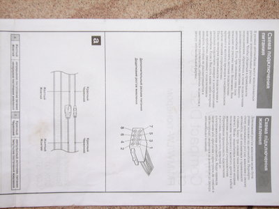

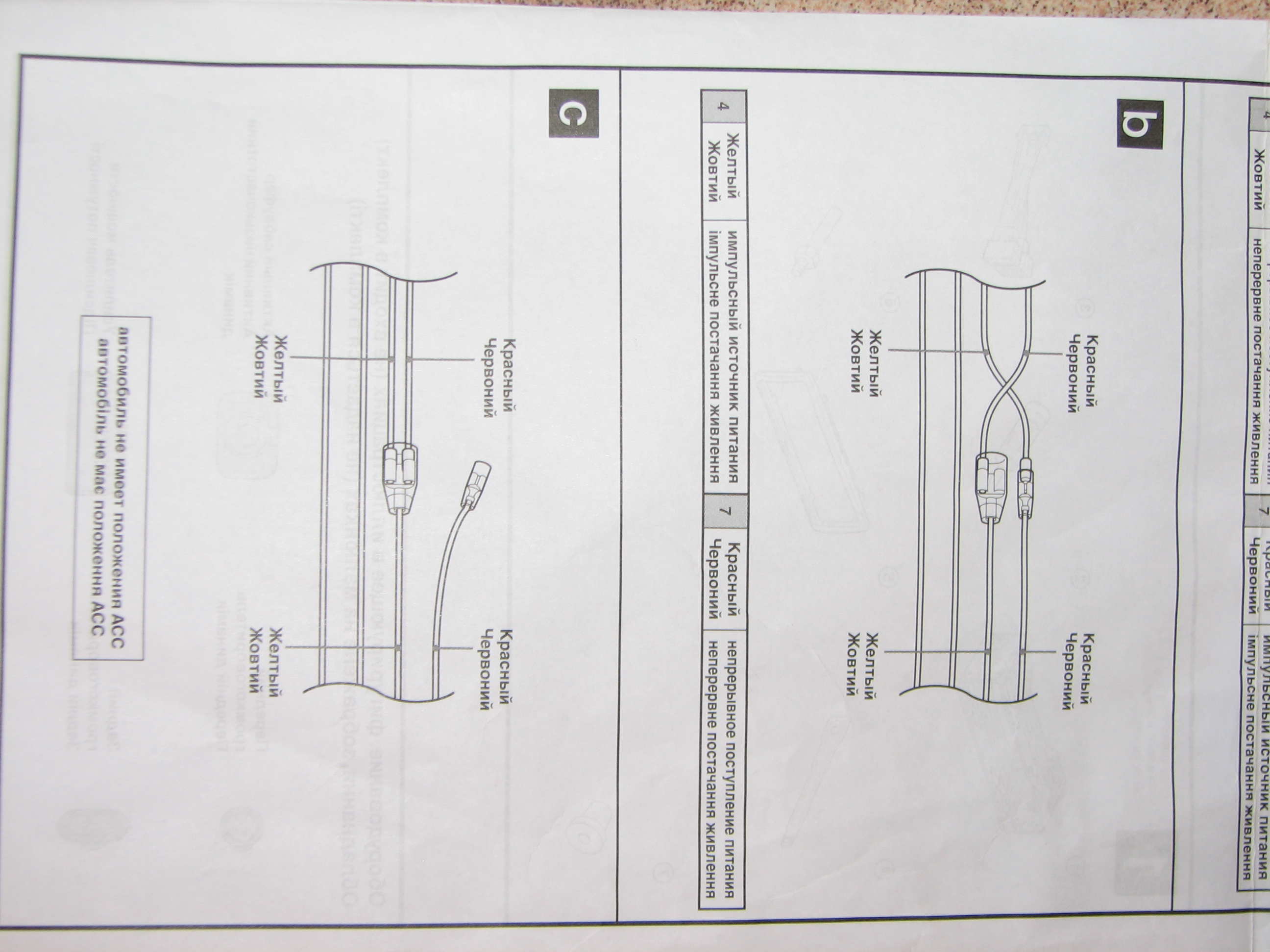

tachka2
установка магнитолы своими силами + фото
Изображение 005.jpg [ 1.45 МБ | Просмотров: 13894 ]
Изображение 004.jpg [ 1.75 МБ | Просмотров: 13894 ]
