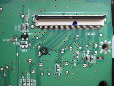

Я вчера разбирал 320-ю, но не нашел того места на плате откуда Технолог выводил провод. Может кто подсказать точнее. Плата ведь та которая за монитором с кнопками или я не на той смотрел?

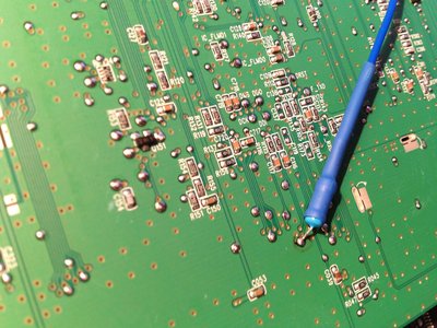

Плату не ту смотрел. Когда снимешь верхнюю крышку, сразу видишь большую плату, чтобы найти, где подключил Технолог - нужно открутить плату и перевернуть.
Еже ли не переворачивая, то подключить можно в то место, где показал zaezd24
Установка RCD 320 своими руками на VW POLO седан
IMG_0367_2.jpg [ 46.78 КБ | Просмотров: 11203 ]
zaezd24
02.jpg [ 37.23 КБ | Просмотров: 11203 ]
