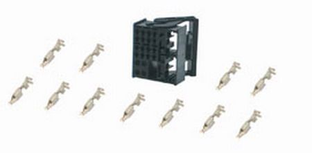

Да нет возможно вы не в теме.
Вы сами лично подключали данный апарат к автомобилю или знаете спецификацию данного апарата?
RCD 310 может подключаться как к Шине так и к аналоговым проводам и все прекрасно работает!
Только одно у данной магнитолы оригинальный разьем VW, а в Polo Sedan обычные ISO разьемы.
Но при замене ISO разьема на
Головное устройство
1223558947_4_325.jpg [ 7.71 КБ | Просмотров: 9274 ]
разьем все прекрано заработает и не каким образом не скажется на потребление питания в режиме сна.
