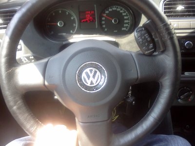

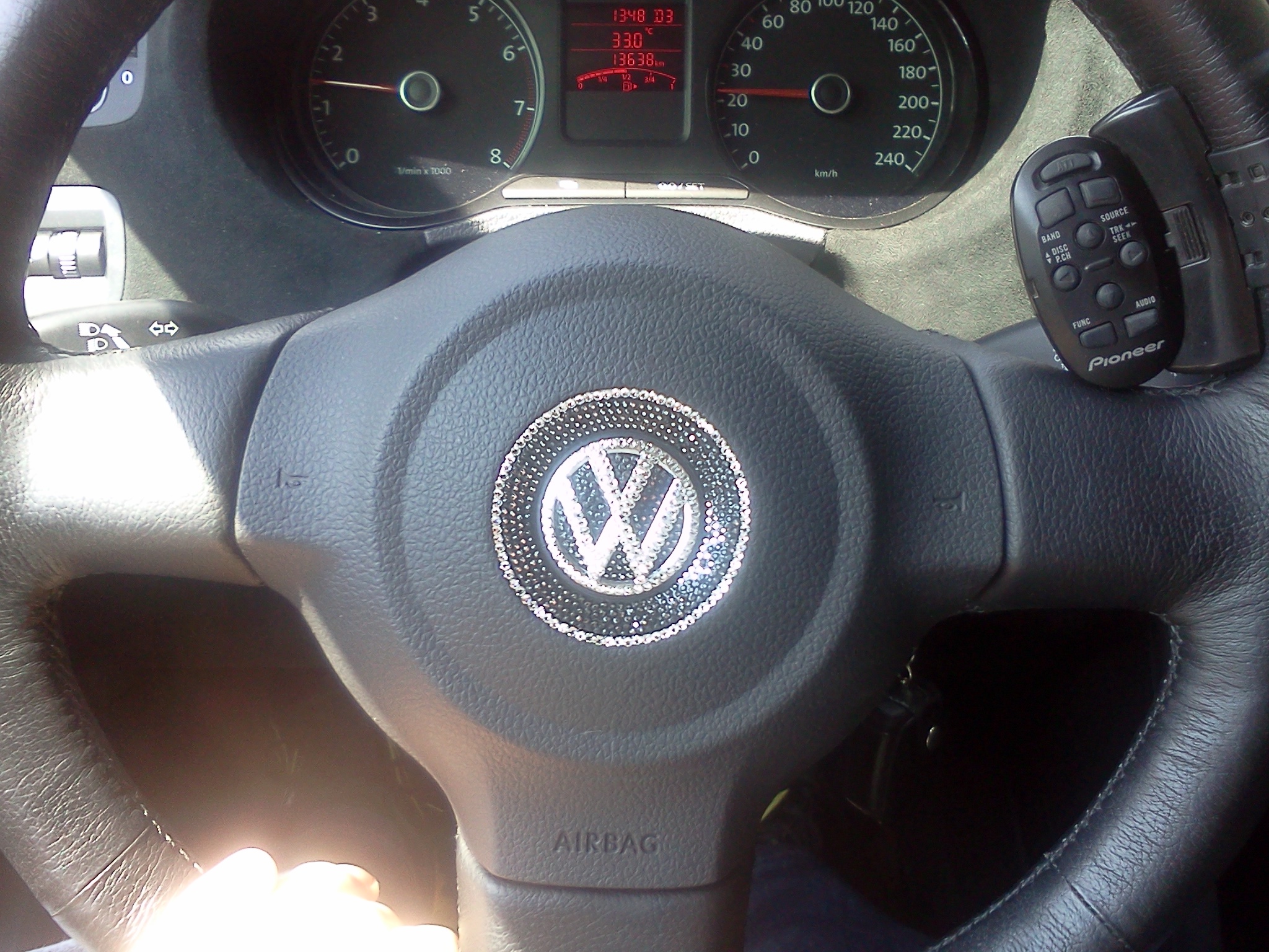

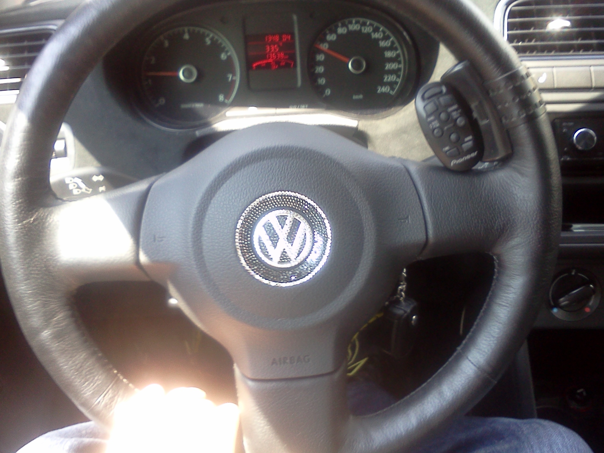

Еще немного стразов Сваровски
Автозвук в ПОЛИКЕ. Начало проекта
IMG20120614_002.jpg [ 828.31 КБ | Просмотров: 9584 ]
IMG20120614_001.jpg [ 1.01 МБ | Просмотров: 9584 ]
Сообщения: 279
Откуда: Мичуринск
Благодарил (а): 48 раз.
Поблагодарили: 244 раз.
Beatnik писал(а):
прикольно, зачем же на ходу фотать?))) Экстримал.
Да ладно скоростенка то маленькая совсем.
