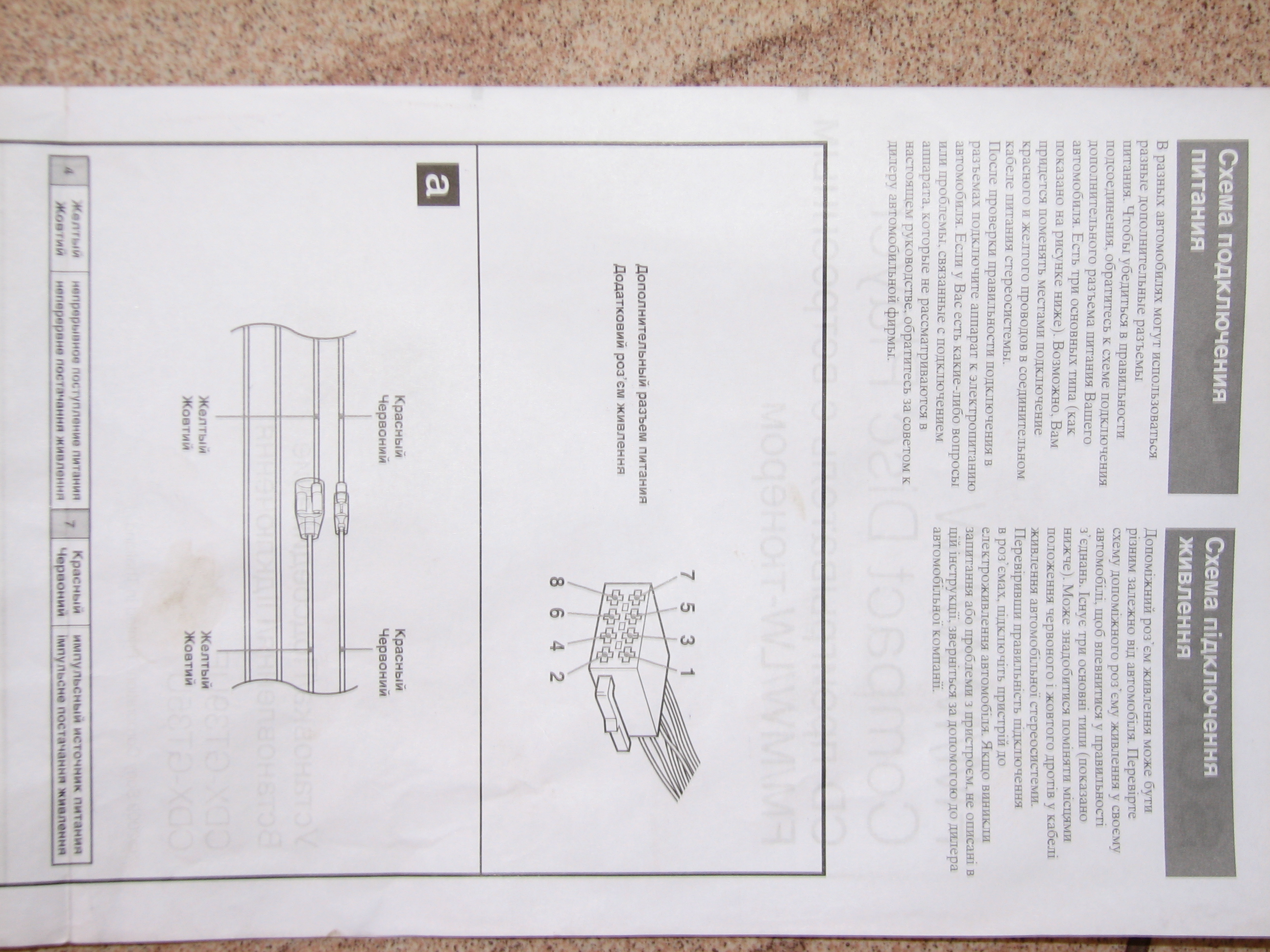

Сегодя покупал Alpine cde-112ri, к ней пришлось докупить переходники для антенны такой и такой. Про синий провод антенного переходника в магазине сказали, что он требуется для выезжающих антенн(хз верить ли).
Подключил всё за 5 мин и ещё минут 20 укладывал провода и засовывал магнитолу на место. В итоге забыл поменять местами проводки в колодке, и настройки не сохраняются - придётся вытаскивать мафон и переделывать. А так, всё работает норм. Послушал и понял, что нужно будет менять штатные динамики и делать шумку, ибо звучит всё не так, как хотелось бы.

В гараже менял красный и жёлтый кабели местами для сохранения настроек, заодно проверил как влияет подключение питания к антенне(синий кабель от антенного переходника к синему на разъёме у магнитолы).
Без подключения в металлическом гараже с закрытыми воротами в режиме автопоиска магнитола смогла найти только пару станций. После принудительной установки частот, остальные станции ловились с хорошо слышимыми шумами. При подключении питания все станции легко находились магнитолой самостоятельно и шумы были не слышны.
Так что делаем вывод: у нас установлена активная антенна и нужно подключать к ней питание, так как это действительно улучшает приём.

===TAT===Прочитали бы мои посты и посты handy, а потом выкладывали свои мысли. Никто и не писал, что этот провод - усилитель(как провод может быть усилителем?!), он подаёт напряжение. Просто в одних антенных системах оно используется для раскрытия, а в нашем случае для питания.
