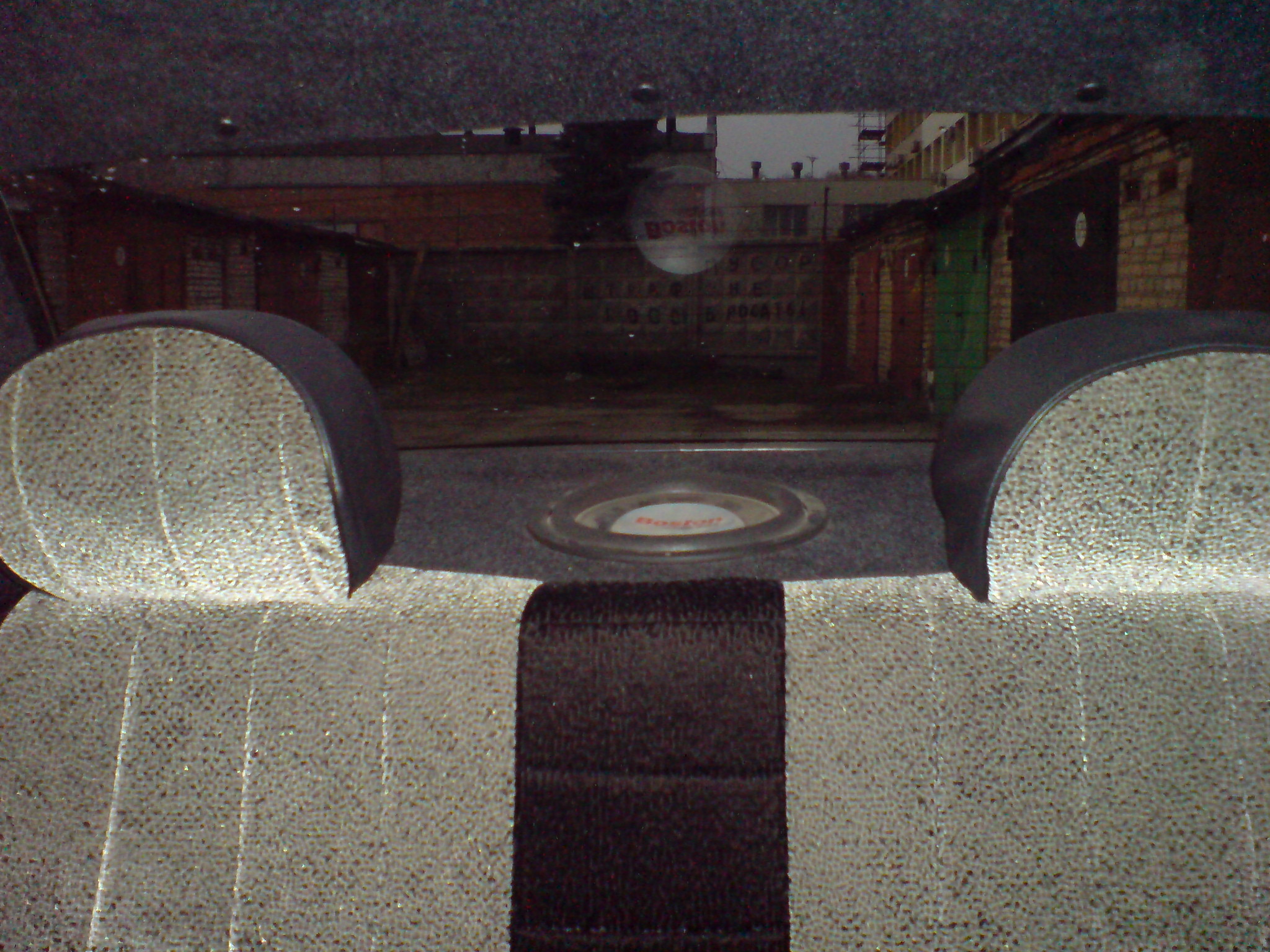

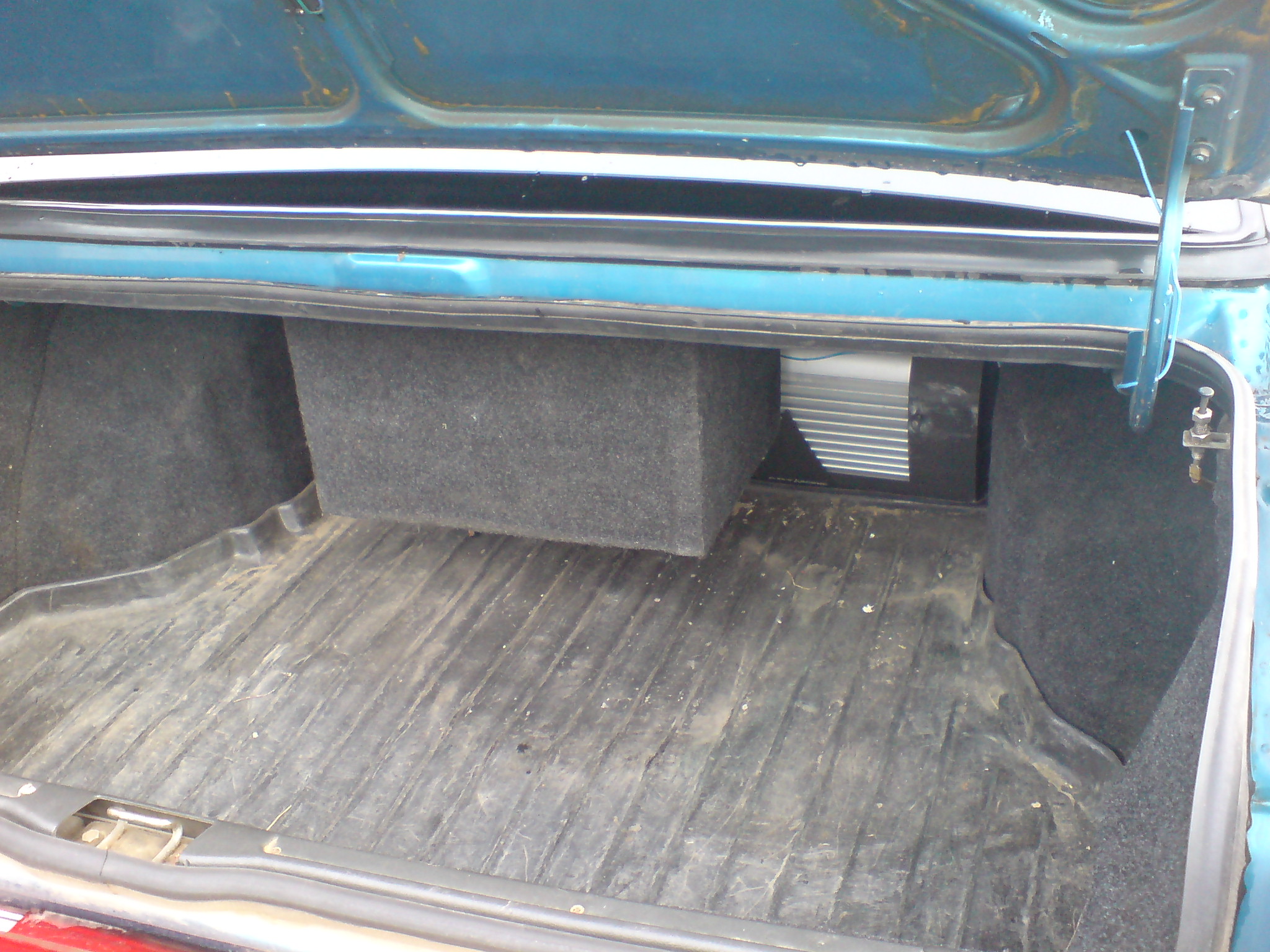

привет всем участникам форума!
имеется такой вопросик к специалисту carmusic:
приходилось ли Вам в одной и той же машине (кузов только седан) слушать работу саба
а) при установке его в багажнике
б) при установке его в заднюю полку багажника (на фото)?
Какова разница в звучании, если конечно был такой опыт?
может кто-то из форумчан тоже сталкивался с таким?
На фото - это моя бывшая 99-я. игрой саба доволен на 95%.
остальные 5% - нехватка давления, думаю вторая такая же головка исправит эту проблему.
В поло седан тоже хочу также сделать, но глядя на заднюю металлическую перегородку
думаю придется очень повозиться, тем более что хочу поставить две 10" головки,
и сделать ящик съемным.
Либо вариант № 2: в багажник сделать ящик, но очень сомневаюсь что звучание саба будет такое же,
что при установки его в заднюю полку.
Из опыта: слушал в ВАЗ21099 как играет ящик в багажнике - ну не то это, чувствуется что звук не в салоне.

и в догонку: менять штатные динамики однозначно буду, а задние вообще в утиль!
Если ставить как на фото (зя "в полке") - то это конечно же лучше по отдаче, чем просто бросить ЗЯ в багажнике (недостаток - нерационально используется объем багажника). Вторая головка прибавит давления, но и проблем с установкой будет немало. проще реализовать ФИ, будет хороший эффект. Хотя и из багажника можно без особых трудозатрат добиться отличного баса (в т.ч. с помощью ФИ).
А какую музыку слушаете? Я так понимаю далеко не джаз?
"Звук не в салоне" - лечится или грамотной инсталляцией, или установкой процессора.

можно еще в заднее сиденье саб воткнуть, так часто поступают установщики. только в поло-седане по-моему реализовать нельзя, т.к. нет откидывающегося подлокотника, хотя я могу быть неправ, живьем их еще не видел))) как вариант можно под передние сиденья сделать пару ящиков с 8-дюймовыми головками, но это уже на порядок сложнее в реализации.

да, действительно джаз я не слушаю, в основном это рэп и хип хоп, но так же могу послушать и попсу,
и что-то электронное. Но нужен именно качественный бас, поэтому ФИ - как-то не доверяю,
понимаю что бас будет глубже, но в тоже время грязнее и размазаннее.
отверстия в заднем сидении действительно нет, а ездить с откинутой половинкой сидения как-то не хочется.
то что багажник будет использоваться нерационально - это не напрягает, тем более что хочу
сделать ЗЯ съемным.
Вариант с 8" конечно тоже заманчив, но их еще надо купить, а та 10" что на фото осталась у меня,
+ усилок, фронт, провода уже есть, поэтому буду лепить из того что есть, как установлю, то фото обязательно выложу.
и есть маленький вопрос к Вам:
имеется усил. Art Sound 85.4, фронт Dragster DS632, саб Boston G110-4, ГУ скорее всего будет Kenwood KDC-BT60U.
фронт не устраивал резкими ВЧ, хочу купить твитеры с шелковым куполом, к примеру DLS T25, мидбас оставить.
исправят ли твитеры данную ситуацию? или лучше сделать поканалку?
Еще у меня без дела валяется 2-х канальный усилок Pioneer GT3100, может подскажете как его можно будет
использовать? может мидбас к нему подключить?
Заранее спасибо за консультацию.

в ФИ многое зависит от правильного выбора динамика и настройки порта, результат бывает очень даже хороший.
замена твиттеров может исправить ситуацию, главное подбирать динамики по граничным частотам, а то могут быть очень неприятные на слух провалы (или наоборот пики) в АЧХ. Только это не самый легкий путь, хотя если не нужна аудиофильская АЧХ - можно поставить ДЛС (с учетом поканалки). Думаю, в Вашем случае это вполне применимо.
Усилитель Арт саунд под поканалку самое то, под саб посоветовал бы моноблок. Пионер ни рыба ни мясо в данном случае (под поканалку без проца не подойдет, т.к. нет нормальных фильтров, под саб не хватит номиналки для такого баса, как Вы хотите).
Пищалки покрутите в разных местах предварительно перед установкой.
