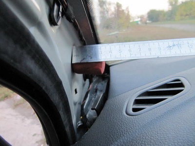

Решил немного проабгрейдить свою звуковую систему. Планирую поставить для начала передние компонентные динамики 16тые с пищалкой и кроссовером, пока присмотрел вот эти, что скажете ? Влезут ли в родные двери нормально ?
Сообщения: 1633
Откуда: ЦФО
Благодарил (а): 858 раз.
Поблагодарили: 1029 раз.
Примеряй
https://www.polosedan.ru/forum/viewtopic ... 00#p163319
Родные пищалки высокочастотные от хетча.
IMG_5788.JPG с.JPG [ 36.11 КБ | Просмотров: 8356 ]
http://magnitola.net/content/10496-komp ... sniki.html
влезут. купол пищика из тетроновой ткани, что есть гуд.
Зарегистрирован: 04 янв 2014, 20:38
Сообщения: 174
Благодарил (а): 17 раз.
Поблагодарили: 34 раз.
Спасибо большое за фото с линейкой, точно влезут :)
Сообщения: 1633
Откуда: ЦФО
На здоровье ... ;)
