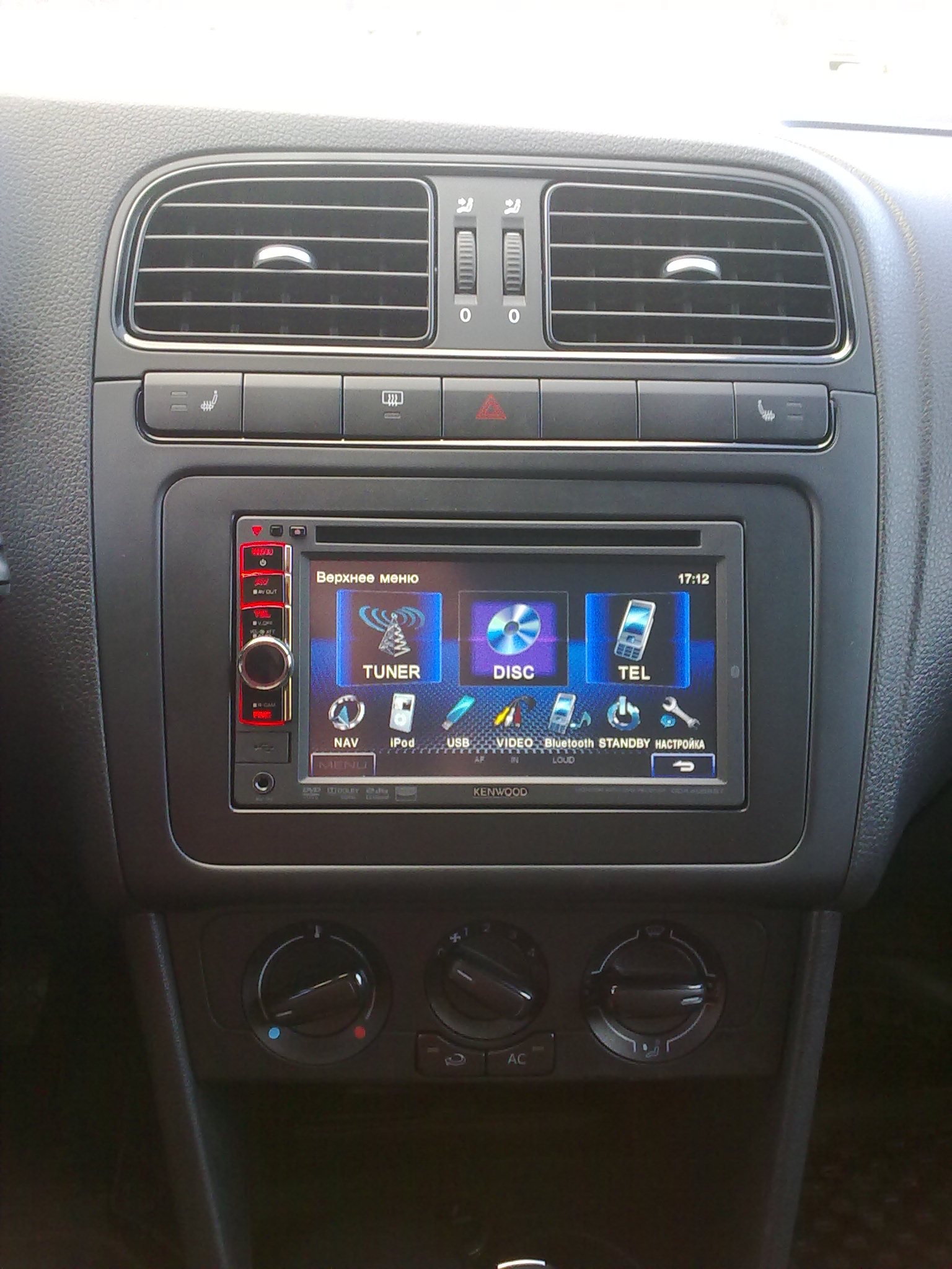

я себе сегодня вот такую внедрил))рамку специально заказывал широкую,чтобы проставок никаких не было
Нештатные 2DIN магнитолы обсуждаем
Изображение 306.jpg [ 392.33 КБ | Просмотров: 5870 ]

Gebels
Зачетно смотрится

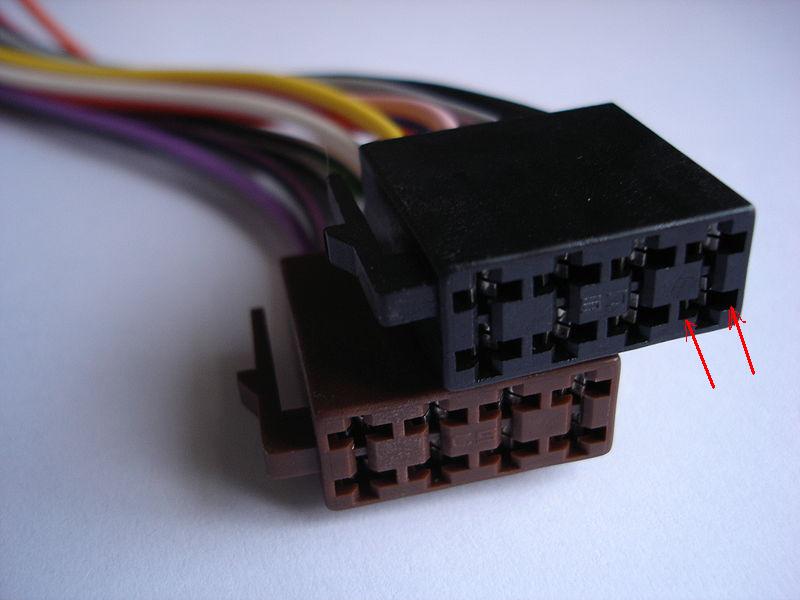

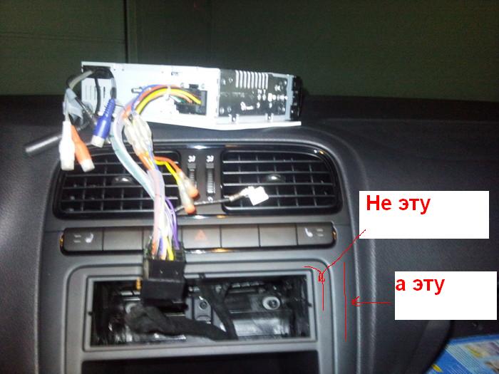

Совет: кто сам решил устанавливать 2 дин магнитолу
читал читал, как снимать, чуть не завалил весь пластик
1. снимаем заглушку, где провода, снимается легко, тонким можно ножом концелярским
2. берем корданчик кривой, и звездочку и в глубине откручиваем болтик по середине, по краям не трогаем
3. нужно снимать не саму корзину(это где перегородка), а вокруг нее (она идет начиная от кнопок сверху до регуляторов снизувокруг корзины) смотрим фото
как: внизу рамки видим 2 отверстия, вставляем 2-е мелкие отвертки, вверх давим, низ корзины поднимается и на себя отвертки (типо рычажка делаем), если есть рядом кто, то просим чтоб эту рамку, около регуляторов темперетуры и направления воздуха, пальчиками поддевали, она отсчелкивается довольно легко
даже не вытайтесь снимать корзину, потом увидите она прикручена 4 винтами
совет намбер2
как местами поменять желтый и красный (хотя у меня желтый и коричневый) вообщем номер 4 и номер 7
1. в разъеме А (там менять надо) чем нибудь тонким (иголка, очень мелкая отвертка) вынимает желтую вставку она сбоку (не теряем)
2. чем нибудь мелким (иголка, .стальная проволока 0.8, 1мм) вставляем сразу же в оба отверстия
3. снимаем, (там 2 усика и она упираются в выступы) наша задача их загнуть обратно в контакт, давим контакт держа за провод (НЕ ВЫТАСКИВАЕМ, А ДАВИМ В РАЗЪЕМ), при этом начинаем давить (шурудить проволокой, иголками, которые вставили в отверстия) немного пошурудили и вытащили, не получилось вытащить обратно давим в разъем, шурудим и вытаскиваем
вытащили, усики немного развели, переставили чтоб они зацепились за выступы и все
