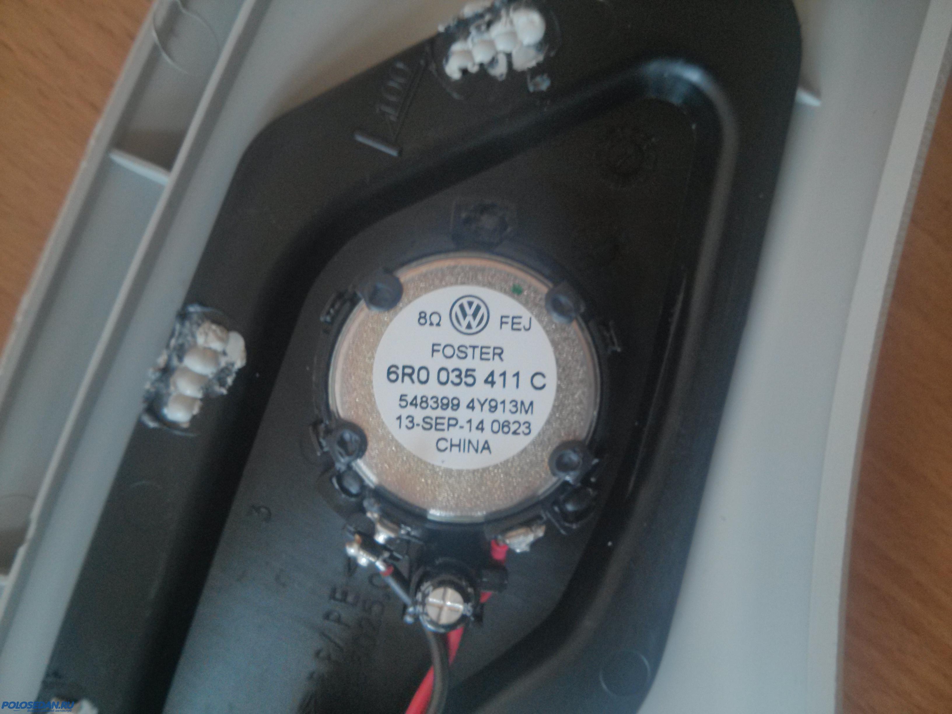

Купил себе облицовки стоек с ВЧ-динамиками. Буду устанавливать сам. Прочитал форум , примерно понял , как устанавливать. Только хотелось бы уточнить: на пищалках два провода: черно-красный (в сечении!!! - снаружи черный и красный внутри) и красный (а не черно-красный и черный, как описывал в посте форумчанин Бог Войны). Черно-красный, походу, проходит через конденсатор, соответственно, становится минусом, получается ???

Провода от твиттеров всего лишь опустить вниз.[/quote] Согласен, у дверей проще всего. Вот только никто толком сказать не может, какой цвет проводов и их полярность.[/quote]Итак, сегодня установлены облицовки стоек от хэтча. Нижняя клипса удаляется, верхняя опускается до предела вниз путем прорезания паза. Средняя без изменений. Полярность: черно-красный - плюс, черный (идет через конденсатор) - минус. Подключение к проводам в жгутах, идущих к дверям (провода в них единственные, скрученные вместе косичкой). Слева: сине-черный - плюс, бело-черный - минус. Справа: коричнево-красный - плюс, коричнево-черный - минус. Теперь собственно о результате. Штатные твиттеры довольно посредственного качества. Когда привез из магазина - проверял их, подключив к музыкальному центру. Одновременно подключил еще твиттеры Кикс. Последние играют в разы лучше ! Собственно, сначала и хотел ставить на фронт комплект комплнентных Kicx ICQ-6.2, но потом передумал. Тем не менее, даже со штатными твиттерами звуковая сцена заметно поднялась, и теперь в целом я считаю качество звука в авто удовлетворительным. Но повторяю - ставить их есть смысл только в том случае, если вы категорически хотите сохранить штатный облик интерьера. Если не против изменений - покупайте и ставьте акустику сторонних производителей на свой вкус.[/quote]

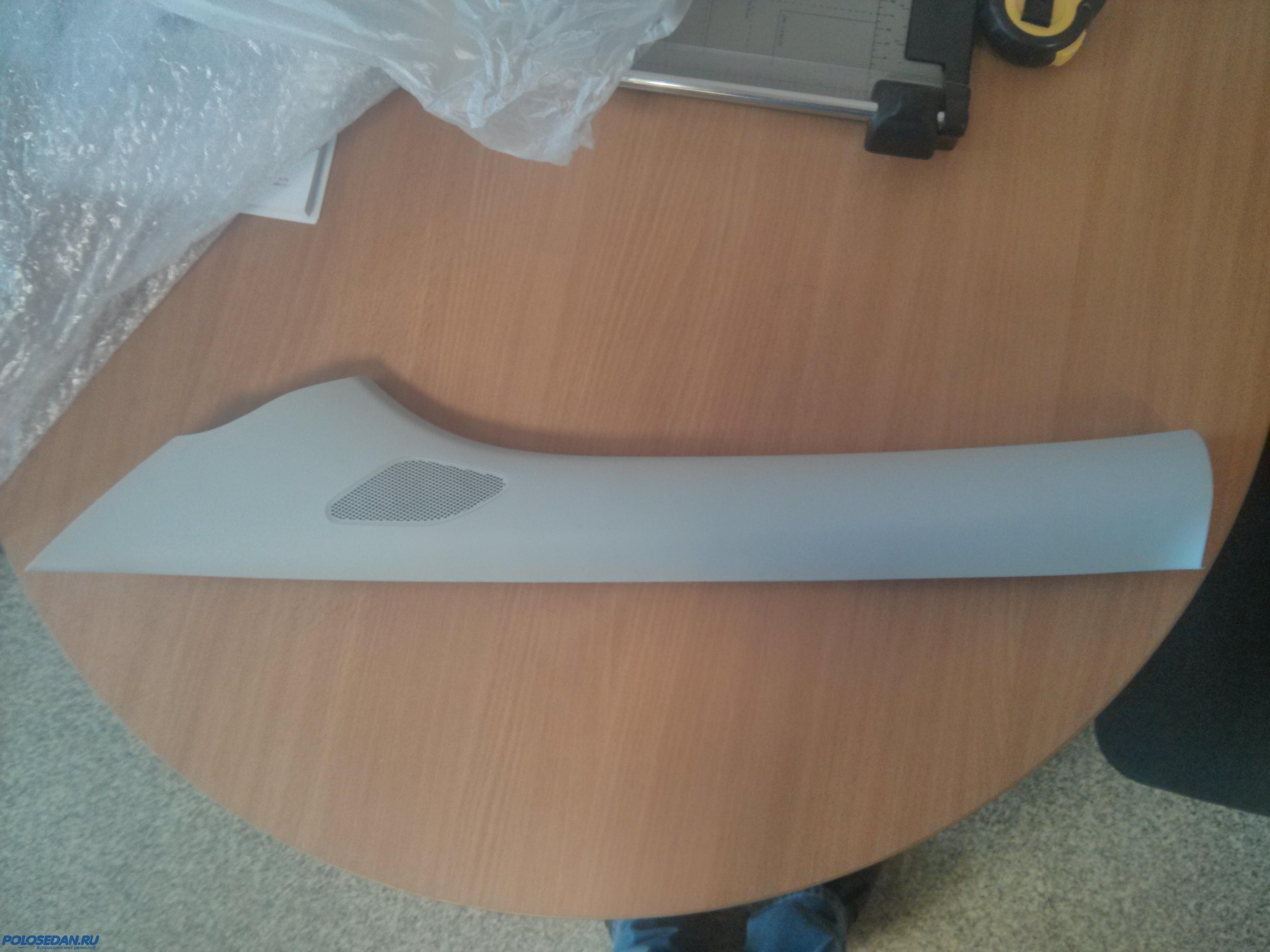

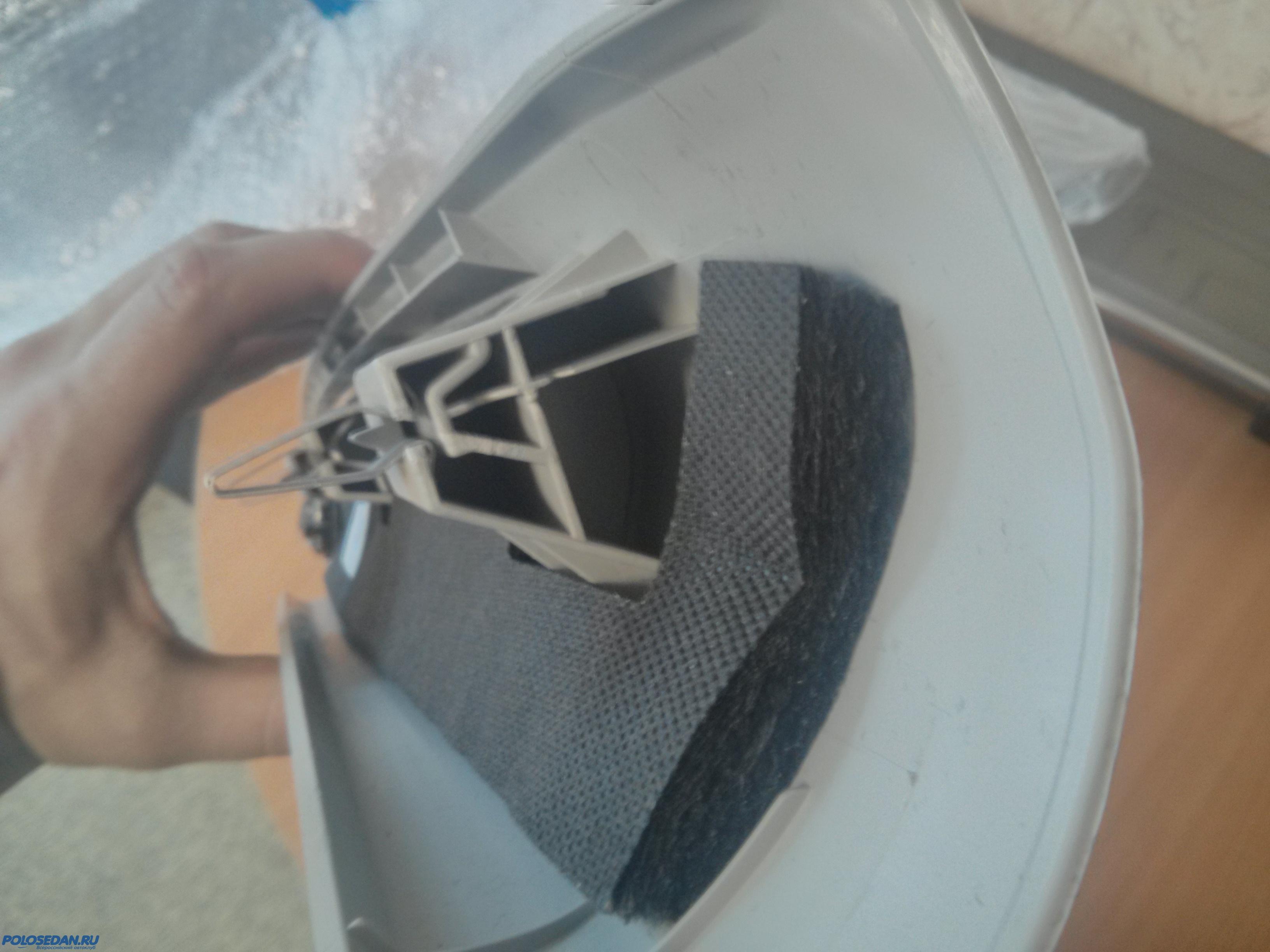

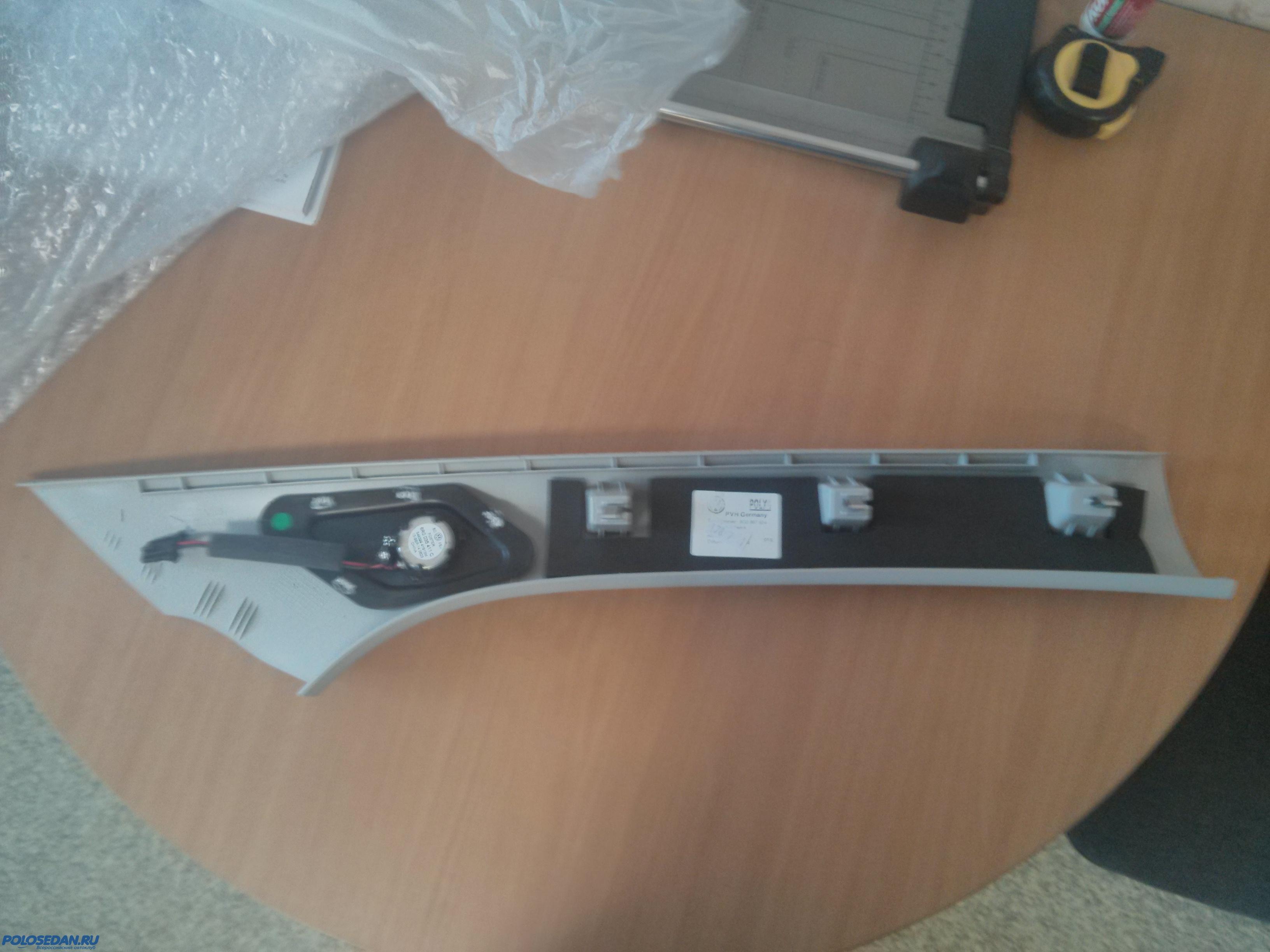

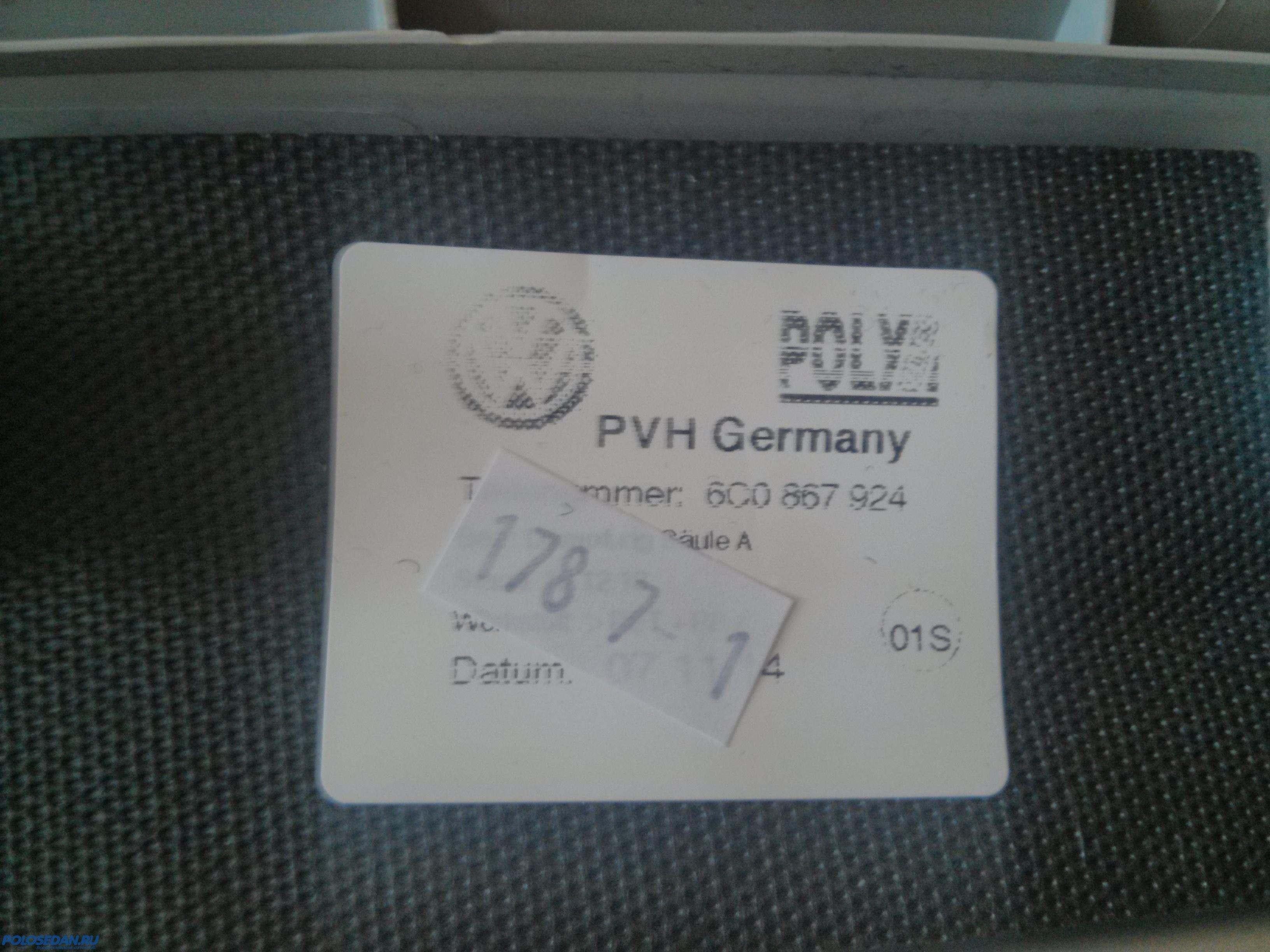

Наконец получил облицаки стоек от хэтча (заказывал с максимальным сроком поставки 24 дня), в процессе заказа поставщик изменил каталожные номера заказа с 6R6867233ARY20 и 6R6867234ARY20 на 6C6 867 233 BY20 и 6C6 867 234 BY20 соответственно. Пришедшие облицовки с пищалками на 8 Ом и кроме того на них красуется "шумка". Как поставлю, отпишусь, но внешне они такие как нужно.
Родные пищалки высокочастотные от хетча.
