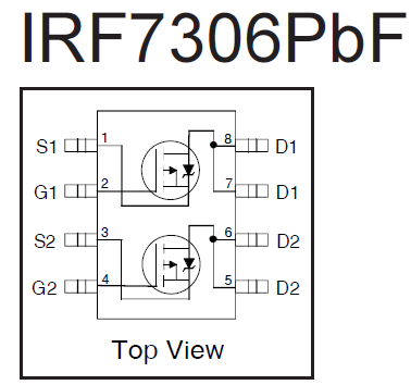

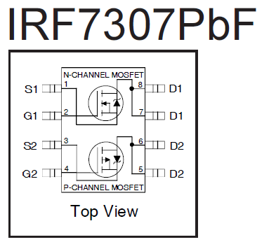

Уважаемые электронщики, подскажите какая микросхема лучше, чтоб транзистор дополнительно не паять? IRF7306PBF или IRF7307PBF? Сам думаю что IRF7306PBF, но хочу спросить у знающих людей.
Комментарий к файлу: IRF7307PBF
Доработка входа AUX и USB в RCD 30
irf7307pbf.PNG [ 17.17 КБ | Просмотров: 6579 ]
Комментарий к файлу: IRF7306PBF
irf7306pbf.PNG [ 17.1 КБ | Просмотров: 6579 ]
Смотри личку.

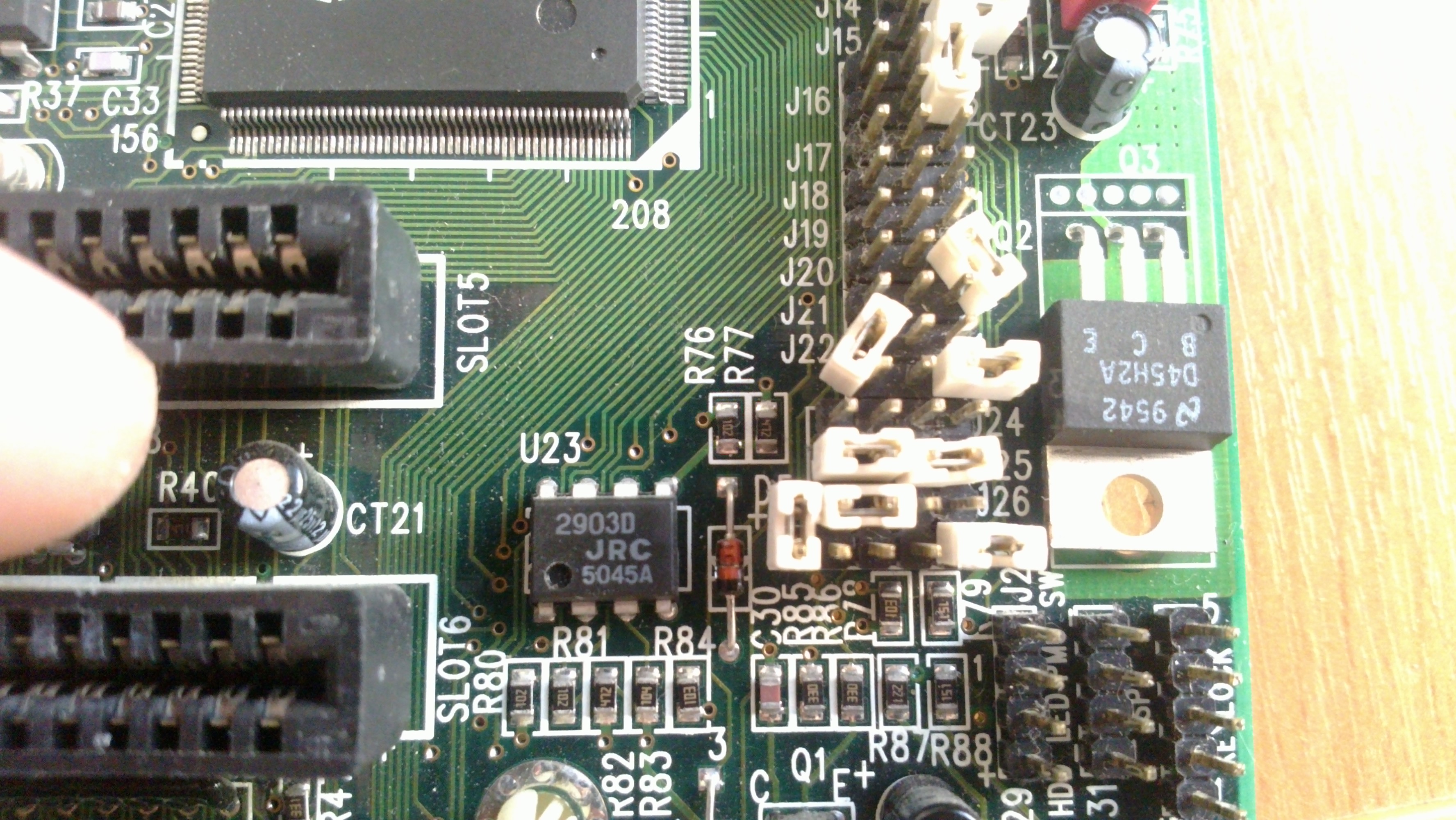

Подскажите пожалуйста, господа умельцы подойдет ли данная платка!? Ни как не удается найти описание на нее чтобы это проверить. И как определить на плате какие конденсаторы мне нужны!?
