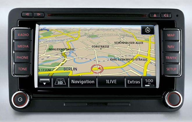

http://www.lutschi.biz/album/RNS510/index2.html Радионавигационная система RNS-510 forza_russia
Устанавливаем RNS510 в Поло Седан! (ФОТО)
GPS_RNS_510_Navigation.jpg [ 84.87 КБ | Просмотров: 6605 ]

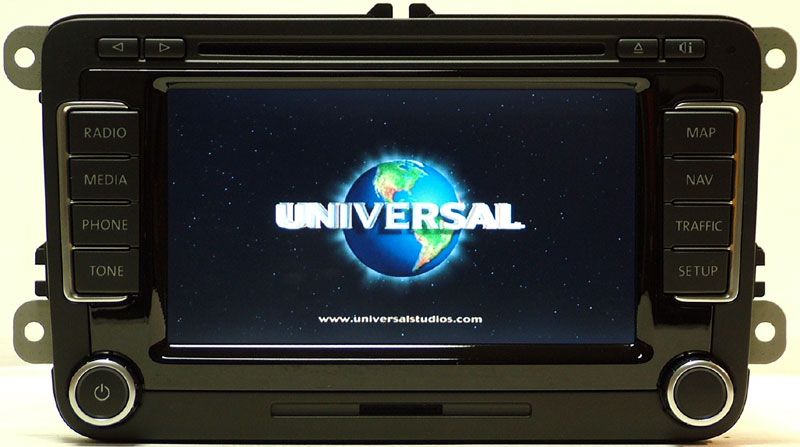

VW_Radio-Navigation_RNS-510_1T0035680_VDO-000682950_VW7677_DVD-MP3_EU.JPG [ 63.23 КБ | Просмотров: 6605 ]
