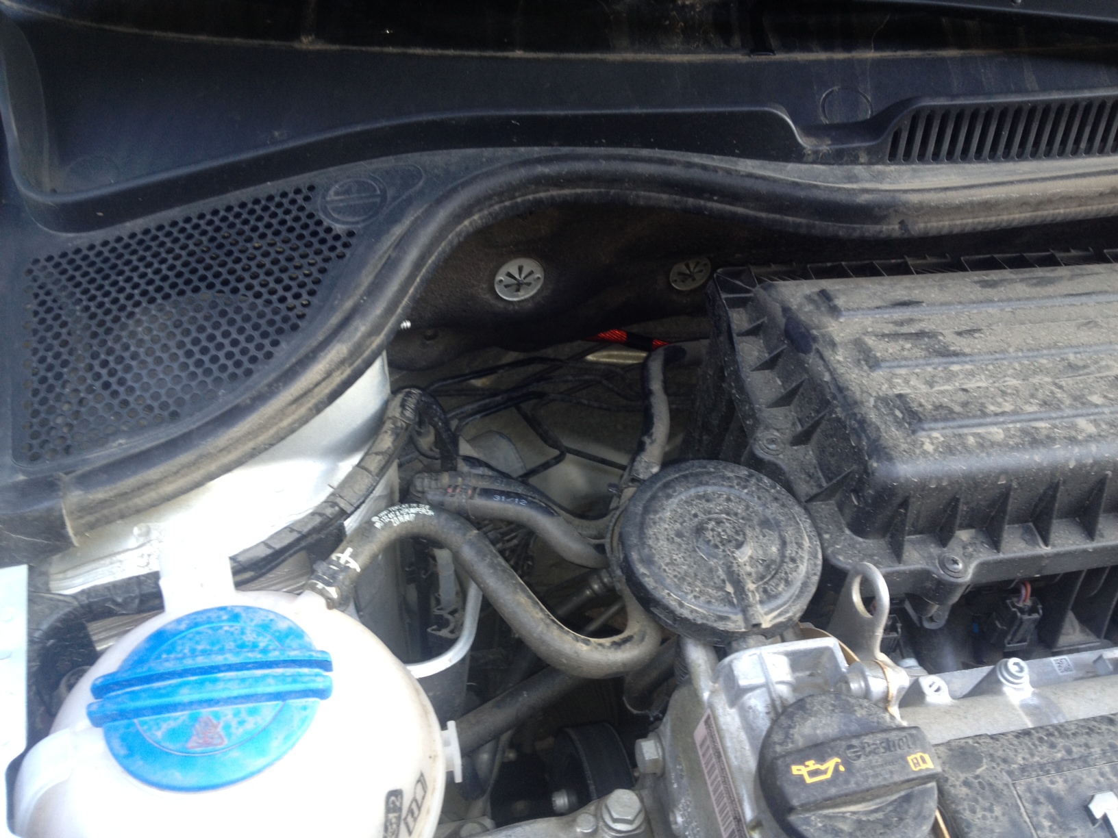

Зарегистрирован: 30 мар 2013, 10:18
Сообщения: 17
Всем привет!
Я протянул "+" по правому борту, под капотом с права в верху под шумкой есть заглушка, вот ее разрезаем ножом, протягиваем все необходимые кабеля (я тянул еще "+" на магнитолу) далее в салоне под порогом в багажник вывел, ни чего не сверлил.
А вот по поводу акустических кабелей мне интересно кто как протянул? На сколько я понимаю в полике стоят пластиковые соеденительные фишки. Если можно с фото, буду благодарен.
как тянуть +?
фотография.JPG [ 618.35 КБ | Просмотров: 3780 ]
