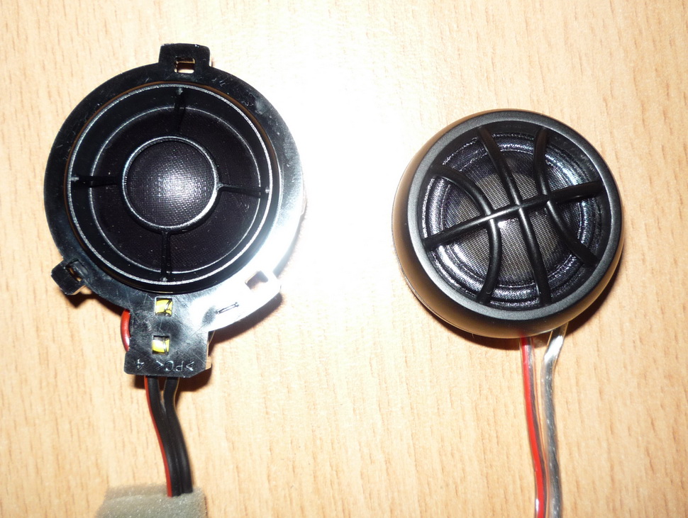

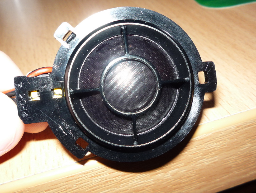

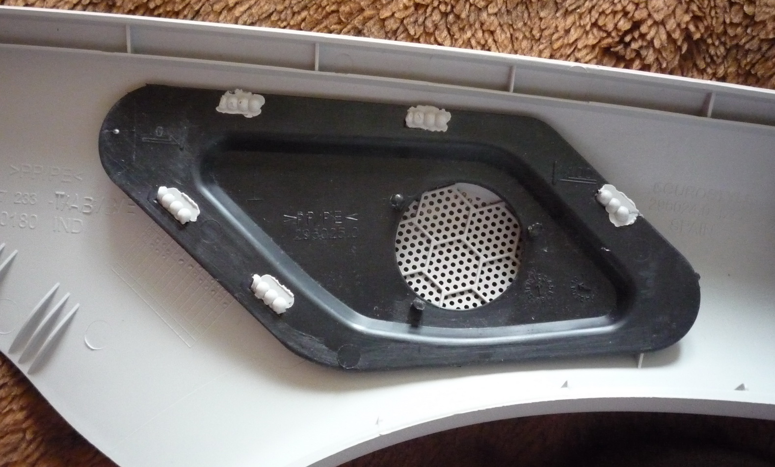

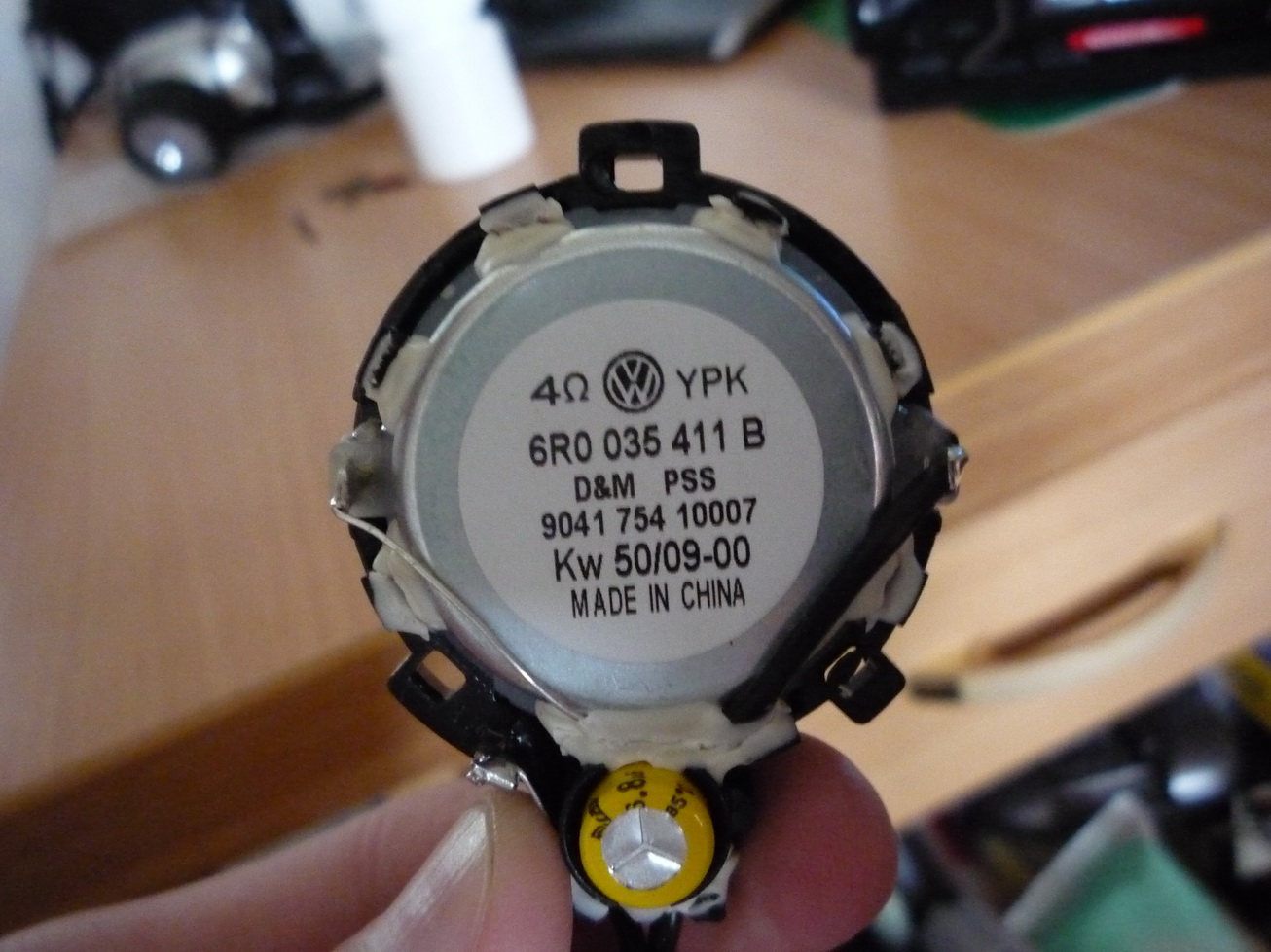

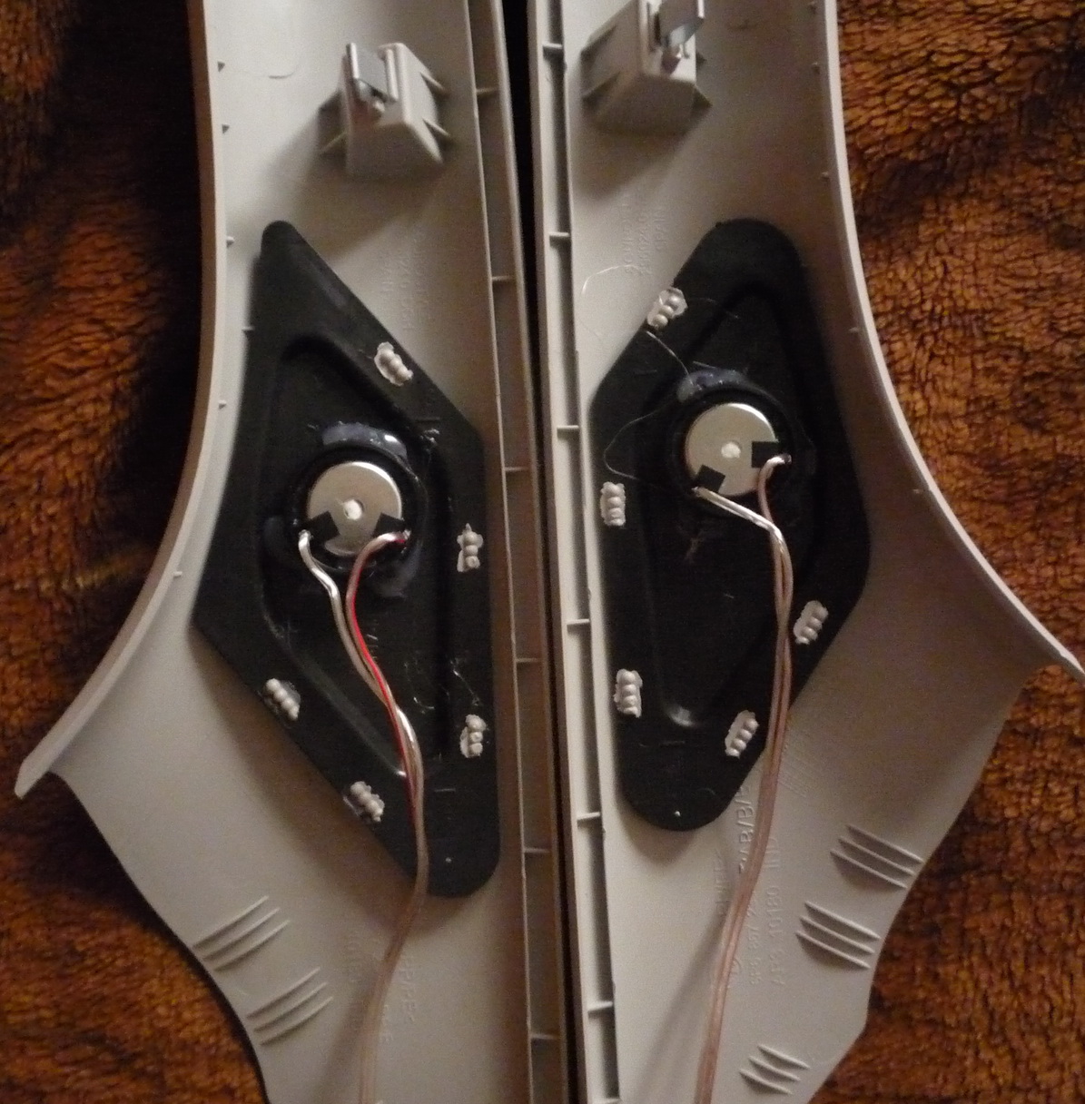

После прослушивания заменил твиторы на DLS C6A.
Родные пищалки высокочастотные от хетча.
4.jpg [ 262.08 КБ | Просмотров: 7561 ]
P1000812.JPG [ 286.39 КБ | Просмотров: 7560 ]
2.jpg [ 337.58 КБ | Просмотров: 7560 ]
P1000816.JPG [ 425.61 КБ | Просмотров: 7560 ]
1.jpg [ 439.96 КБ | Просмотров: 7560 ]

VDJMAR писал(а):
пищалки надо подключать к кроссоверу , а так толку от них мало
На твиторе стоит кондёр он выполняет функцию кроссовера, если поставить кроссовер их вообще не будет слышно.
Сообщения: 699
Благодарил (а): 110 раз.
Поблагодарили: 110 раз.
Родные ваговские по схеме стоят без кроссовера, соответственно он не нужен, как высказались выше, там присобачен маленьний кондёр, он видать всё и делает)))
