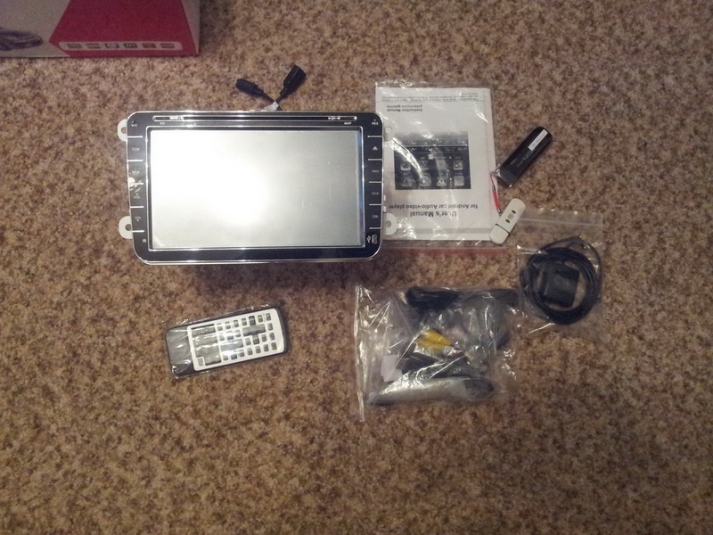

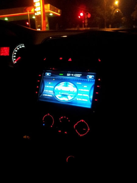

Купил балалайку http://www.ebay.com/itm/8-Dash-Car-Audi ... %26ps%3D63
Цена с доставкой ЕМС вышла 14400р. Неделю ехала до Москвы и еще неделю ко мне на юг.
Начитался форумов, ставить решил сам, провозился полдня. Стоимость установки у ОД была оглашена в 5000. Поржал в трубку.
1. Установка. Майфун оборудован ВАГовским разъемом. Авто - "евриками" (у нас так ИСОшки называют). Переходника в наличиине нашлось даже у ОД. Пришлось поколхозить. За 100р купил голые "еврики" с торчащими проводами, после чего ВАГовский разъем порезан пополам и по цветам скручен и заизолирован со сторублевыми евриками. Теперь у меня майфун оборудован евро-коннектором, который без труда подключается к авто. Антенный переходник шел в комплекте. Синий провод от него не цеплял, ибо не нашел куда. Радио ловит неплохо, но иногда проскакивают помехи. Подключил еще и вывел в бардачок айпод-кабель, юсб-кабель для модемов и вывел кабель для тв-антенны. ЖПС антену удалось втиснуть примерно за дефлекторами обдува в центральной консолии.
2. Как играет. Я думал будет хуже. Товарищ на 2 недели раньше взял себе хай с мультипакетом, я послушал как играет у него и был огорчен. Китай оказалось шпилит бодрее и приятнее.
3. Как вообще работает. К сенсору привыкал, он резистивный и не особо чуткий, иногда мажу по кнопкам (особенно в режиме андроида). Андроид кажется медленным после Галакси с2))) Вайфай пашет исправно, равно как и установленный навител. В целом доволен, но эйфория прошла.

Замечательно, что появился реальный владелец второго на сегодняшний день варианта магнитолы. По крайней мере не только мне отвечать на вопросы, а у форумчан появилась возможность владеть информацией из первых уст.
Я тоже самостоятельно устанавливал магнитолу, правда для меня наиболее трудоёмкими стал сам процесс разбрки торпеды (у ФПС это менее трудоёмко). Постфакум ОД предложил мне установку за 11500р когда я просил камеру заднего вида установить, но узнав что магнитола уже установлена на моих глазах "немного расстроился" ;) Лично я возился не полдня а где то пару часов, основное время из которых ушло на знакомство с разборкой. Но, собственно, начинаю понимать почему у вас так получилось а по сему первый вопрос...
Если честно ничего не понял. У Поло разъёмы не подходят к той переходной колодке которая придаётся к вашей магнитоле?
Так точно. Магнитола идет с фольксвагеновским разъемом. В полуседане аудиоразъемы не такие (по крайней мере а моем базовом комфортлайне, который шел вообще без майфуна). Переделал под эти Магнитолы на Androide. Соответсвенно в машине такие же разъемы, только "мама".
Я долго не мог понять - нижняя часть магнитолы торчала сильнне верхней. Думал провода мешают, или просто не садится. В итоге просто нижнюю пару шурупов затянул сильнее и она практически выровнялась.
На ebay более понятные картинки из которых понял что маркет для обновления уже установлен. Порадовало что у вас в комплекте есть "лентяйка", у меня увы её нет... так что у вас несомненный выигрыш зимой если экран замёрзнет. Жаль что у вас нет выносного микрофона. Я уже испытывал подключение внешнего и встроенного - встроенный хуже по качеству и чувствительности. Чувствительность хуже за счёт того что он находится дальше от водителя и при движении абоненты меня плохо слышат. Экран у вас больше на дюйм, у меня этот дюйм захватили резистивные регуляторы громкости и плавной настройки магнитолы в режиме радио (переключатель треков при проигрывателе). Скажите а как быстро регулируется громкость кнопками и как вообще отключить динамики одним движением? Насколько я понял у вас и Wi-FI и 3G были в поставке? И ещё вопрос, я понял что у вас есть возможность менять лого при загрузке. Не подскажите как называется эта программа (желательно название файла запуска в линуксовой файловой системе). Дело в том что у меня сами лого лежат а программы управления ими не выведено в раздел приложений.
Да маркет есть. А лентяйка что "такое"? Телефон по блютусу подключал 1 раз и только для проверки коннекта. Более подробно не вникал, эту функцию врядли буду использовать, но будет время попробую что да как. Честно говоря майфун с "крутилками" не хотел принципиально, на двух машинах крутилки громкости со временем начинали лагать. Громкость регулируется довольно быстро. Быстрое однократное нажатие кнопки ПВР вырубает звук. Модемы идут в комплекте. Неприятное - вместо модема втыкал флешку, майфун ее не увидел. Я расчитывал что в бардачке большую часть времени буду возить именно флешку, а модем юзать по степени надобности. По поводу логотипов - да менять можно, позже гляну что и как там.
