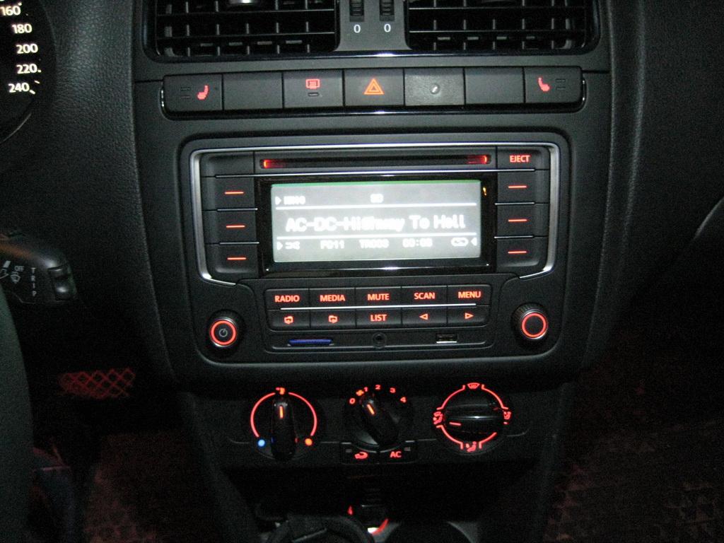

у меня "комфорт" почти годовалый, на днях кан-шину протянул,ВСМ 6R0937087H, тоже подсветка и "гала" не заработала.
да фиг с ней с "галой" и что каждый час отключается, а вот без подсветки как-то не так...
пришлось потрошить аппарат.
в итоге нашел ключ управления подсветкой, подпаялся к нему через резистор и вывел наружу провод, зацепил его снаружи на разъём, теперь подсветка клавиш есть.
алгоритм получился такой: если при включенной магнитоле включить габариты,или при габаритах магнитолу, клавиши загораются и светятся.
если магнитола выключена, то при включении габаритов клавиши загораются на 10 сек и гаснут.
наверное если подумать ещё, то можно также и АСС по "аналогу" зацепить.

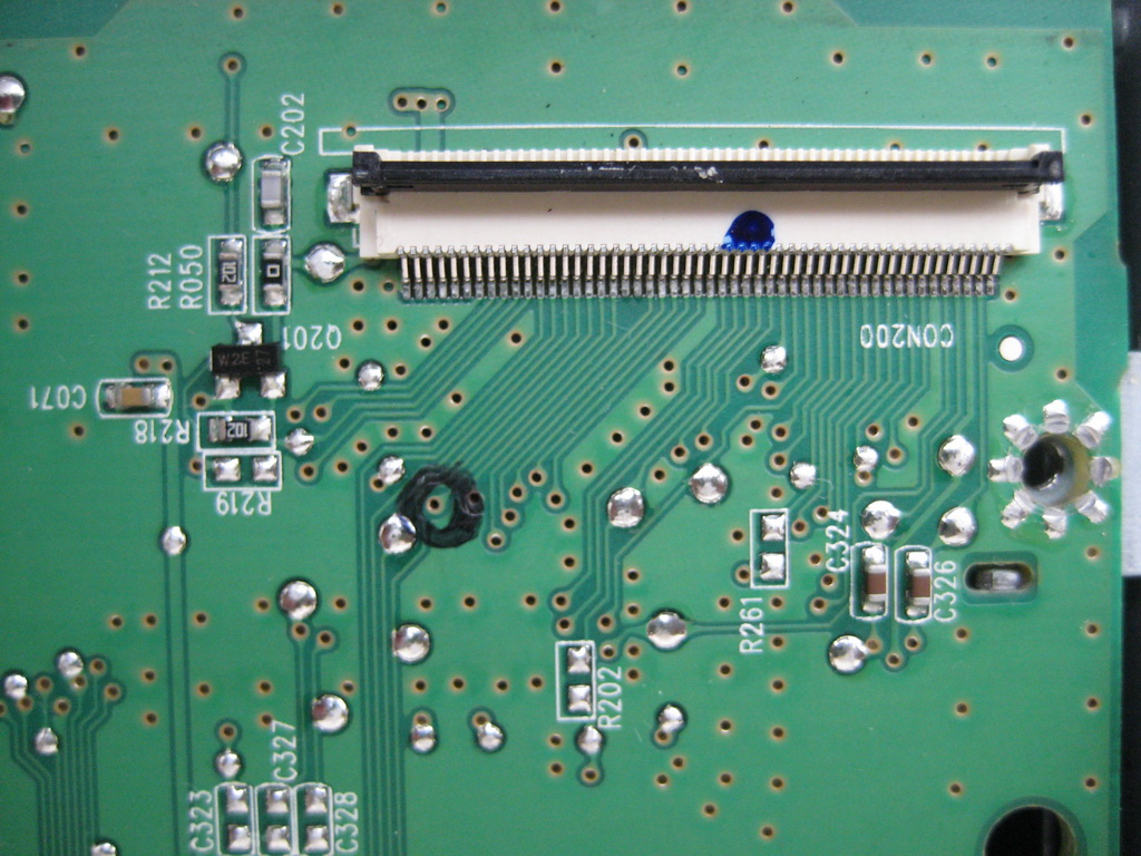

добавлю немного.
сразу не обратил внимания,но все-таки 320-я с кан-шины что-то читает, объясню почему: когда проверял управление подсветкой дома на столе, то подсветка загоралась только при включенной магнитоле, а при установке в машину (кан подключен) если магнитола выключена и включить габариты стала загораться на 10 сек а потом гаснуть и снова загораться если открыть дверь.то-есть она какой-то режим пробуждения понимает, но неправильно,получается что на новых авто что-то изменено в системе команд.
а теперь для рукастых желающих повторить:
точка на фото обведенная маркером- это вход ключа подсветки (он в передней панели), она-же выходит ближе к процессору на контактную площадку и резистор R115, вот туда через резистор 1,5 Ком я и подал 12 вольт от контакта ILL разъема магнитолы.
Wowik[c@$peR] писал(а):
Насколько я понял, кан ей нужен только для подсветки + управления мультирулем + гала.
походу так оно и есть.
у микросхемы приемо-передатчика кан-линии (TJA 1055T внутри аппарата) не задействован вход RXD, т.е.то что данные процессора магнитолы передает в кан-линию.
идет только прием данных.
