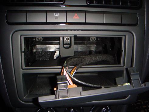

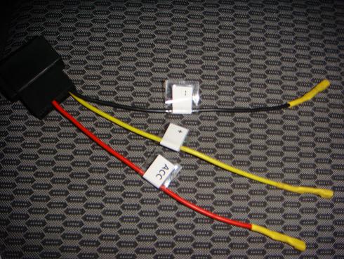

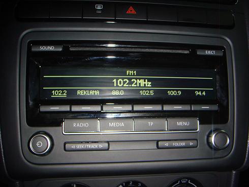

Добрый день всем. Выложу тоже мини отчет по установке RCD-310 2012г. на Поло седан тренд также 2012г.
Установка производилась без использования разъема Квадлок, за неимением такого. Такой тип подключения уже использован многими в этой теме. Сначала были приготовлены ответные части разъемов ISO –для питания(на купленном разъеме необходимо переставить местами пины постоянного плюса и АСС, т.к. на фольксвагене почему-то не соответствует распиновка)
Установка RCD-310 в VW Polo sedan своими руками
1.JPG [ 69.3 КБ | Просмотров: 14691 ]
2.JPG [ 60.02 КБ | Просмотров: 14691 ]
и акустики
3.JPG [ 67.95 КБ | Просмотров: 14691 ]

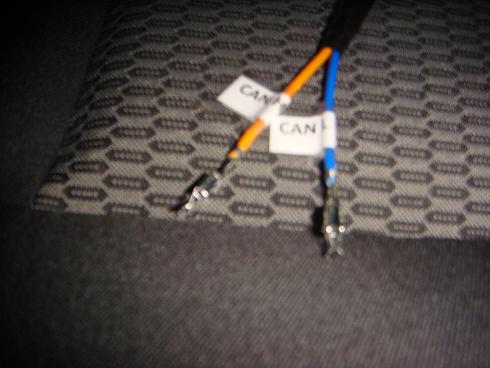

, а так же два провода для подключения Кан шины с наконечниками мама
4.JPG [ 43.45 КБ | Просмотров: 14691 ]
для вживления в штатный разъем авто
7.JPG [ 36.59 КБ | Просмотров: 14691 ]
. Провода лучше подписать, чтобы не путаться при подключении. Для начала снимаем декоративную накладку панели, подцепив ее с нижней стороны (там есть два выреза под отвертку)

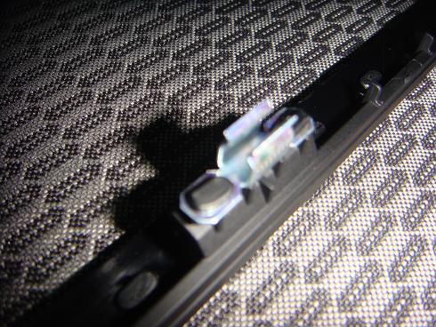

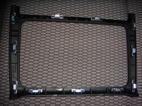

После этого откручиваем пять саморезов под Торкс
13.JPG [ 34.42 КБ | Просмотров: 14681 ]
14.JPG [ 31.59 КБ | Просмотров: 14681 ]
и снимаем корпус рамки для 1Din магнитолы
15.JPG [ 56.6 КБ | Просмотров: 14681 ]

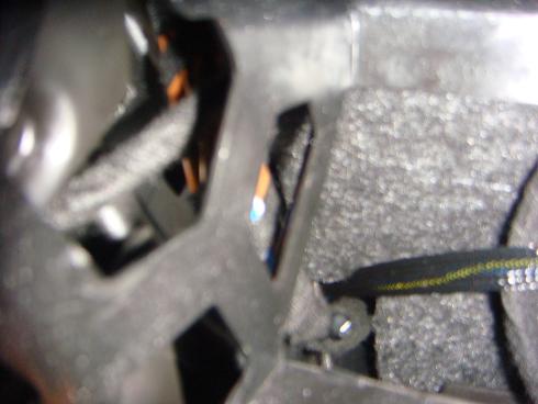

. Далее прокладываем (желательно в гофре)
6.JPG [ 42.76 КБ | Просмотров: 14681 ]
два провода для Кан шины длина примерно 60-70 см под панелью приборов в сторону блока BCM
16.JPG [ 41.58 КБ | Просмотров: 14677 ]
. Эти провода с обжатыми на них клеммами мама, вставляем в свободные гнезда на штатном разъеме питания ISO. Подготовленные заранее ответные части разъемов подключаем к магнитоле согласно маркировке
17.JPG [ 41.43 КБ | Просмотров: 14677 ]

. Проверяем работоспособнось устройства. Защелкиваем на место декоративную панель.
19.JPG [ 32.98 КБ | Просмотров: 14677 ]

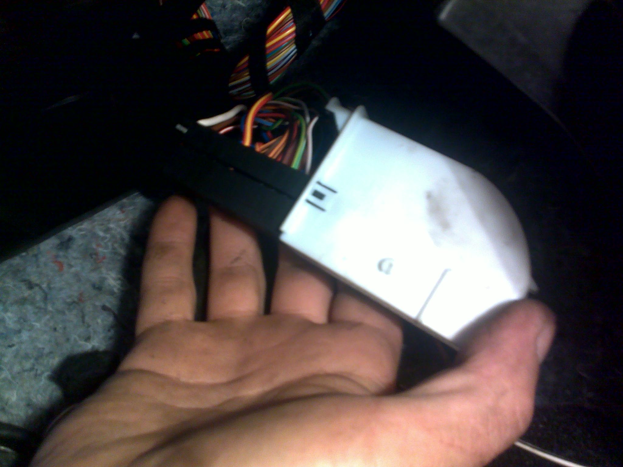

Дальше самое сложное- подключение к Кан шине. Я использовал уже опробованный здесь способ с вживлением клемм от компьютера в разъем блока BCM. Отстегиваем белый разъем, снимаем с него корпус, отжав несколько защелок на нем. После этого разъем располовинивается и открывается доступ к свободным посадочным гнездам в нем. Вставляем пины с проводками
20.JPG [ 28.83 КБ | Просмотров: 14674 ]
, собираем все в обратной последовательности, застегиваем на место разъем к блоку. Подсоединяем протянутые провода от магнитолы к проводкам из блока и проверяем работу всех функций. Я с первого раза не попал, пришлось менять местами.

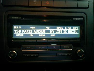

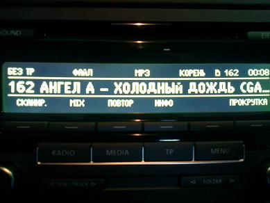

После подсоединения Кан шины подсветка стала включаться только с габаритами
22.JPG [ 24.07 КБ | Просмотров: 14674 ]
, дисплей снижает яркость, перестала запрашивать пин код, и полностью перешла на русский язык
21.JPG [ 23.87 КБ | Просмотров: 14674 ]
, включая меню. Без шины на русском были только тэги и инфо с радио. В машине ничего не прописывал, все заработало после подключения и последующего включения зажигания(активация кан шины из сна).
