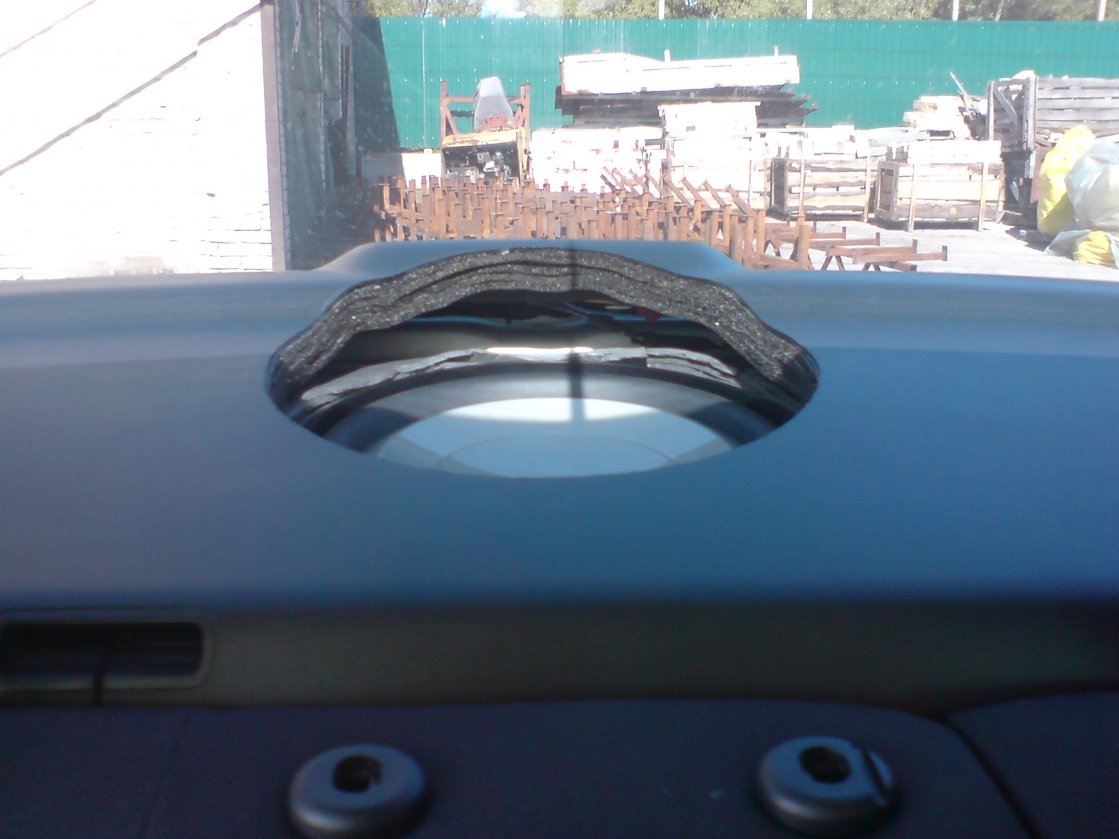

Дело в том что как раз сейчас поставил пишилки Boston от модели S60, с шелковым куполом.
Играло резко на определенной частоте, вчера на другом форуме добрый парень помог: скинул мне синусоиды по частотам моего эквалайзера в ГУ: 62,5; 250; 1000; 4000; 16000 Гц.
Так вот сегодня включал и вышло на слух что на 4000 Гц уровень намного выше, поэтому вечером попробую отрегулировать эквалайзером.
Заднюю полку (пластиковую) - тупо вырезал отверстие диаметром 300 мм, пока езжу без полки (дребезга нет),
т.к. основная проблема это убрать зазоры между головкой и полкой. Вчера использовал весь оставшийся битопласт, немного не хватило, но думаю все щели закроются нормально когда докуплю еще материала.
Думаю полка дребезжать не будет, так как ее тоже проклеил основательно.
Осталость найти только металлическую решетку на саб, а то пластиковые не встанут из-за неровной поверхности полки.

сейчас полка выглядит так:

а, понятно теперь..между динамиком и полкой можно кольцо поставить, неровности убрать компопластом. а сверху соотв. решетку, которая притянет пластик к кольцу. кольцо в металл.

щас попробую объяснить по фото))) между металлом полки и пластиковой накладкой на полку ставится жесткое кольцо (основа - дсп или мдф), кольцо крепится намертво на металл полки. между этим кольцом и пластиковой накладкой полки все зазоры заделываются компопластом (или полиэфиркой). поверх пластиковой накладки полки ставится декоративная решетка, прикрученная саморезами через пластик к кольцу :-)

В принципе все понял, но есть одно Но: металлическая перегородка не ровная, перепад составляет 2-3 см,
в принципе можно все подогнать и выпилить, но думаю на это у меня уйдет немало времени,
которого пока не очень много.
Если не получится то что хочу я, то пойду по Вашему пути.

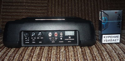

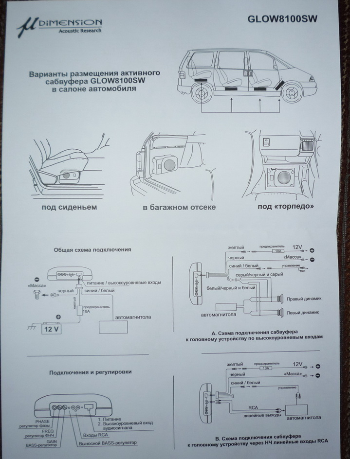

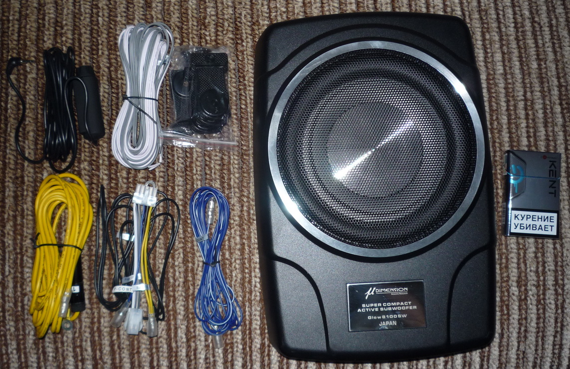

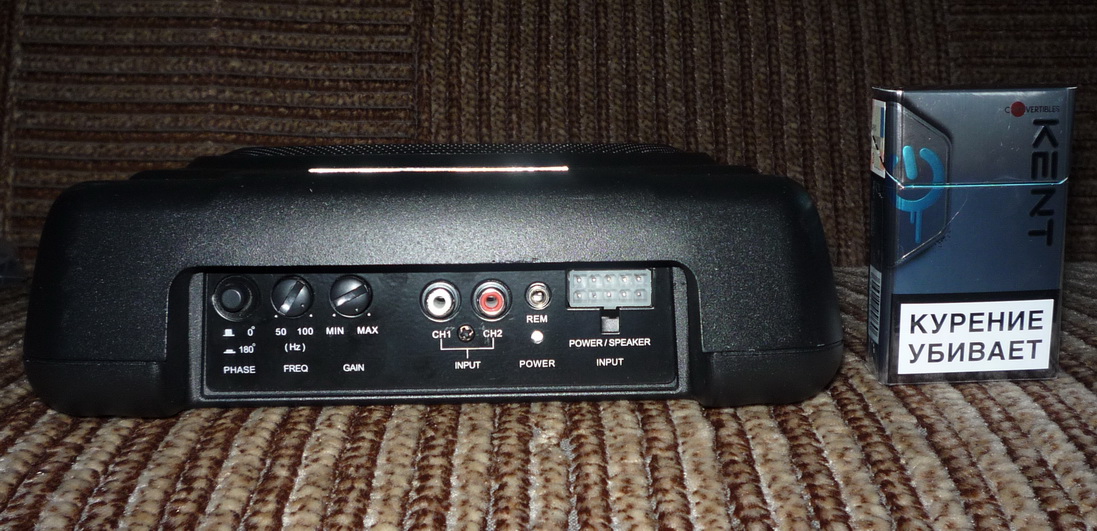

Пришёл наконецто мне активный сабвуфер u-Dimension Glow 8100SW
Комментарий к файлу: Активный сабвуфер u-Dimension Glow 8100SW
Кто планирует менять штатные динамики/ставить дополнительные
P1000826-1.JPG [ 457.94 КБ | Просмотров: 5443 ]
P1000827-1.JPG [ 269.2 КБ | Просмотров: 5443 ]
P1000828-1.JPG [ 188.09 КБ | Просмотров: 5443 ]

шумку тока передних дверей можно делать. саб (только не ругайтесь) ацтой. усилитель - норм для такого бюджета.

Шумку буду делать полностью. Насчёт саба возможно, но я не меломан что-бы выкидывать за саб больше этих денег. По мне лучше уж вообще бес саба.
