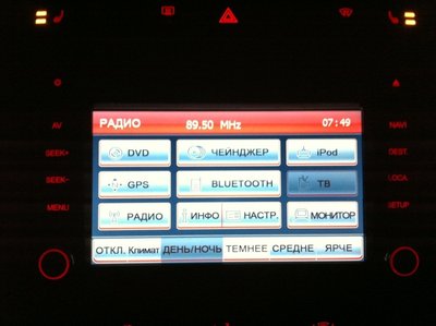

Включаем зажигание:
Китайские магнитолы в Polo Sedan
IMG_2.JPG [ 136.02 КБ | Просмотров: 6135 ]

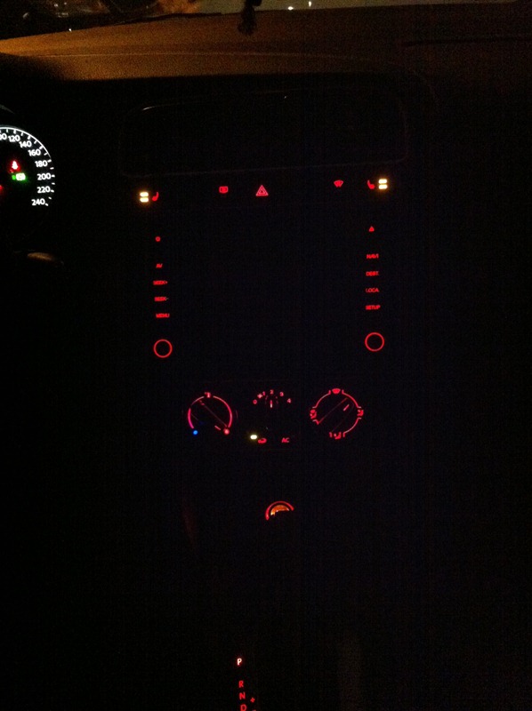

В ночное время. Очень удобная функция отключения экрана. Ночью он горит как люстра и очень отвлекает (исключение ночной режим навигации) На фото играет музыка, разговаривает GPS, но при этом экран не горит. Подсветка кнопок, такая же красная.

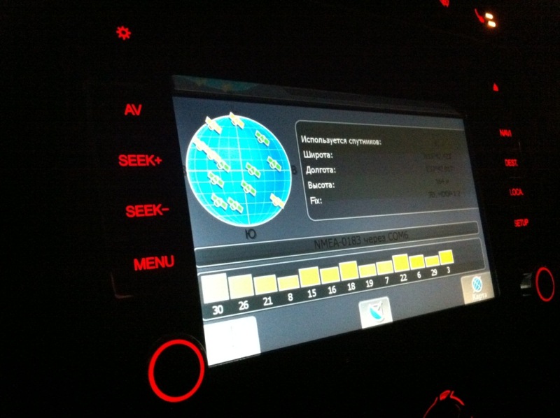

С уровнем сигнала приёма спутников нет ни единой проблемы, почти всегда около 11 спутников. После включения навигации проходит 10-15 сек. поиска и можно ехать.

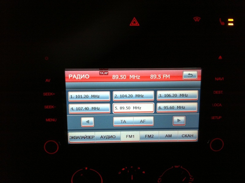

Меню выбора радиостанций. В тёмное время суток конечно очень слепит. Есть три режима яркости экрана (они переключаются 1 кнопкой), но все равно ночью лучше совсем его гасить, либо переключаться в навигацию, она не так слепит. К сожалению темы не меняются, только красно-белая.

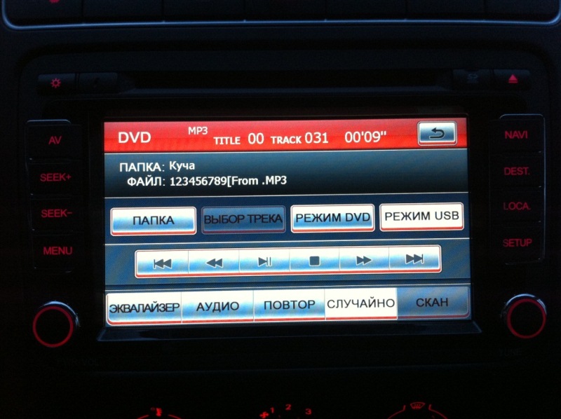

Меню управления музыкой с DVD или USB накопителя. На мой взгляд очень не удобный принцип работы. Если на носителе имеется несколько папок, то перемещение по ним очень не удобное. В первое время совсем не понимал, как выбрать другую папку.

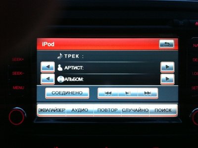

Меню управления плейлистом iPod/iPhone
IMG_9.JPG [ 106.35 КБ | Просмотров: 6135 ]

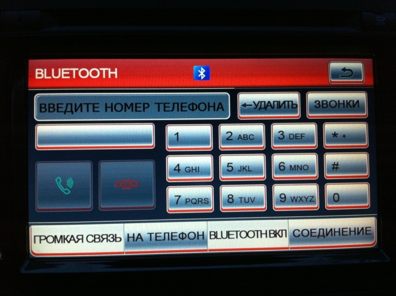

Меню управления телефоном. Пробовал подключать различные модели, работает без проблем. Умеет читать контакты с телефона.

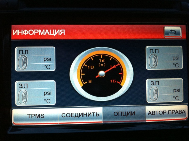

Есть информационное меню о давлении в шинах, но для работы нужно докупать датчики.

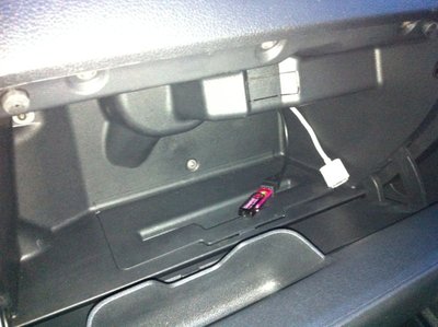

В бардачок выведены провод USB и iPod(имеет функцию зарядки).

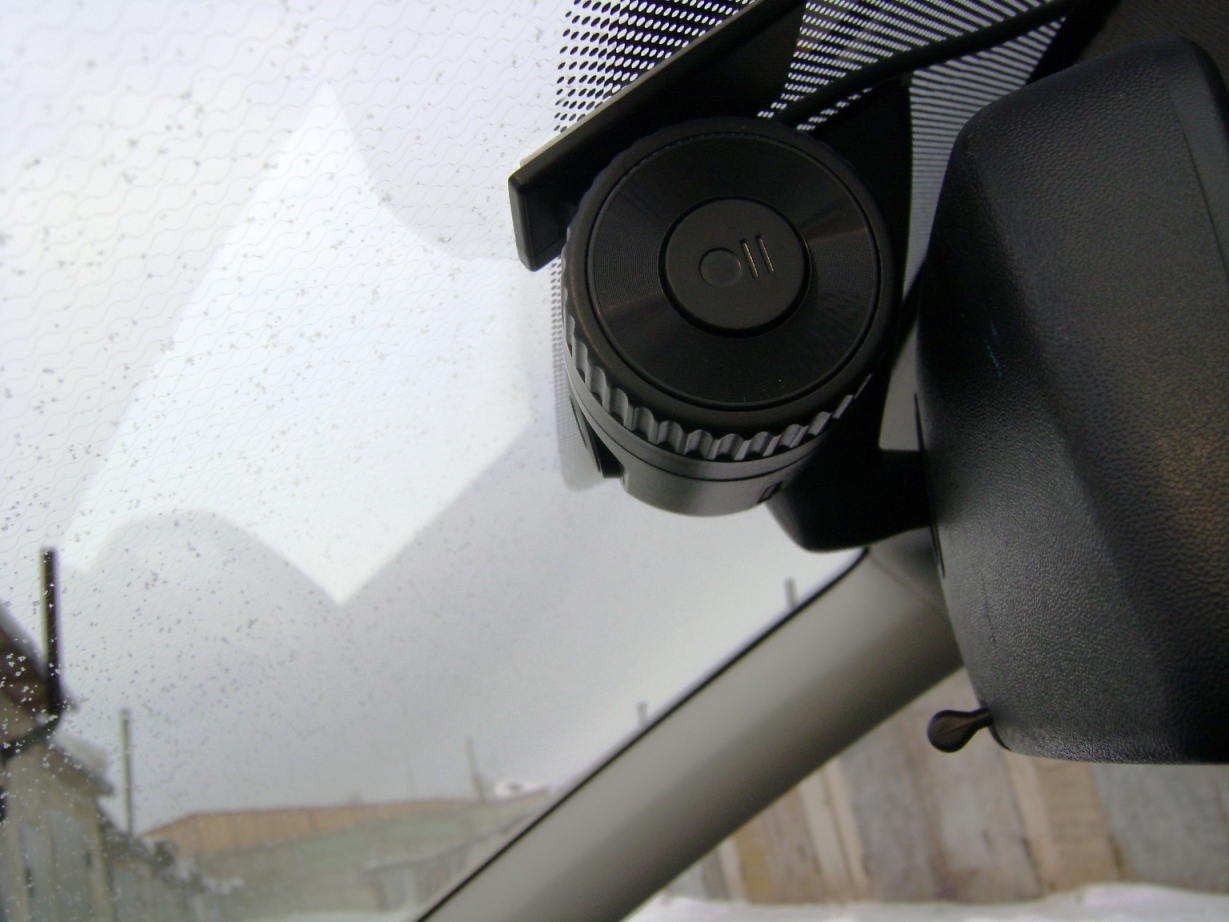

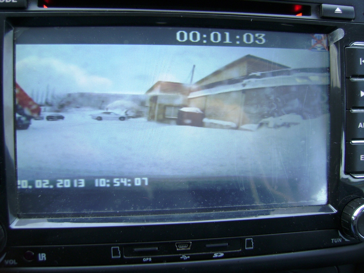

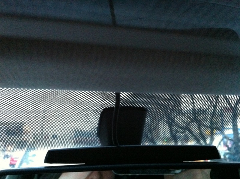

Видеорегистратор не имеет своего экрана и поэтому имеет видео выход для подключения внешнего, в принципе можно было и не подключать, разве что дату и время поставить, но раз есть почему бы и нет :-) Вот пример записи рега https://www.youtube.com/watch?v=Im-qcNkQoHI
Ну и фотки
