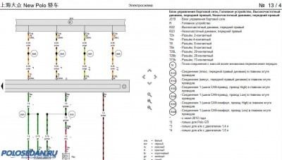

Попытаюсь собрать хронологию...
TinyQ писал(а):
сегодня на Хайлайн 2014 вместо RCD320 с bluetooth ставил RCD510 и выяснилось,
что на RCD320 приходит КАН-привод
я был в шоке, нигде в электросхемах этого нет
TinyQ писал(а):
тогда все встает на свои места
до 18.11.2013 ставили RCD320 без bluetooth
в ETKA
5KD035185
MIB1-G Standard PQ radio China Lowspeed only
а после 18.11.2013 RCD320 c bluetooth
6RF035185A
вот и получается, что RCD320 без bluetooth работает на КАН-комфорт, но в тренде/комфорте на этой шине нет устройств которые могут ее разбудить
а RCD320 с bluetooth висит на КАН-привод, а здесь обмен есть всегда
Pavkasab писал(а):
320-я с блютусом и без, это одна и та же магнитола, разницы в подключение ни какой, так же как и нет ни какой разницы для китайского она рынка или для нашего, не считая перевода на русский язык. Для тех, кто не в курсе, с этого года в POLO SEDAN начали ставить 320-ю с блютусом на русском языке. Кан начинает общаться, когда на него вешают сопротивление.
Т.е. если RCD320 (с BT) - это аналог RCN210 (c BT), то обе они работают не на CAN-комфорт (климат), а на КАН-привод! (приборка), но...

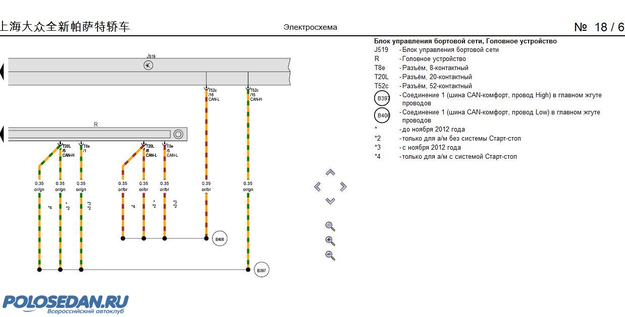

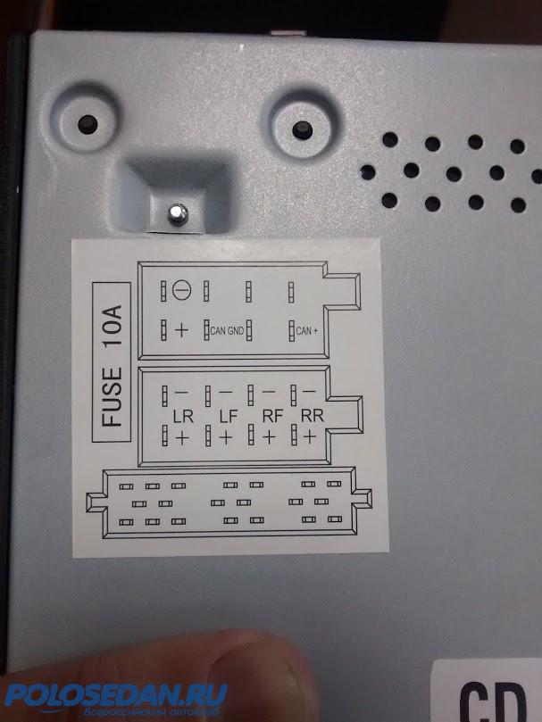

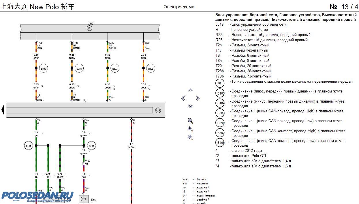

musickant, легко
CAN-H(CAN+) T8e/1 -> T73b/19 J519 или T32/28 J285
CAN-L(CAN GND) T8e/5 -> T73b/18 J519 или T32/29 J285
Добавлено спустя 11 минут 16 секунд:
а с RCN210 c BT для китайского рынка ХЗ как подключать, т.к. я нашел уже 6 с разными номерами
Комментарий к файлу: RCD320 c BT из Поло Седан
