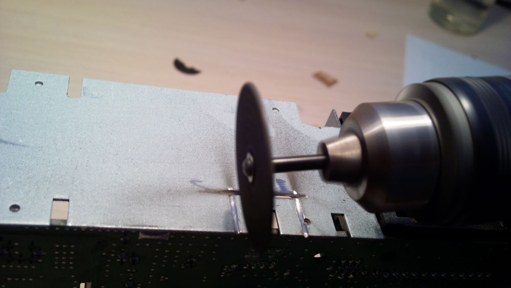

Комментарий к файлу: Отмечаем место под разъем и вырезаем его дремелем.
